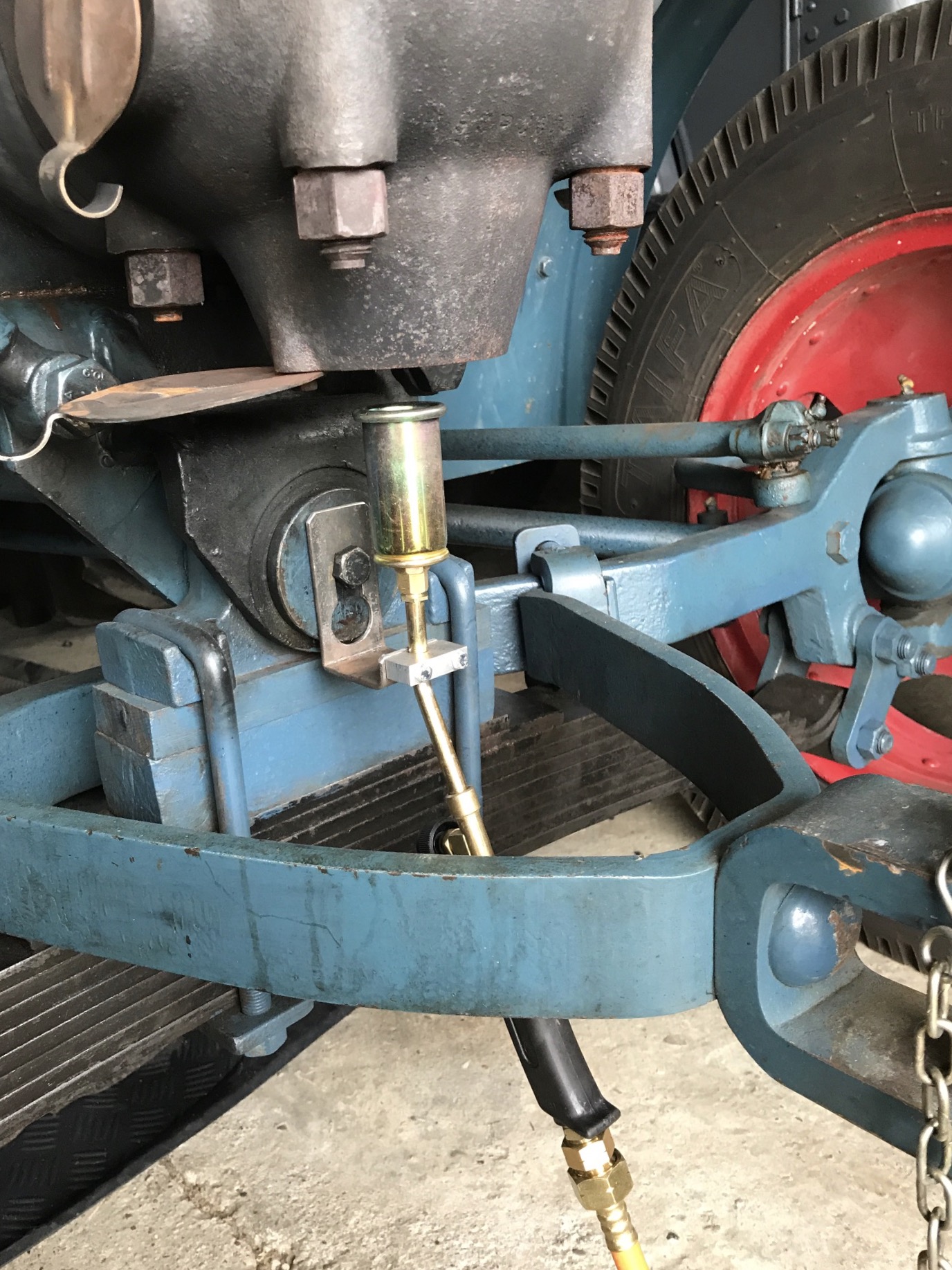

Beitragvon D8506_49 » 01.10.2017, 10:48
ich hab mir aktuell erst diese Woche einen Gasbrenner besorgt und einen Halter gebastelt. Informationen im Netz gibt's ja leider so gut wie keine. ☹️
Gestern hab ich ihn getestet, nach 4min ist mein 45er gelaufen.
Such mal bei EBay nach "3tlg. Gasbrenner", da gibt es was passendes. Der mittlere Brenneraufsatz passt perfekt für unseren Zweck.

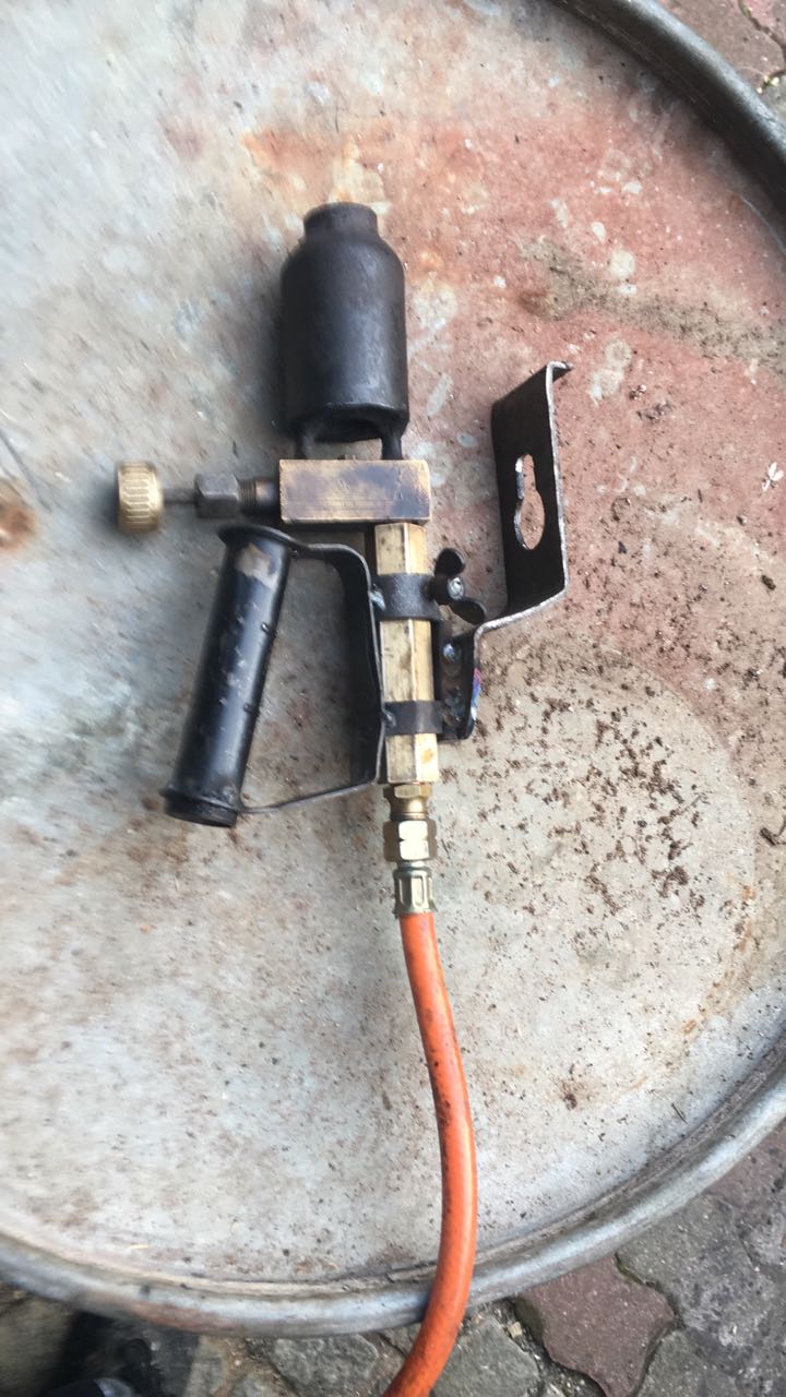

ich hab mir da so ne Art Zwischending gebastelt .
Andre

Beitragvon Dieter.J. » 08.10.2017, 13:17
Moin, moin!
sieht joh aus wie ne Heizlampe :beifall:

Beitragvon paul » 09.10.2017, 07:29
Moin
Deine Gas Heizlampe ist einfach klasse!! Musste lachen, als ich das Bild sah!!
Kompliment !!!!!!! :fahrer:
