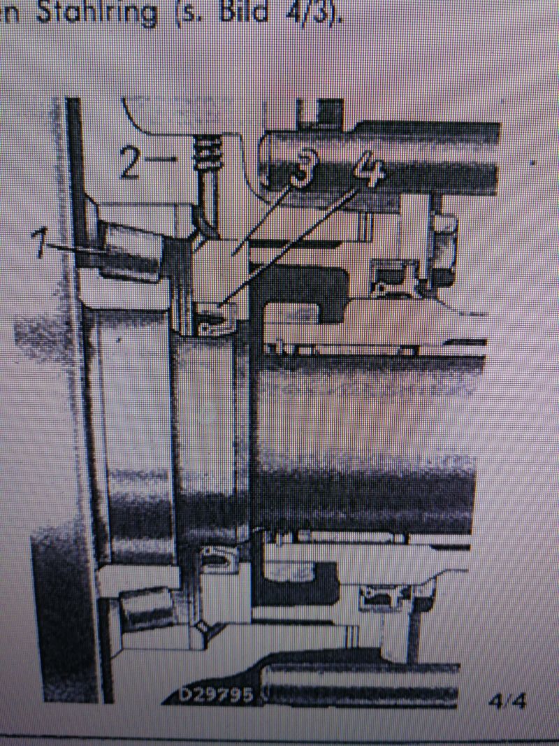

Beitragvon Sugar13 » 20.12.2017, 15:09
Hallo Kai und Papafox,
Danke für die Rückmeldung. Hab nochmals Details aus dem Werkstatthandbuch nachgeschlagen...
Beim 2416 sieht die Sache augenscheinlich etwas anders aus - siehe Bild.
Wellendichtring 4 sitzt in Stahlring 3. Augenscheinlich kann Ring 3 nur nach innen abgezogen
werden, da man im Detail unten am Ring eine kleine Nase erkennen kann.
Dies würde bedeuten, dass ein Austausch erst nach entfernen der ganzen Kurbelwelle erfolgen
kann.
Im Detail dargestellt kann man auch den benannten Stützring erkennen.
Hier stellt sich für mich die Frage, ob ich die Wellendichtung rechts nicht belasse. Ursprünglicher
Gedanke zum Austausch kam...da ich das Reglergehäuse/Hauptlagerdeckel links demontiert habe
und dort beim Zusammenbau natürlich die Wellendichtung links erneuere.
Rechts hätte ich dann auch gemacht, da gerade die Kupplung herunten ist. Dafür natürlich auch
noch die Kurbelwelle ausbauen ist natürlich eine ganz andere Nummer.
Vielleicht bekomme ich doch noch einen Tipp von einem 2416/2816er.
Cu Robert...

Re: Ölabdichtring F520 Kurbelwelle rechts tauschen
Beitragvon Lanz-Timo » 20.12.2017, 21:27
Hallo, wenn das Reglergehäuse und die Kupplung schon demontiert sind, ist es nur noch ein Kinderspiel die Welle auszubauen. Dazu must du nur noch den Kolben mit Pleulstange ausbauen.
Gruß Timo

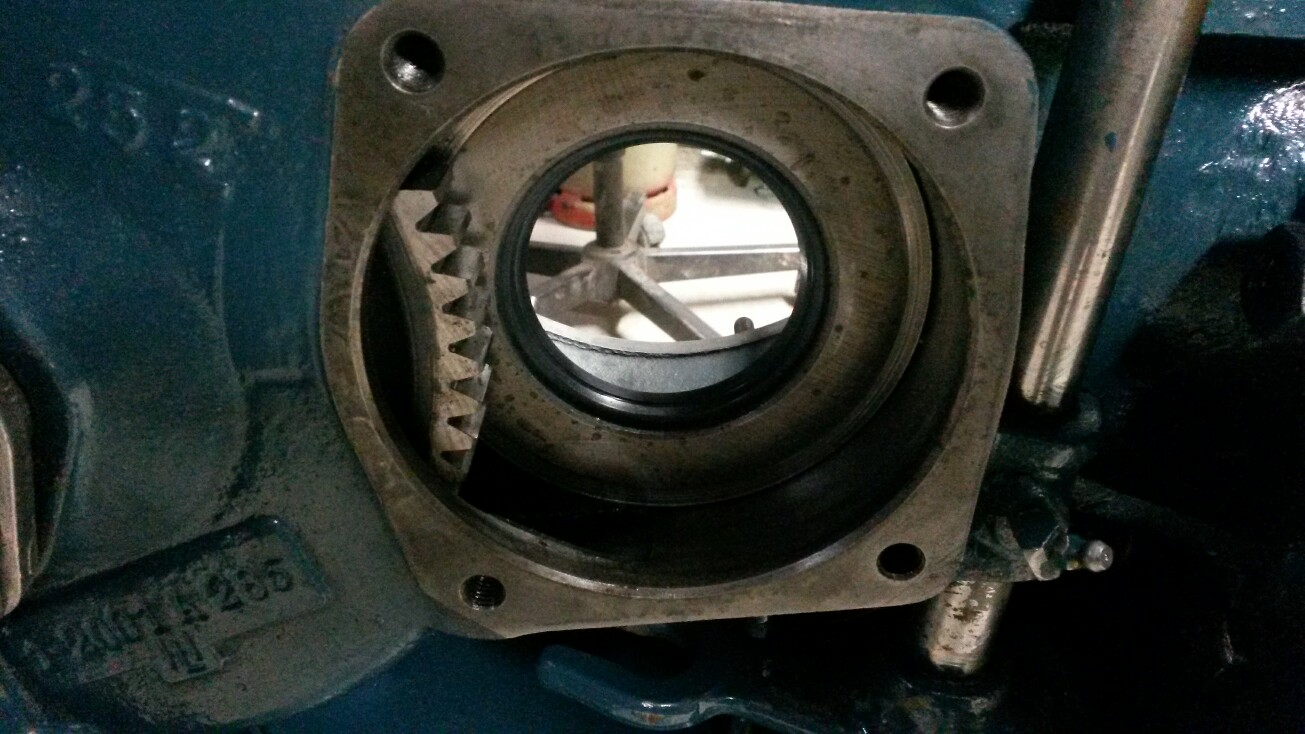

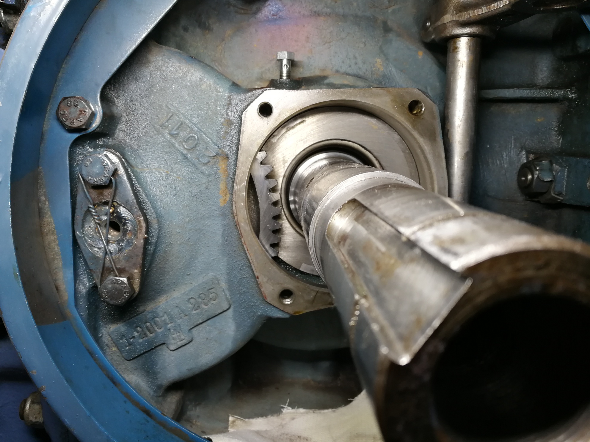

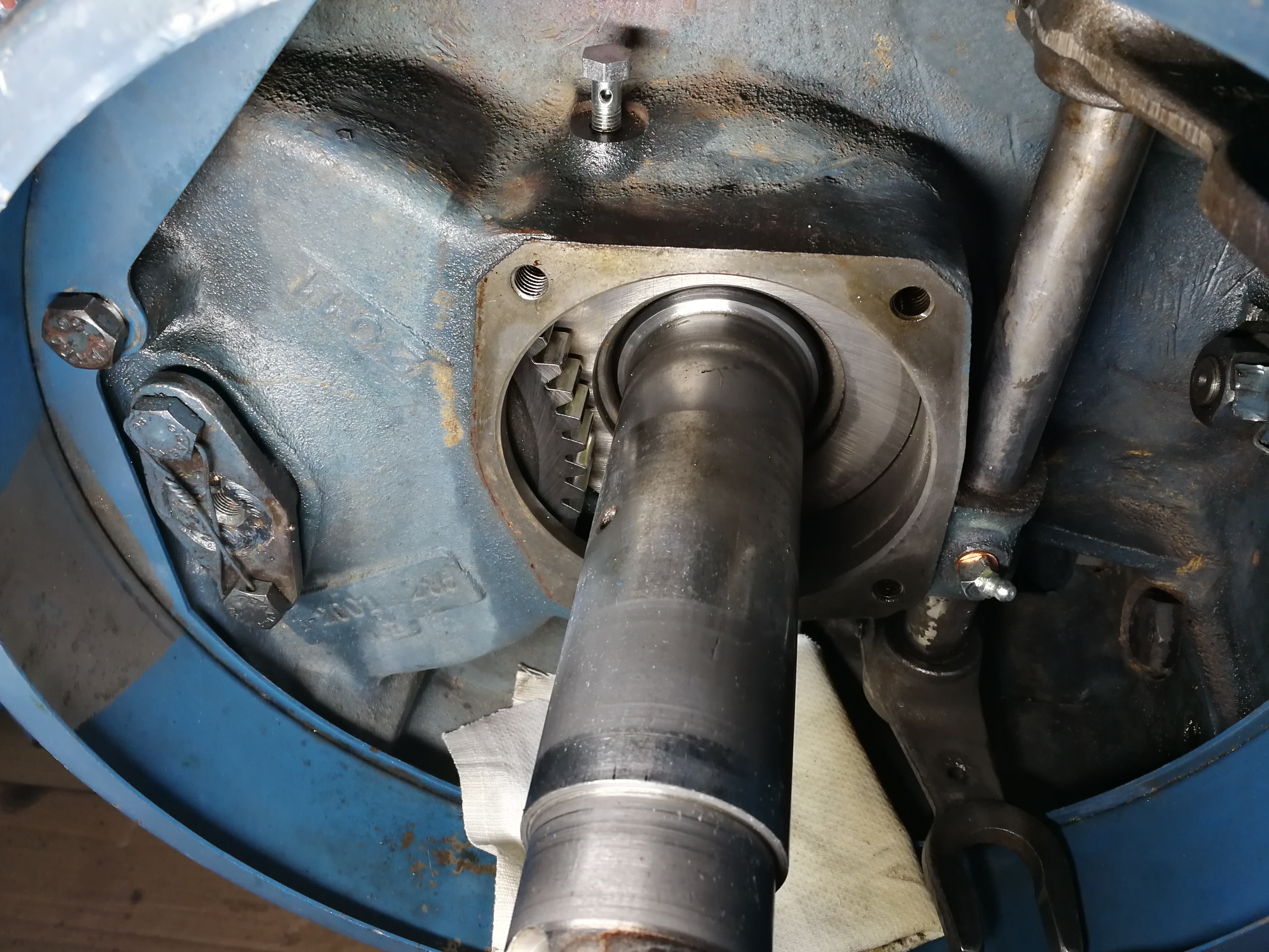

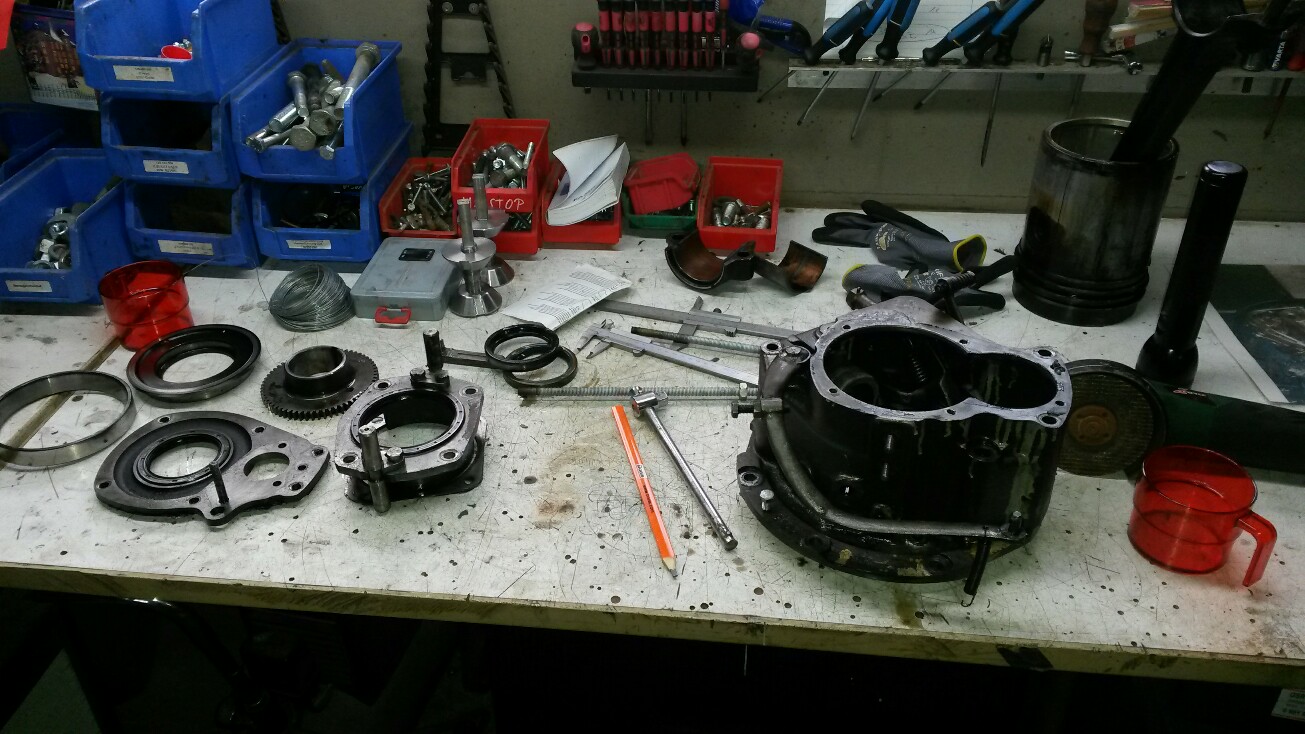

Beitragvon Sugar13 » 21.12.2017, 15:32
Hallo @ all,
nun noch ein paar Bilder...
Lanz 2416, Lanz Iberica 6516
Sugar13
Beiträge: 219
Wohnort: Franken

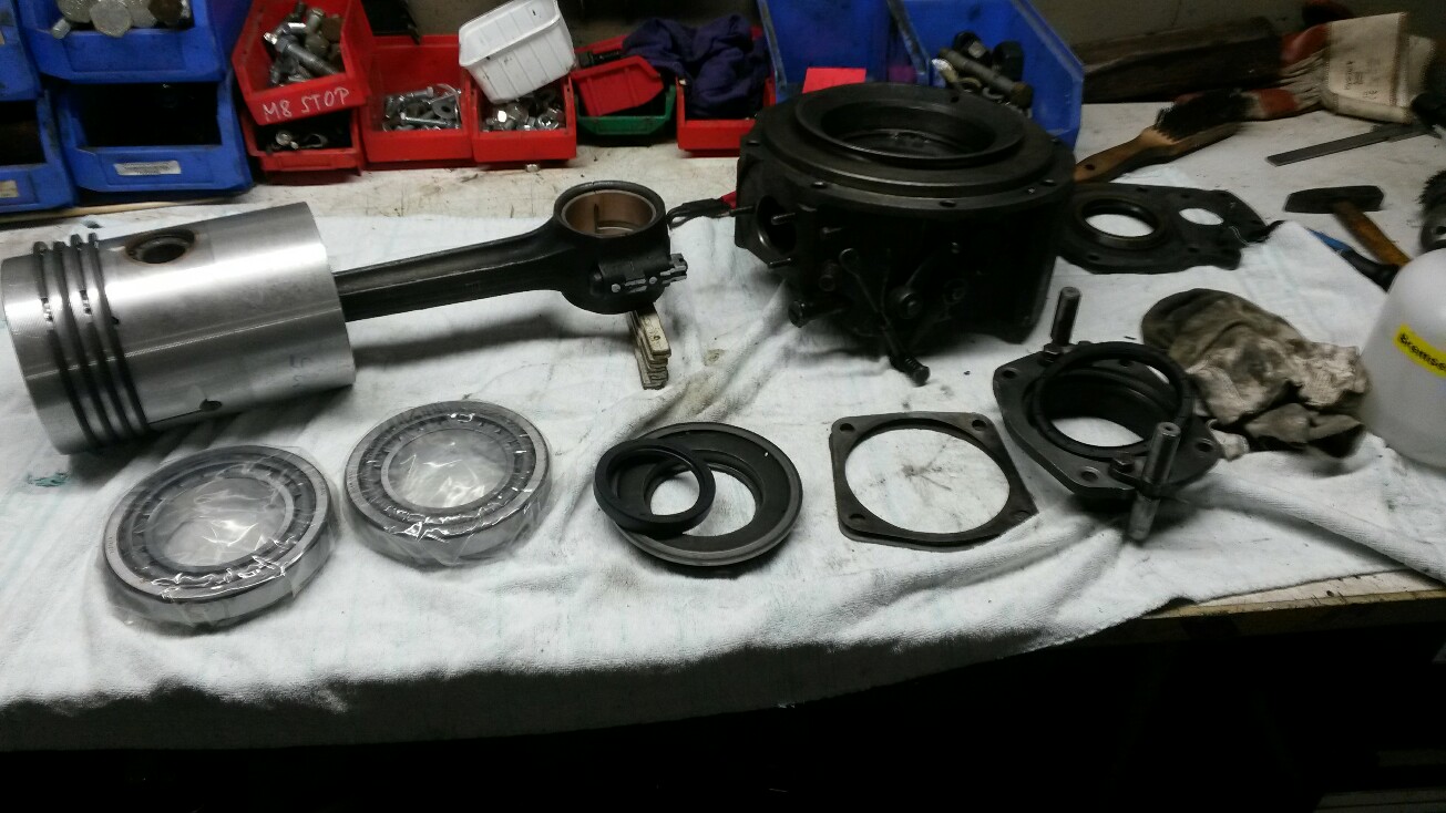

Beitragvon Kurt aus Gangelt » 21.12.2017, 16:52
die Welle muss defenitiv raus.Der Wedi sitzt im Stahlring und kann nur nach innen ausgebaut werden.Da du schon soweit alles abgebaut hast würde ich mir die Mühe machen und die Welle ausbauen. Nachher ärgert man sich wenn man vor einer halben Stunde Arbeit sich bang gemacht hat. Anbei mal ein paar Bilder.

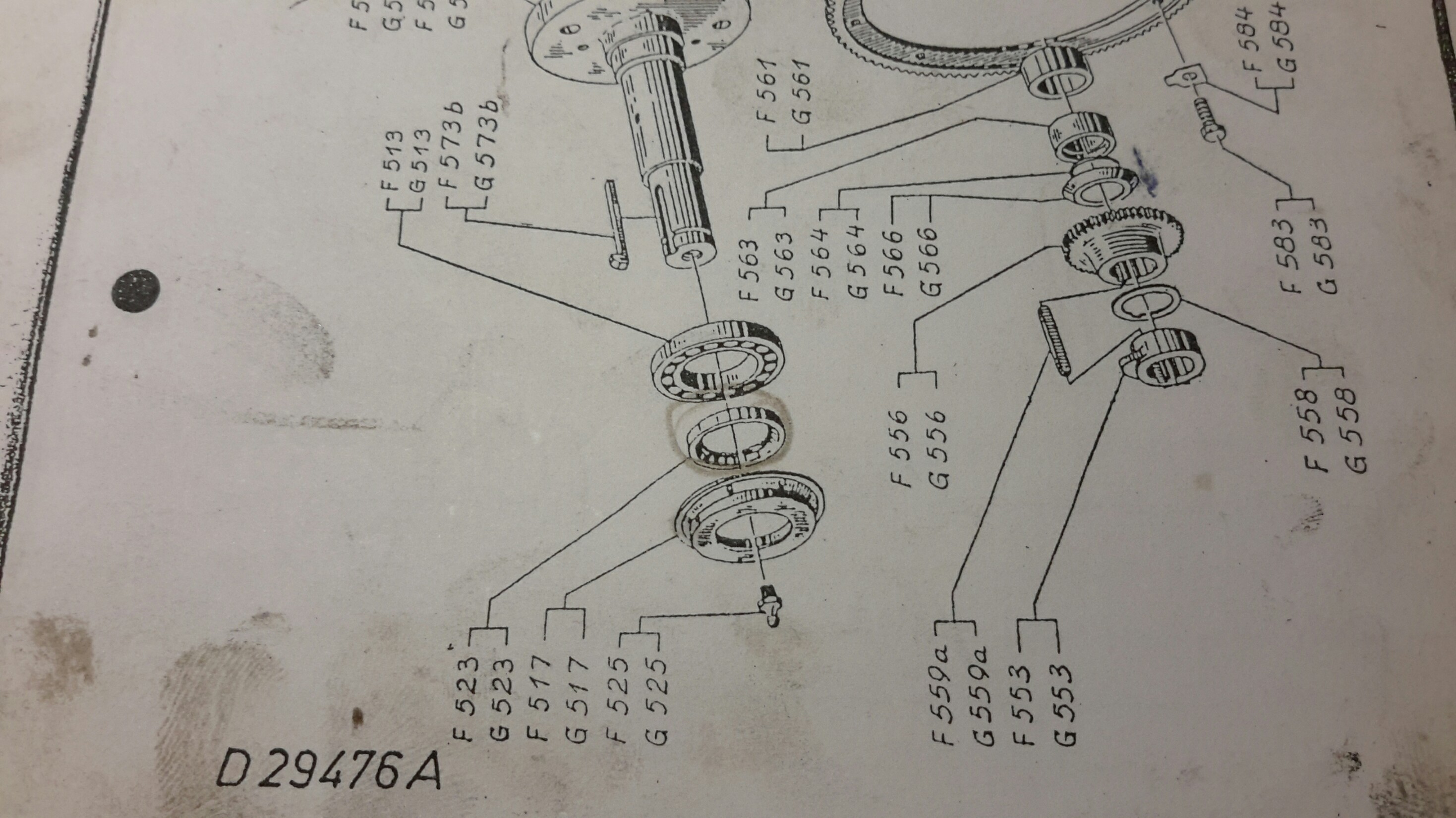

Beitragvon Kurt aus Gangelt » 22.12.2017, 11:43

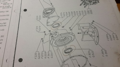

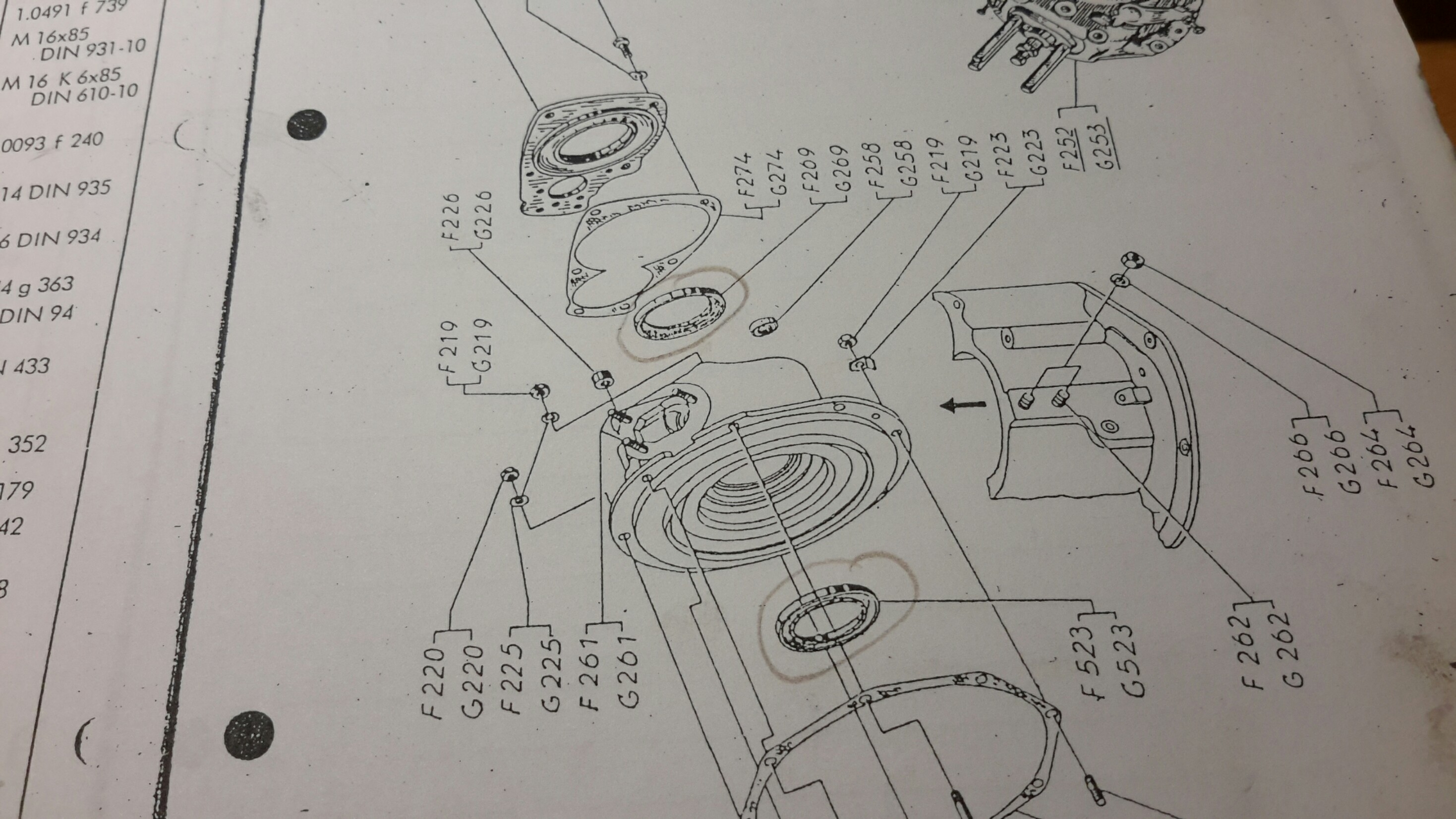

vergiss einfach die F520 und F522.Was du brauchst ist der Wedi F523 dort ist der Stützring schon verbaut.

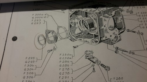

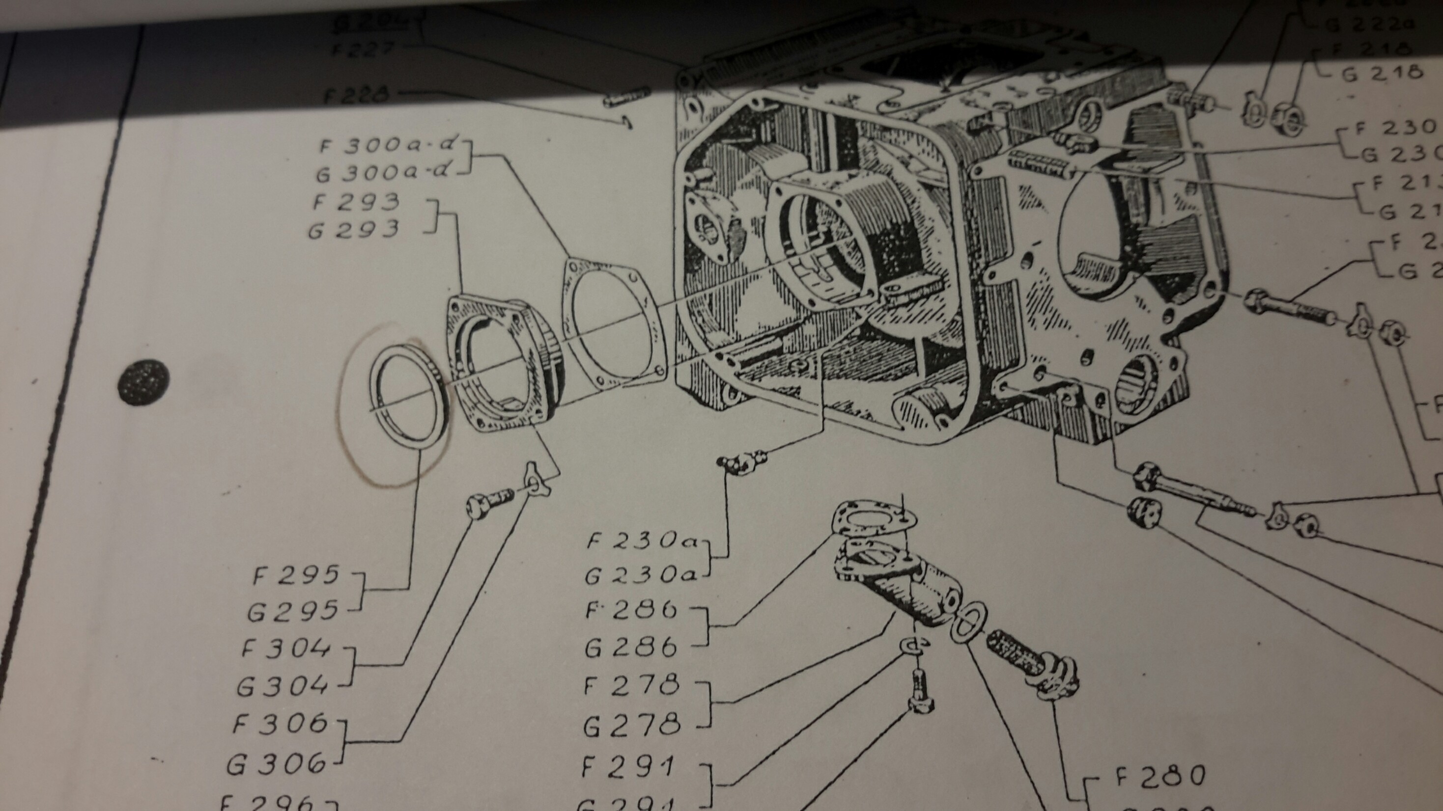

Besorge dir zwei Wedis (W65-85-10 B2) Einmal Kupplungsseite einmal Reglergehäuse. Dann brauchst du den F269 (W65-85-13 BA) für den Deckel des Reglergehäuses.Und den F295 (W90-110-13 BASL) für den Einstelldeckel Kupplungsseitig.
Anbei ein paar Bilder aus der ETL
Lanz D2416
Lanz D2806
Kurt aus Gangelt
Beiträge: 92
Wohnort: Gangelt
