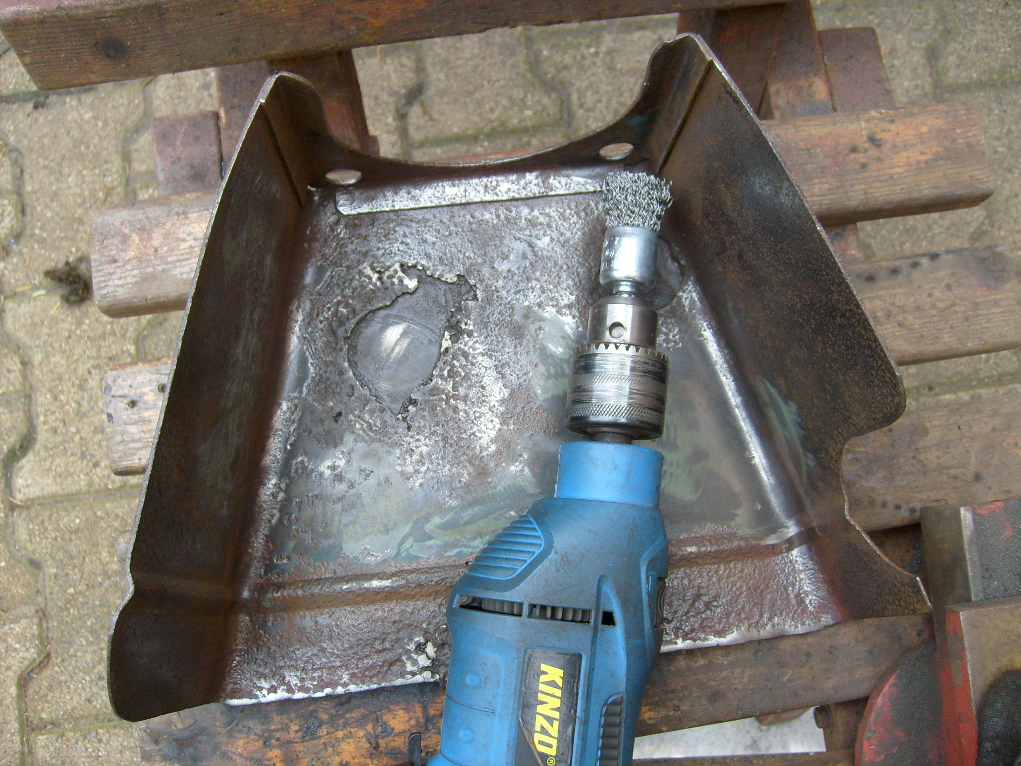

Re: Lanz Diesel D1206
Beitragvon Rohoelzuender » 03.02.2018, 11:34
...Innenseite entrosten...
