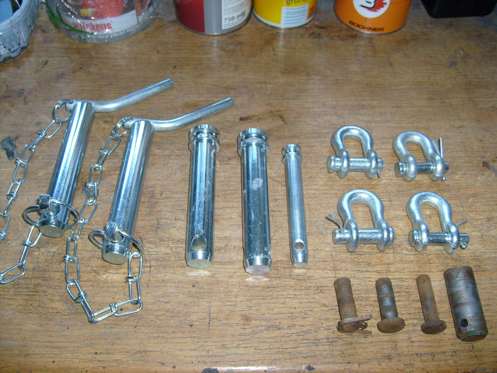

Hier mal ein Bild von den neuen Bolzen im Ausgangszustand, die für das Mähwerk sind.
Die vier rostigen unten im Bild sind der ganze traurige Rest, der noch beim Mähwerk dabei war. Wobei der dicke Bolzen auch schon durchgeflext war...

Beitragvon Rohoelzuender » 21.02.2018, 17:41
Die drei dicken Bolzen werden mit Splinten in den Bauteilen befestigt, damit sie im Betrieb nicht mehr herausrutschen können. Das heißt das in den Bauteilen jeweils deckungsgleiche Bohrungen sind, die mit der Bohrung im Bolzen fluchten. Hier muss es mal eine Änderung bei Lanz gegeben haben. Der Bolzen, der den Mähwerk Antrieb mit dem Mähwerk Tragrahmen verbindet, wird zwar bei diesem Mähwerk mit Splint befestigt, aber nicht beim Bulli Mähwerk. Dort ist der Bolzen länger und wird am Ende mit einer Bohrung und Federstecker vor dem herausrutschen gesichert. Vermutlich war das sehr eng mit dem rotierenden Messerantrieb, der an dieser Stelle genau gegenüber liegt. Mit der Splint Befestigung, wie es jetzt bei diesem Mähwerk ist, hat man rund 2 cm mehr Luft. Wenn alles fertig montiert ist stelle ich mal zwei Vergleichbilder ein.
Nach dem Ablängen der Bolzen auf das richtige Maß konnte die Splintbefestigung ausgemessen und angezeichnet sowie mit einem 6mm Bohrer gebohrt werden.
