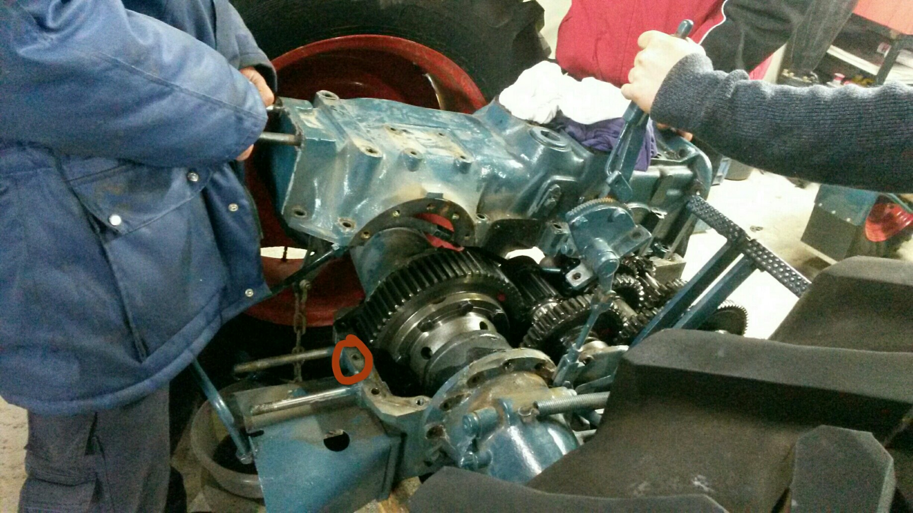

Hier ein paar Bilder.

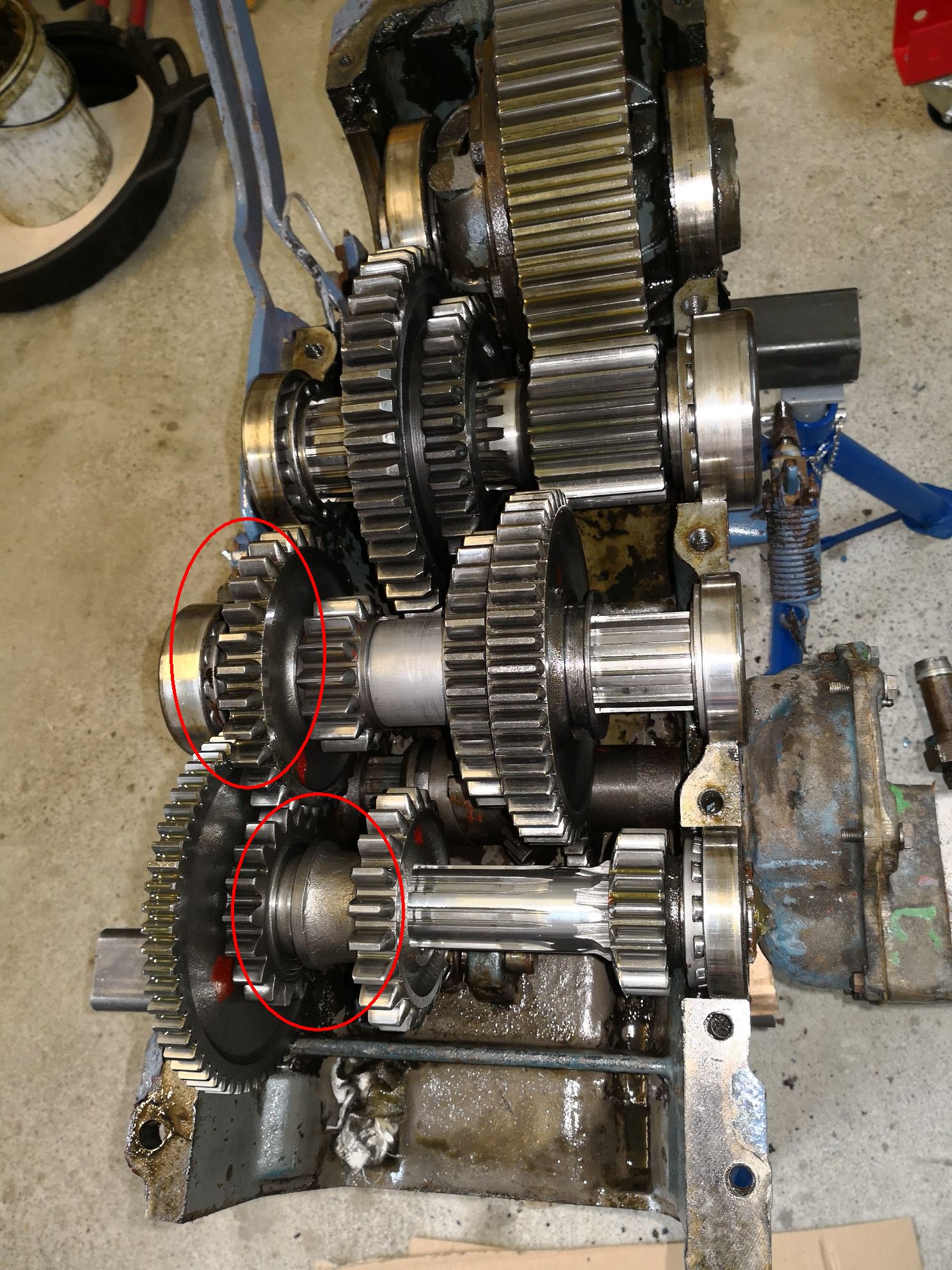

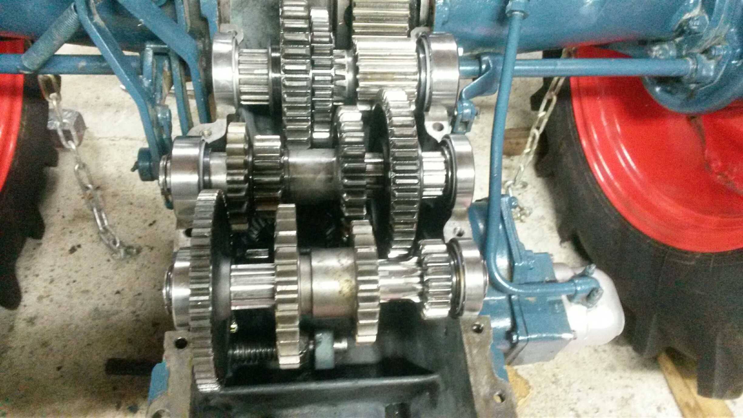

Beitragvon Kurt aus Gangelt » 27.01.2018, 20:18
Noch welche.
Das obere Bild die alten Zahnräder.
Das untere die neuen.

Re: Anleitung Schnellgang einbauen beim Volldiesel D1616
Beitragvon Kurt aus Gangelt » 27.01.2018, 20:32
Bitte diese Schraube nicht vergessen.Habe schon gehört das dadurch das Gehäuse gebrochen ist :(
Beitragvon Sugar13 » 11.03.2018, 08:49
nochmals für die Langsamen...die rot gekennzeichneten Räder werden ausgetauscht?

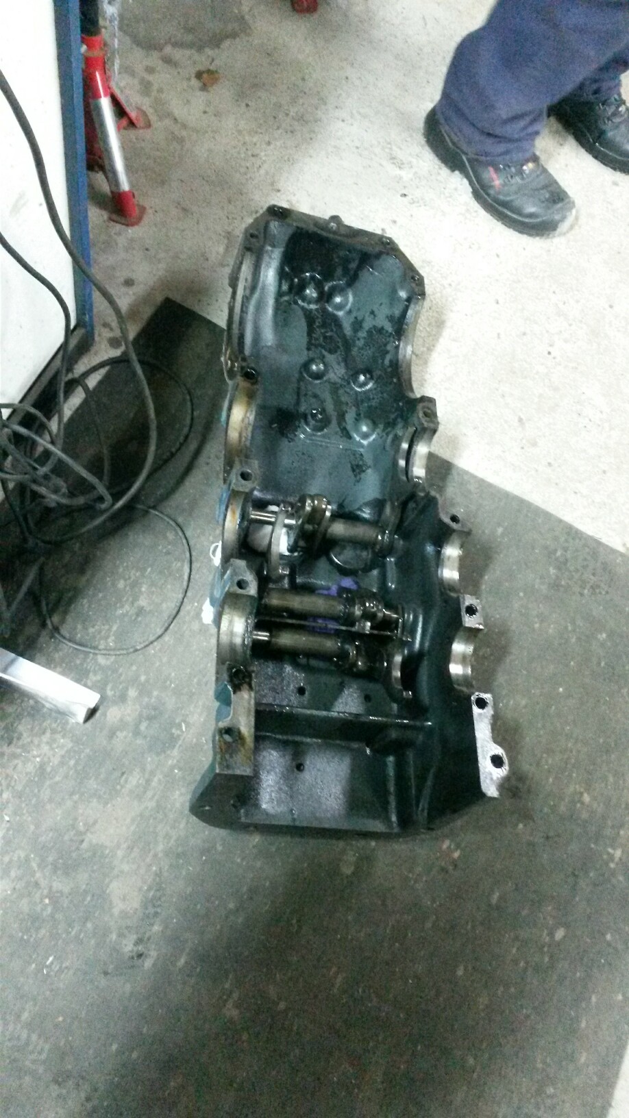

Beitragvon Sugar13 » 03.04.2018, 10:09
Hallo Kurt,
Räder etc. getauscht.
Ist was Besonderes beim Aufsetzen vom Getriebedeckel bzgl. Zahnradstellung zu beachten?
Wie sieht es mit der Schaltgabeln aus. Funktioniert das Einfädeln?
