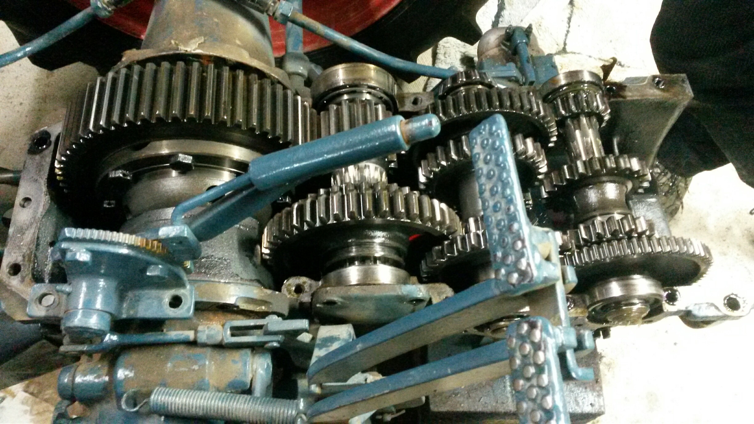

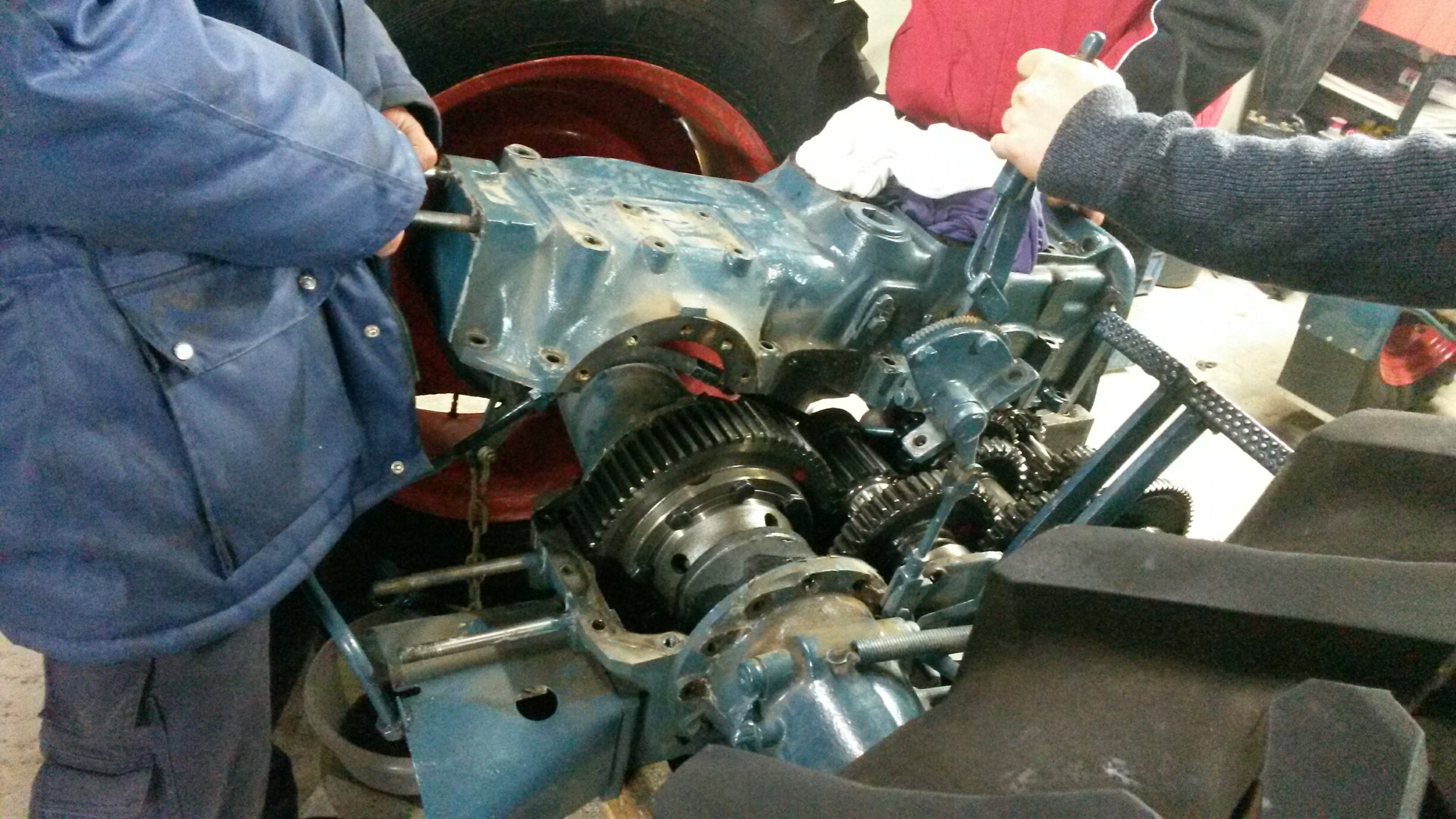

Hier ein paar Bilder.

Beitragvon Kurt aus Gangelt » 27.01.2018, 19:18
Noch welche.
Das obere Bild die alten Zahnräder.
Das untere die neuen.

Re: Anleitung Schnellgang einbauen beim Volldiesel D1616
Beitragvon Sugar13 » 11.03.2018, 07:49
nochmals für die Langsamen...die rot gekennzeichneten Räder werden ausgetauscht?
Danke Cu Robert
