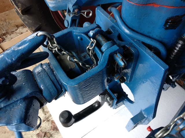

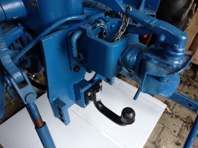

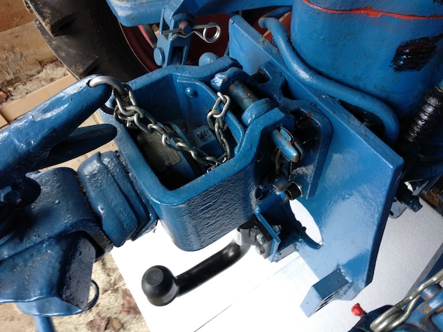

Beim Thema "Kugelkopf" habe ich Nägel mit Köpfen gemacht,da Kugelkopfkupplungen auf beweglichen Ackerschienen (laut TÜV und Polizei) verboten sind !!!

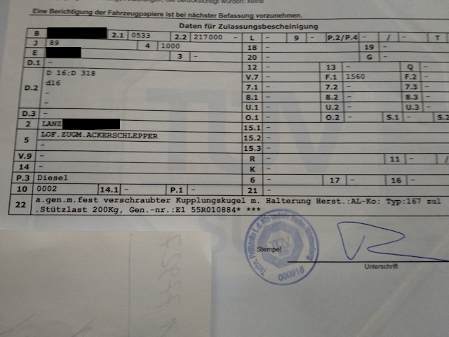

Ich habe eine neue Kugelkopfkupplung auf eine stabile Stahlplatte montiert und vom TÜV abnehmen lassen.Dies ging problemlos und kostete mich zusammen etwa 200 Euro.(TÜV 51 Euro,Kupplung 110 Euro,Rest Schrauben...)
Beim Kauf habe ich die längste Kupplung in "U-Form"gewählt,damit ich keine Probleme mit der Ackerschiene oder den Hinterrädern bekomme.Montiert habe ich sie mit der maximale Höhe von 420 mm vom Boden aus . Erlaubt sind 350 mm bis 420 mm.Zusätzlich habe ich zwischen Stahlplatte und Kupplung noch einen kleinen Metallklotz angeschweißt um weiter nach hinten zukommen.Da der TÜV "Heimwerkerschweißungen "nicht gerne sieht ,habe ich alles mit Durchgangsschrauben befestigt.Die gesamte Konstruktion hat der TÜV-Mann begutachtet,fotografiert und die Schrauben berechnet.
Die Kupplung ist eigentlich für einen Geländewagen und hat natürlich alle nötigen Zulassungen.Nach einer Woche konnte ich das Gutachten abholen.
Nun kann man ohne mulmiges Gefühl fahren.Dies war mir der kleine Aufwand wert.

Sehr interessant! Für 200€ kann man da wirklich mit ruhigem Gewissen fahren.

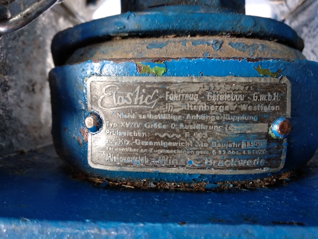

Ich sehe, dass du auf deinem originalen Anhängermaul ein Typenschild hast, könntest du da ein Detailfoto von machen? Dies ist nämlich die Version, die mehr Stützlast verkraftet.

gerne sende ich das Foto.Leider ist das Typenschild nicht mehr im besten Zustand.Der Traktor ist Bj.55,die Hydraulik und das Zugmaul wurden später nachgerüstet.
Vielleicht kannst du etwas erkennen.Sonst müßte ich halt mit der Lupe ran.Die Lichtverhältnisse in der Scheune waren halt nicht optimal.
Zur Stahlplatte möchte ich noch sagen,daß ich die oberen Ecken noch deutlich abschrägen werde.Die Platte ist ja schnell abgebaut,da sie ja nur mit vier Schrauben
vor die Hydraulik gebaut ist.

Vielen Dank für das Bild! Alles gut, man kann es gut lesen :wink:
Habe nämlich dasselbe an unserem D2016 dran und dort fehlt leider das Typenschild. An einem Anderen Anhängermaul ist eins dran, aber das ist noch etwas anders aufgebaut. Das von deinem Anhängermaul war mir bisher noch nicht untergekommen, Danke! :beifall:

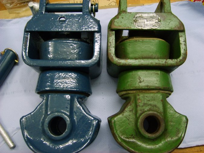

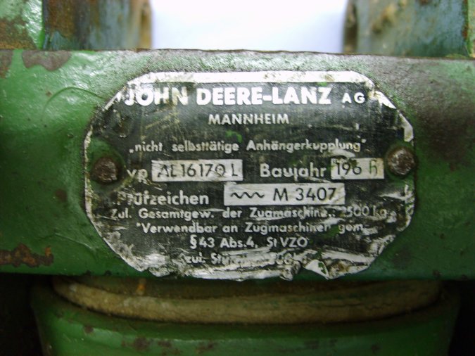

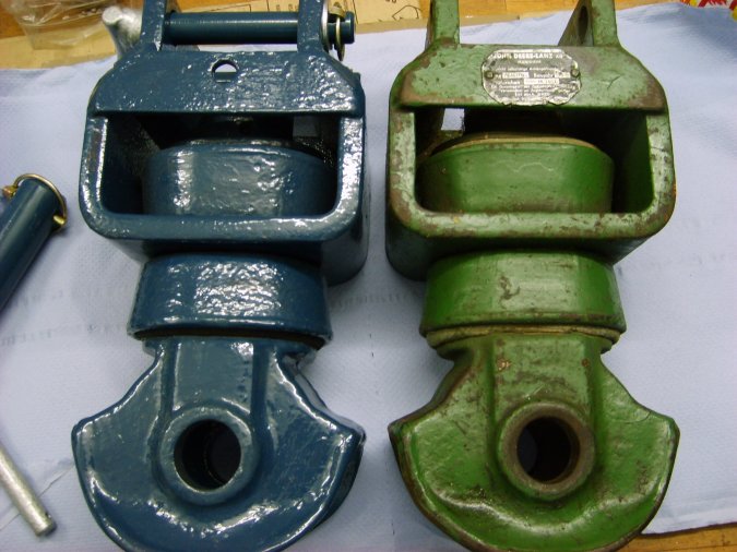

Hallo, ich hatte auch mal vor Jahren ein Anhängemaul erstanden mit John Deere Typenschild.
Eine Nachfrage im Archiv brachte kein Erfolg. Oder sollte jemand das Schild nachträglich angebracht haben für TÜV Zwecke.
Genaueres Bild des Typenschildes folgt.

Foto vom Typenschild
