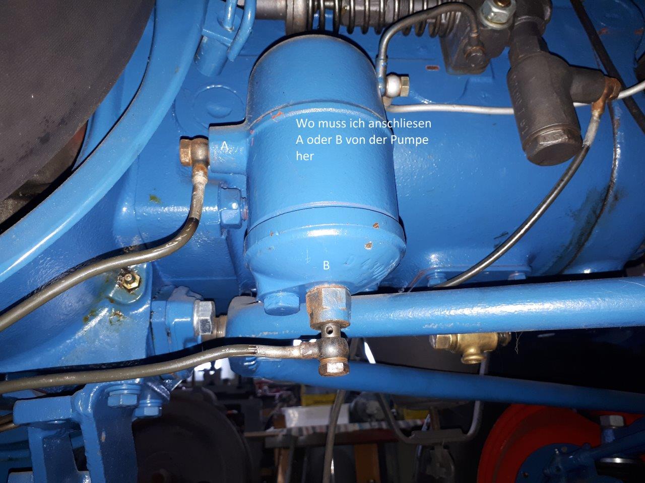

Mein Lanz hat noch ein Problem, ich weiß nicht mehr wie diese Leitungen angeschlossen werden sollen. Könnte mir da jemand vernünftige Bilder zusenden.

Auf dem 1 Foto von Dir kann man erkennen, das die kurze Kraftstoffleitung am Filtergehäuse wohl richtig angeschlossen ist. Wenn die original
Stahlleitungen noch vorhanden sind, muß Du halt ein wenig probieren. Schwierig wird es wenn Du den Benzinstart wieder anschließt.

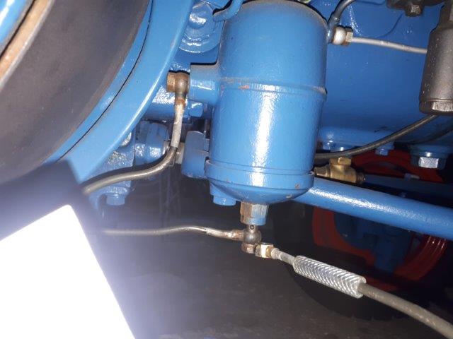

Was mich erstmal irritiert, sind die beiden Leitungen unten am Filter. Bei mir ist da nur eine.

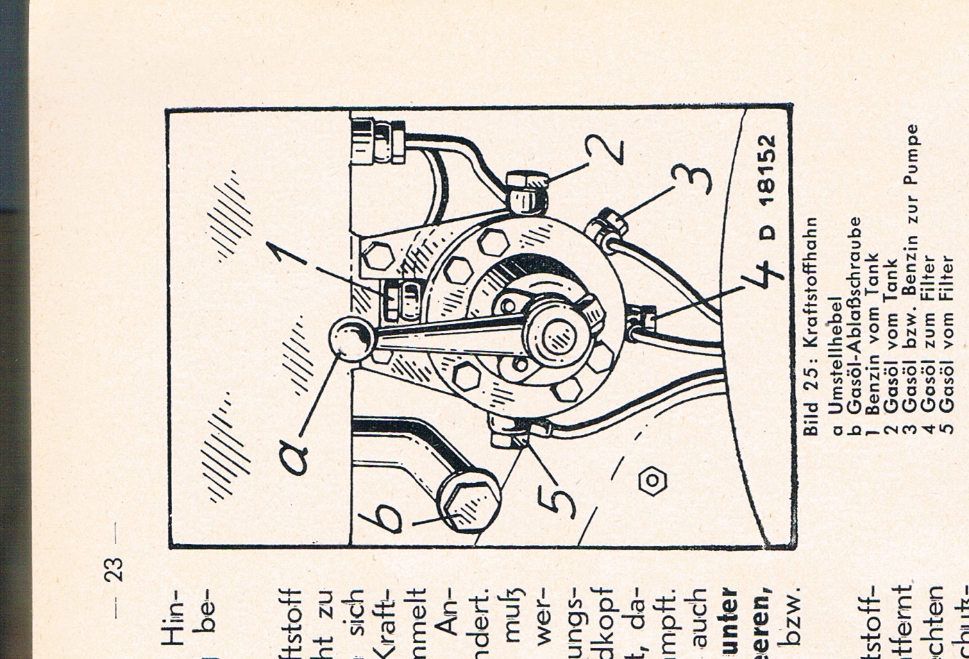

Grundsätzlich ist die Leitungsverlegung folgendermaßen:
Vom Dieseltank und vom Benzintank geht je eine Leitung zum Umstellhahn (ist ja klar). Vom Hahn geht eine Leitung hin zum Filter, zum Anschluß unten (da wo bei Dir 2 sind). Vom Filter geht die Leitung links oben wieder zum Hahn zurück. Vom Hahn geht dann eine Leitung zum Stabfilter unter der Einspritzpumpe. Durch diese letzte Leitung wird je nach Stellung Diesel oder Benzin geleitet (wenn der Hebel nicht auf geschlossen steht...).
Die Leckölleitungen werden alle an den Anschluß oben rechts geleitet.

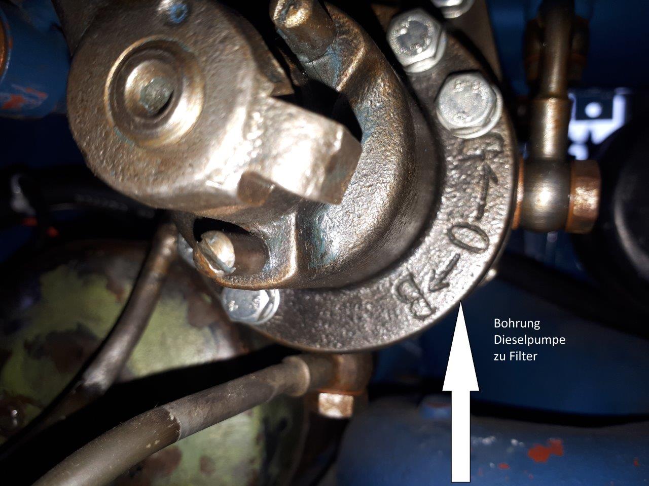

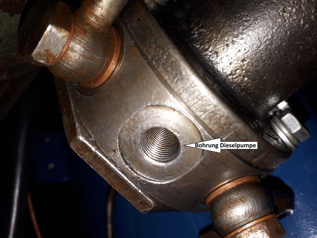

Habe noch immer ein Problem mit der Leitung von der Dieselpumpe zum Kraftstofffilter (Hauptfilter). Setzte nochmal Bilder rein mit der Hoffnung dass sich jemand erbarmt und mir das genau bebildern kann, oder schreibt wie ich die Leitung vom Filter zur Pumpe wo anschließen muss.
Herzliche Grüße an alle und Danke im vorraus.
Passauer (Steinleitner Ritsch)
Hier soll die Leitung abgehen zum Filter

Weitere Bilder vom Hauptfilter. Muss die Leitung von der Pumpe her bei A oder B angeschlossen .

A und B haben beide direkt nichts mit der Pumpe zu tun.
A entspricht am Umschaltventil dem Anschluß 5 und B dem Anschluß 4
Wie ich oben beschrieb:
B kommt vom Umschaltventil und A geht wieder dahin zurück.
Lies Dir das oben gesagte vielleicht nochmal daraufhin durch.
Anliegend ein Bild aus der Bedienungsanleitung, das das jeweils andere Ende der Leitung zeigt.
Die von Dir beschriebene Leitung von der Dieselpumpe zum Filter (genauer wäre es ja umgekehrt) ist die Leitung vom Umschaltventil zur Pumpe -Leitung 3 im obigen Bild. Die ist twar über das Ventil mit dem Filter verbunden, aber nur wenn das Umschaltventil auf Diesel steht. Sonst ist es enweder zu oder die besagte Leitung ist mit dem Benzintank verbunden.
1 und 2 sind ja klar.
Fotos von der Leitungsverlegung machen aus meiner Sicht wenig Sinn, die liegen alle eng um den rechten Schwungradschutz rum, die kriegt man garnicht so richtig dargestellt.
