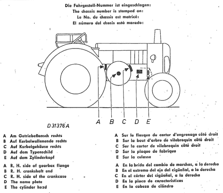

Beitragvon Philipp Hügel » 17.03.2019, 23:39
Robert hat geschrieben:Obere Zeile: B4950
Mitte: HL Zeichen
Unten: 00_ ? 249
In der untere Zeile dürfte 1.2010a249 stehen, das ist die Stück-Nr. des Zylinders (siehe ETL von D 6006 & Co.)
Robert hat geschrieben:[...] konnte aber keine eingeschlagene Nummer
finden.
Weiß jemand, wo diese beim 6516 eingeschlagen sein sollte?
Die spanische Fahrgestellnummer habe ich bisher nur auf dem Typenschild gefunden. Vielleicht findest du ja was? Habe noch keinem Spanier den Lack abgekratzt...
Die Motornummer steht wie bei den deutschen Bulldogs z.B. auf der Planfläche am Kurbelgehäuse vorne rechts. Wie gesagt, der Motor ist der D 6006 und kam aus Mannheim.

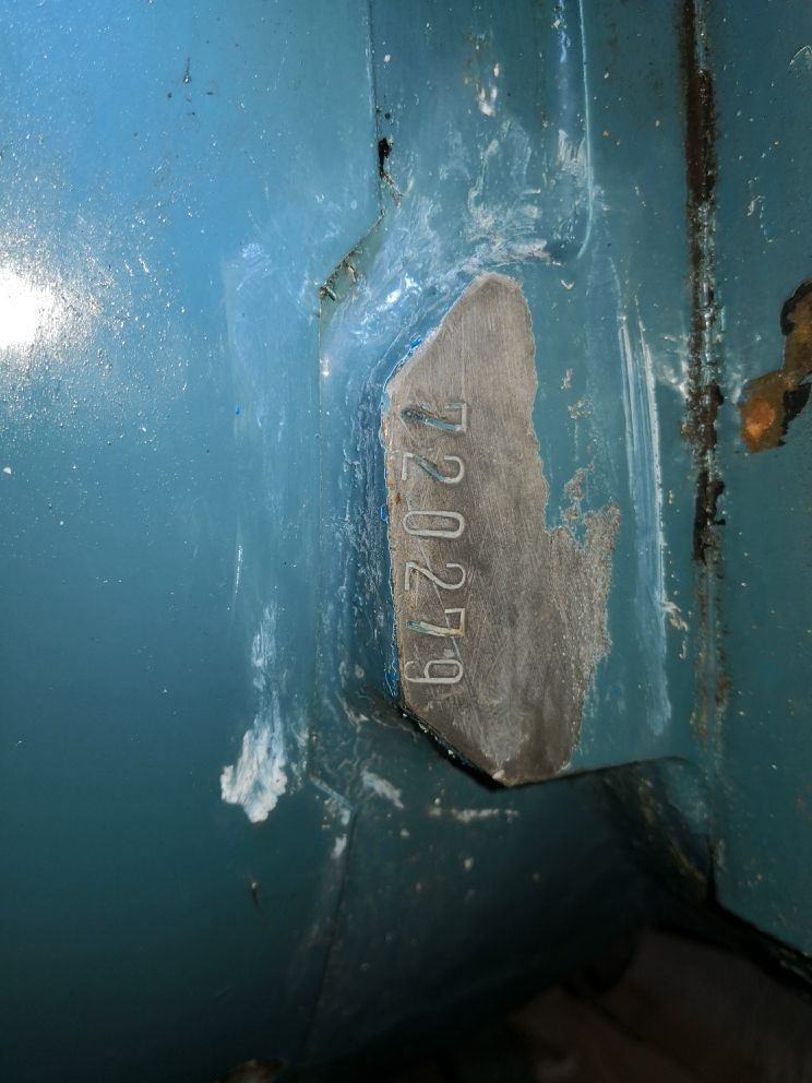

Beitragvon Sugar13 » 20.03.2019, 11:07
Hallo Philipp,
Danke für die interessanten Infos.
Fahrgestellnummer 720279 war unter dicker Lackschicht seitlich am
Kurbelwellengehäuse eingeschlagen.
Kann man dieser Nummer noch weitere Infos entnehmen?
Danke Cu Robert...

Beitragvon Philipp Hügel » 21.03.2019, 22:49
Hallo Robert,
bist du dir sicher mit der Nummer oder könnte da auch 726279 stehen?
Hat dein Bulldog das 16er oder das 06er Getriebe?
Der 720er Nummernkreis gehört zum D 6006.
726279 würde zum D 6516 passen.
Fotos würden helfen - kannst dich gerne per PN melden.
Philipp

Beitragvon Sugar13 » 22.03.2019, 12:02
Hallo Philipp,
Bild eingeschlagene Nummer anbei. Weiterhin Kriechganggetriebe und Lamellenkupplung.
Cu Robert

Beitragvon Philipp Hügel » 22.03.2019, 21:16
thomas schüber hat geschrieben:Es ist doch ein 6516
Ja, das habe ich gelesen. Laut der Nummer 720279 ist es aber ein D 6006. Vor der D 6516-Serie gab es von Lanz Iberica SA auch einen D 6006.
Laut den verfügbaren Unterlagen hat man in Spanien folgende große HD-Bulldogs produziert:
1959-61: D 6006
1961-61: D 6016
1961-63: D 6516
Am bekanntesten ist der D 6516.
Dieser Beitrag behandelt z.B. einen D 6006 aus spanischer Produktion (mit deutscher Motornummer 720267). Der ist von der Nummer her gar nicht weit weg.
Viele Bulldogs wurden mit Ersatzteilen aus Schlachtschleppern am Leben gehalten. Vielleicht wurde mal das Getriebe getauscht? Oder der Motor ist nicht mehr "nummerngleich"?
Vielleicht findest du noch die Nummern an der Kurbelwelle oder dem Zylinder? Kannst dich gerne auch telefonisch melden, dann muss ich nicht so viel tippen.
Philipp
