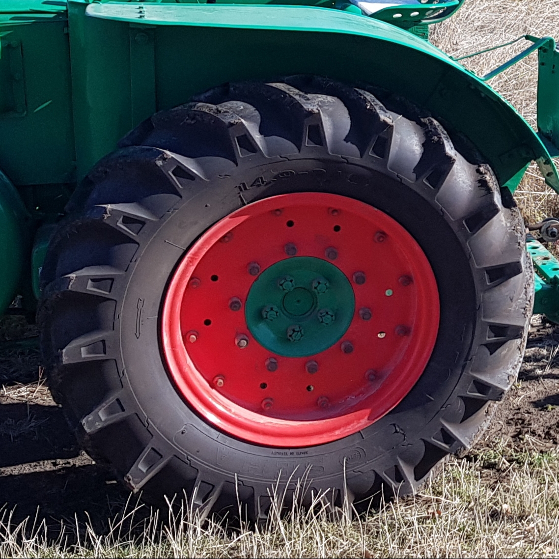

Beitragvon lanzfranz0815 » 24.06.2019, 13:19
Hallo Zusammen,
ich will euch mal zeigen wie ich das "breiten" Problem gelöst habe. Ich habe hinten originale Radverbreiterung 6cm verbaut. Die Felgen hinten sind 5cm außermittig stehend (nicht original Lanz) und mit der schmaleren Bettseite nach innen gedreht. Die Plattform hat dann eine Breite 102cm und jeweils 3cm Luft pro Seite zum Reifen (12.4 r28). Bei meiner Varinate mit Kabine bleibt dann noch eine Innen Breite von 90 cm, die Sitze haben jeweils 44cm breite. Die Reifen Außenseiten sind dann genau so breit wie die Ackerschiene, also gesamthaft ist der Lanz nicht breiter als vorher.
Markus
