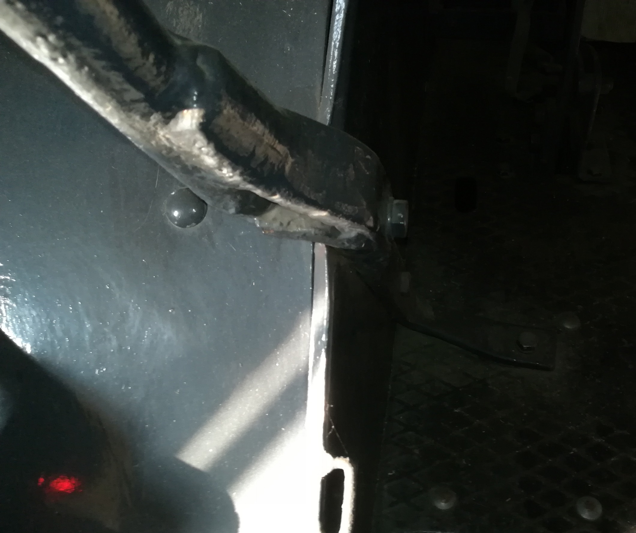

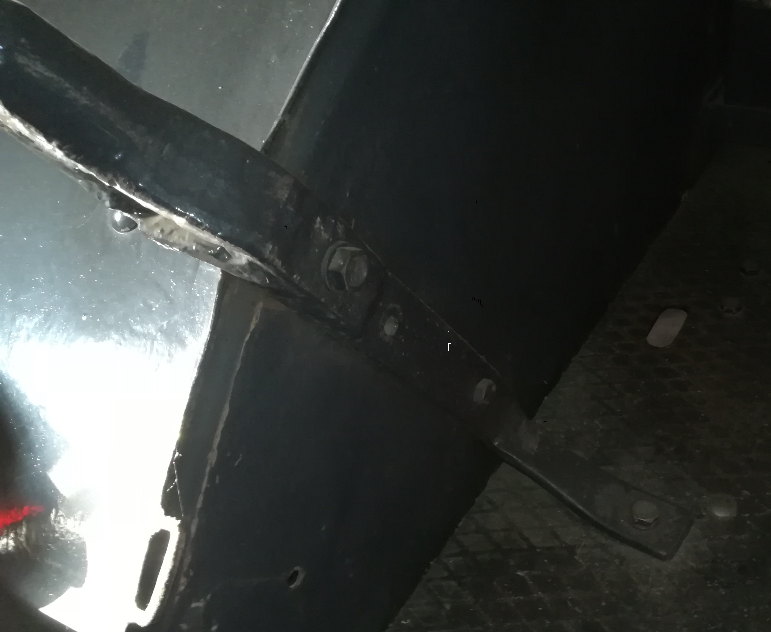

Hat jemand von Euch Bilder für mich, auf denen man sieht wie die hinteren Dachstreben an den Stehblechen bzw. Kotflügel befestigt sind. Die Bildersuche im Netz war leider wenig hilfreich. Wenn es geht bitte vom 5 Liter Nachkriegsbulldog, egal ob D3506 oder D7506 bzw. D3506A/ D7506A.

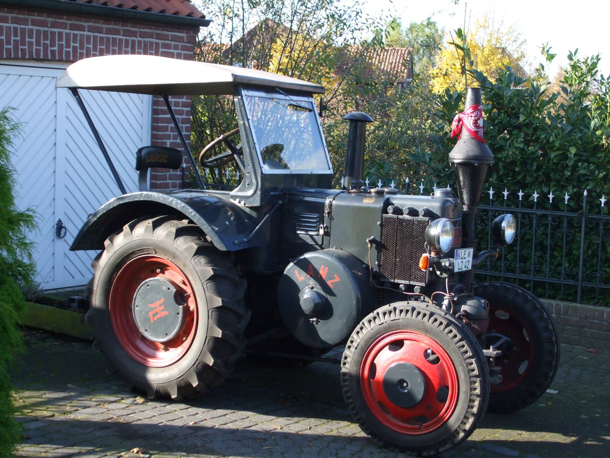

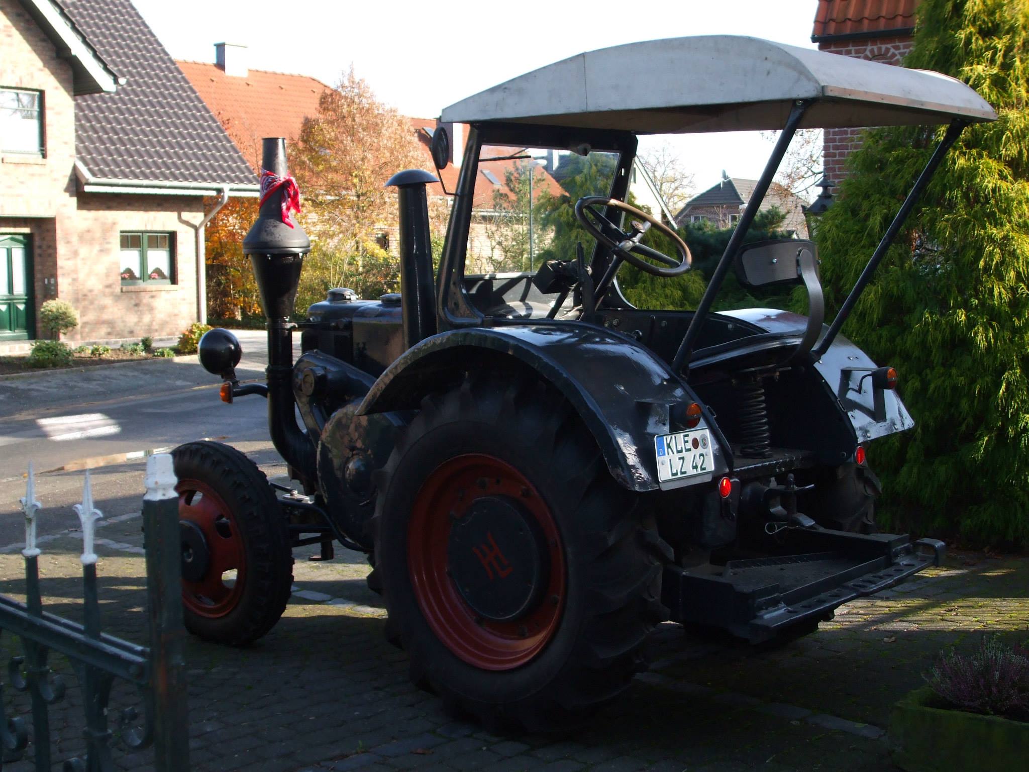

Hallo Bulldogfreund ihr mal ein paar Bilder und einen Link zu einen Niederländischen Lanz Teilehändler. Willst du dir ein Verdeck zu legen oder selber bauen.

mal Fotos von meinen Dach das Flacheisen ist 45mm breit x 10 mm dick. Der untere Winkel ist 140mm lang bis zum Knick . Das Lange senkrechte Stück bis zum Kotflügel 330mm. Der Rundstab ist 930 mm lang und hat einen Durchmesser von 30 mm.

@LanzBulldog1942: Vielen Dank für die Fotos :-)
Ja ich will mir ein Verdeck kaufen, den Scheibenrahmen hab ich letztes Jahr schon nachgerüstet. Da aber die letzten Treffen ins Wasser fielen, jetzt die Entscheidung daß Dach nachzurüsten. Die hinteren Dachstreben die es so zu kaufen gibt will ich etwas anpassen, ich will nämlich keine zusätzlichen Löcher Bohren.
