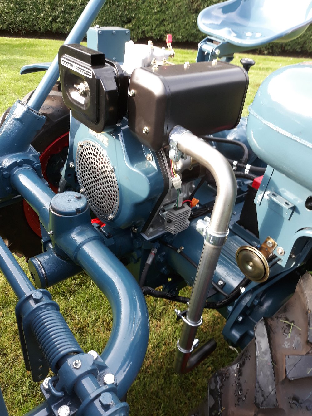

In meiner Nähe bekommt ein Alldog 1205 gerade einen 11PS Rotek-Diesel-Motor und einen dafür angefertigten Getriebedeckel, so dass die Kurbelwelle in gleicher Höhe verlaufen kann wie vorher beim TWN-Motor. Das ist beim Deutz-Motor nicht möglich. Da ich mich für solche Umbauten aus der Lanz-Zeit interessiere, freu ich mich über Dein Vorhaben. Leider fand auch ich keine Umbau-Unterlagen im Netz.
Auf Bildern lässt sich aber erkennen, dass der Motor mit Kupplungsglocke auf 2 mit dem Getriebedeckel verschraubten Halterungen ruht und das Portalgetriebe vom Alldog über 3 parallele Keilriemen antreibt. Die Bilder stammen von einer Restauration neueren Datums von Unbekannten. Vielleicht findet der betreffende Besitzer Deinen Forumsbeitrag und meldet sich hier.
Das wäre super und würde Dir die eigene Entwicklungsarbeit ersparen und anderen Alldog-Besitzern mit ähnlichen Plänen helfen. Interessant wäre auch, ob Du den Motorwechsel anschließend behördlich abgesegnet bekommst.
Ich stell Dir jetzt ein paar Bilder hier rein und drück Dir beide Daumen.
Schönen Gruß von Oskar.

Unten zeig ich Dir den Alldog mit 11PS Rotek-Viertakt-Dieselmotor.
Gruß Oskar
Lanz-Alldog mit 11PS Rotek Viertakt-Dieselmotor
