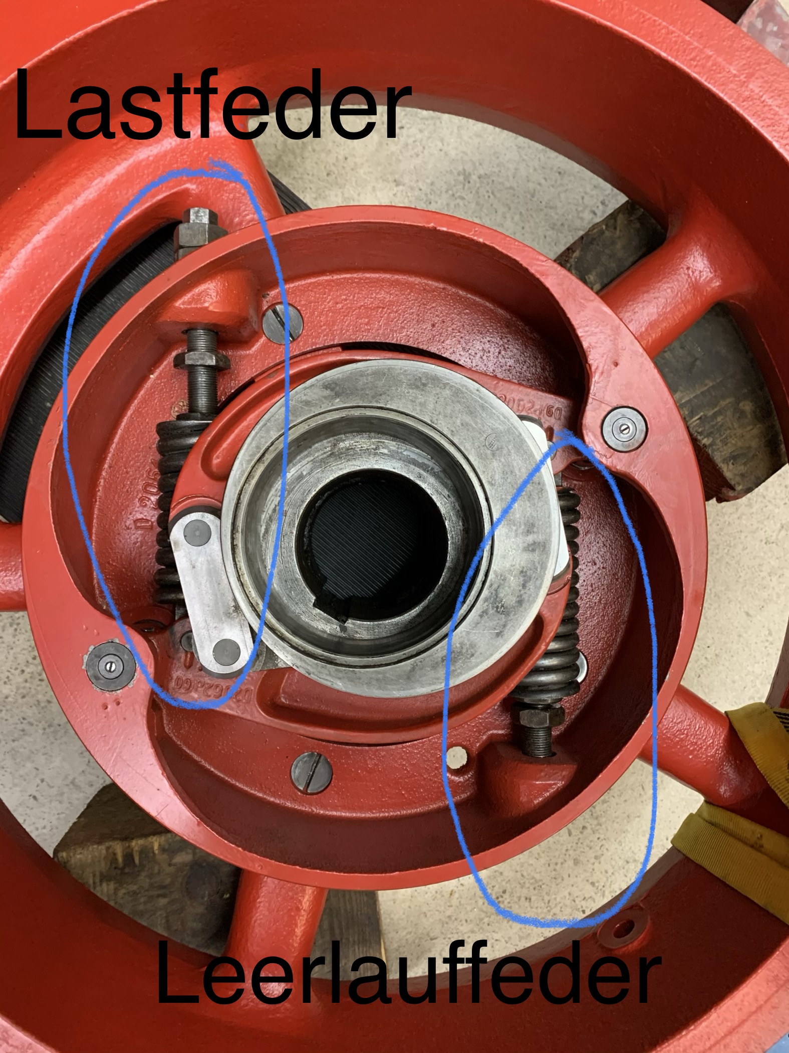

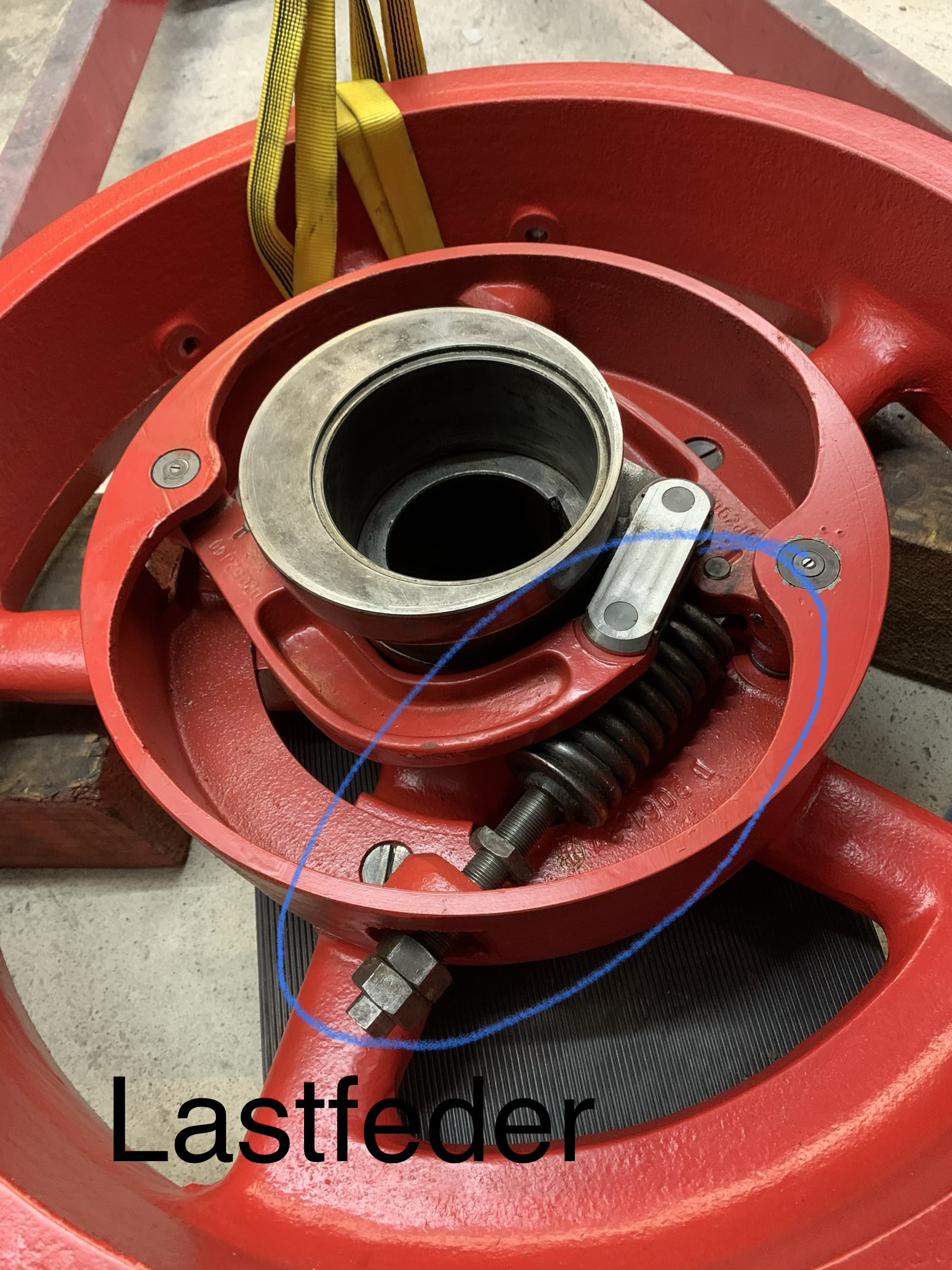

Anderer Lanz - ähnliche Frage. Ich habe einen D8506 in Einzeileilen übernommen und das Puzzle nun fast fertig. Von fast allen Bauteilen gibt es ausreichend Bilder im Netz, was den Zusammenbau sehr erleichtert hat.
Beim Einstellen des Reglers gibt es allerdings noch ein paar Fragezeichen. Bei der Einstellung der Volllastfeder am Regler war vor Erreichen des "Zwischenraumes" (zwischen Einstellschraube und Trommel) die Schraube zu kurz.
Hier 2 Bilder.
Draufsicht, Last- und Leerlauffeder
Lastfeder
Folgende Fragen:
1) Ich hätten die Reglermechanik (das gesamte Innenleben) um 180° gedreht einbauen können. Die Einstellschrauben also jeweils durch das andere Loch, was auch die Position zum Schwundradkeil/festen Excenter geändert hätte.
2) Ich hätte den dickeren Teil des losen Excenters zur Volllastfeder hin einbauen können. Auch dies würde eine veränderte Stellung zum Schwungradkeil/festen Excenter bedeuten.
Wenn dies alles korrekt ist (oder ich es nach einem Hinweis von Euch entsprechend geändert habe) noch folgende Frage zum Einstellen.
Die Leerlauffeder spanne ich, indem ich die Feder durch Rechtsdrehung gegen den Anschlag der Reglertrommel ziehe. Die Vollastfeder hingegen spanne ich, indem ich durch Rechtsdrehung die Einstellschraube gegen die Federöse presse, und dadurch die Feder vorspanne. Dadurch ergibt der Abstand zwischen Einstellschraube und Reglertrommel, Spielraum für den toten Gang.
Nun freue mich mich über Hinweise, was ich falsch gemacht habe... Denn irgendetwas muss falsch sein, sonst wäre die Einstellschraube der Volllastfeder nicht zu kurz...
Danke für Eure Hilfe.

Ich bin mir nicht ganz sicher von den Bildern her, aber würde fast sagen, Vollast und Leerlauffeder gehören im Reglergehäuse anders rum,...?
Erkennbar ist dies jedoch recht leicht daran, das die Leerlaufeinstellschraube am Kopf zum Gehäuse hin gesichert wird mittels ca 2mm Draht!
Die Vollastschraube nicht!
Somit ist an dem Loch im Gehäuse für die Sicherung zum Schraubenkopf hin die Zuordnung der Seiten einfach erkennbar!
Bei der Positionierung des beweglichen Exzenters ist das nicht sooo einfach, gibt dort Unterschiede!
Heinl beschreibt dies in seinem Buch aber die Blickrichtung und Definition des Bulldog sind nicht ganz unmissverständlich dargestellt!
Die "normale" Position des dicken Teil des beweglichen Exzenters zeigt zur Leerlauffeder hin,...
Einige späte große GK haben den Regler 180 Grad gedreht am Schwungrad montiert (anderes Schwungrad), dann muss natürlich der Exzenter anders rum rein!
Es bleibt nur, am Ende des Tages auf einen Förderbeginn an der eingestellten Pumpe (im Leerlauf) bei ca 120 Grad vor OT zu landen,...
Im Zweifelsfall muss halt das Schwungrad nochmal wieder runter und umdrehen,....
Die Vollastfeder lasst sich vor der Montage des Reglers vorspannen, die Leerlauffeder nicht, dazu muss das Rad montiert sein!
Grüße, Dieter

Beitragvon ONP-Nordeifel » 16.09.2020, 20:40
Hallo Dieter,
Danke für den Tipp. Ich habs kontrolliert, ich habs korrigiert, jetzt kann ich die Lastfeder einstellen. Bleibt nur noch mein Fragezeichen mit der richtigen Position des losen Excenters.
Wenn ich das Reglerschwundrad wieder aufsetze, läuft der lose Excenter dem festen Excenter hinterher. Hmmmm... Viel Theorie. Ich versuche das am Wochenende noch mit der Einspritzung bei 120° OT.
Danke nochmal.

Beitragvon engineer » 20.09.2020, 09:45
Hallo Rainer,
der Exzenter paßt so wie auf deinen Bildern ! Die Federn könnten auch vertauscht werden, da die Gewichte gleich sind.
Nur das Loch für die Sicherung der Leerlauffeder wäre dann weg. Funktionieren würde es trotzdem.
Grundeinstellung der Leerlauffeder: bei angebautem Schwungrad mit beiden Händen von hinten die Gewichte auseinander ziehen bis die Kontermuttern der Lastfeder am Reglergehäuse anliegen. Das muß mühelos aber gegen deutlichen Federzug gehen.
Der Kontermuttern-Abstand zum Reglergehäuse bestimmt das Ansprechverhalten unter Last, d.h. wie weit die Drehzahl abfällt bis er nachregelt. Viele stellen ihn sehr knapp ein (1-1,5 mm) damit sie möglichst viel Leistung haben.
Nachteil : wenn man mit dem Handgas 1-2 Rasten über die Leerlaufmarkierung geht dreht der Motor ohne Last voll aus.
Will man etwas mehr Regelbereich in den unteren Drehzahlen (z B. zum Antrieb von Maschinen) gibt man 2-3 mm.
Dann kann man sogar in den Ackergängen mit Handgas und 1/3 Drehzahl fahren oder im Leerlauf rangieren ohne Gas zu geben .
Grüße Thomas
