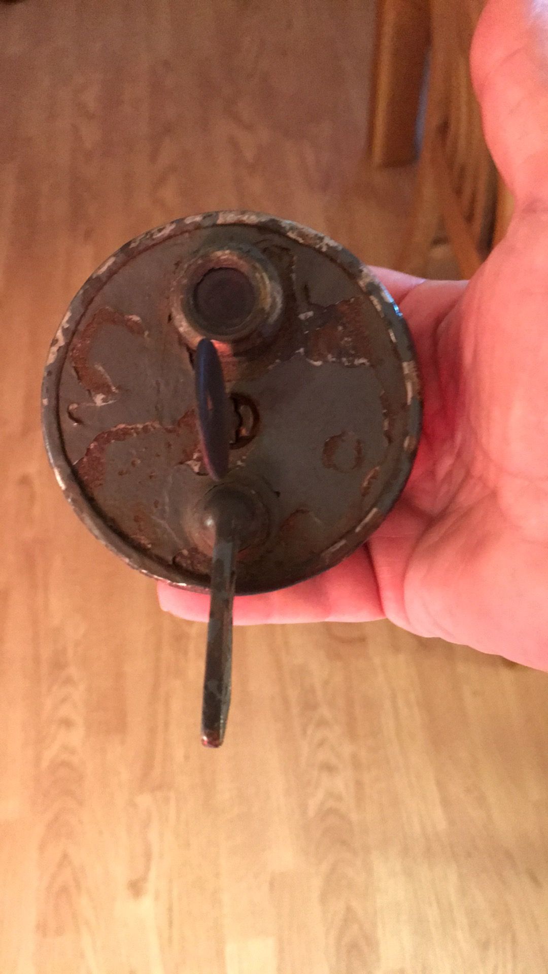

Ich habe einen Bosch Schaltkasten (Teilenummer 78585) an meiner Bulldog und der Fern- / Abblendlichtschalter funktioniert nicht. Insde fehlen die Mechaniken für den Schalter. Hat jemand ein Bild davon, wie es sein sollte, damit ich versuchen kann, es zu reparieren. Der Rest des Schalters funktioniert. Der Schlüssel dreht sich, 1-aus, 2-an Seitenlichter und 3-Scheinwerfer.

Es ist für den mechanischen Teil dieses Schalters und das ist im vorherigen Thread nicht gezeigt.
Ich hoffe die Bilder hochladen und helfen.

you are right - the model in the linked thread is different from yours (presumably yours is a sucessor). Your switchbox is probably a BOSCH HA12-3. Unfortunately nobody seems to have pictures of a working switch right now..
Can you upload an image where the high / low beam switch is clearly visible? Maybe somebody here in the forum can then figure out which switch part is actually missing...

Beitragvon Engine-John » 05.05.2021, 08:30
In meinem Beitrag oben sind 2 Dropbox-Links, die Fotos enthalten. Es tut mir leid, aber ich weiß nicht, wie ich Bilder direkt posten soll.

Beitragvon Jerry » 06.05.2021, 10:32
Maybe this is what you are looking for...

Beitragvon Engine-John » 11.05.2021, 11:42
Groß,
Ich kann fast sehen, was fehlt. Haben Sie ein Bild, das diese Seite zeigt?
