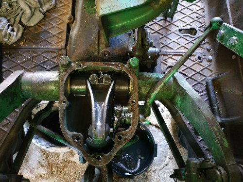

Bei meinem Volldiesel stellt sich der Betätigungshebel vom Steuerventil der Blockhydraulik nicht automatisch zurück, wenn die Hydraulik die oberste Stellung erreicht.
Hat dazu jemand genauere Unterlagen oder kann mir erklären, wie das Zurückschnappen des Hebels ausgelöst wird?
Da der Hebel auch zurückschnappen muss, wenn man mit dem Mähwerk arbeitet, müsste das durch das Steuerventil ausgelöst werden oder? Jedenfalls finde ich im Hydraulikblock nichts was das mechanisch auslösen würde.
Das Steuerventil war bereits zerlegt und ist neu abgedichtet. Gibt es dort mögliche Fehlerquellen?

Hallo, ich bin mit der Fehlersuche noch nicht weitergekommen, ich habe ein anderes Steuerventil montiert und nach wie vor das selbe Ergebnis. Die Hydraulik würde den Deckel sprengen, soweit fährt sie nach oben. Es ist egal ob ich mit Frontlader arbeite, mit der Dreipunkt oder mit dem Mähwerk, wenn die jeweiligen Hydraulikzylinder ausgefahren sind muß der Betätigungshebel zurückschnappen. Und das macht meiner nicht.

ich habe in meiner Betriebsanleitung für die 1616 Hydraulik nachgeschaut und keine Angaben über den Rückstellmechanismus gefunden. Es ist nur beschrieben dass der Stellhebel bei Erreichen der oberen Lage selbsttätig zurückgestellt wird. Ich vermute, dass hier eine mechanische Mimik eingebaut ist die den Hebel zurückstellt wenn der Hubarm in OT angelangt ist. Bei meinem 1616 funktioniert das einwandfrei.

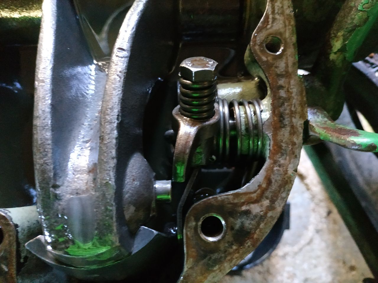

Welche Funktion hat die federunterlegte Schraube auf Deinem Bild?

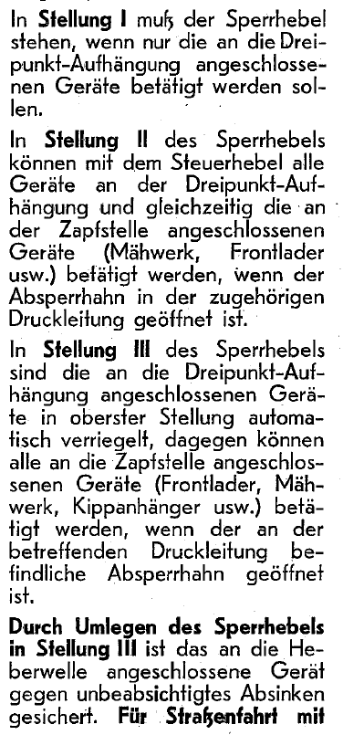

So nun zum Abschalten, danke nochmals an hollizee für die Betriebsanleitung.
Stellung I wird verwendet, wenn nur die Blockhydraulik verwendet wird. Stellung II für Blockhydraulik und gleichzeitig sämtliche an die Zapfstelle angeschlossene Geräte (Mähwerk, Frontlader...). Stellung III ist für die mechanische Transportsicherung der Blockhydraulik, die Geräte an der Zapfstelle können weiter bedient werden. (siehe Bild Stellungen Sperrhebel)

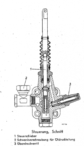

Weiter ist auf S. 15 zu lesen (siehe Ausschnitt Endabschaltung): Bei Erreichen der obersten Endstellung ODER Überschreitung der zulässigen Belastung wird der Steuerhebel selbsttätig in die Mittelstellung "Halt" zurückgeschaltet.
Nun kann man über den genauen Wortlaut diskutieren, allerdings ist das "oder" meiner Meinung nach eindeutig so zu interpretieren, dass der Hebel zurückgestellt wird, wenn der Druck im System zu groß ist und damit das Überdruckventil im Steuergerät ansprechen sollte.

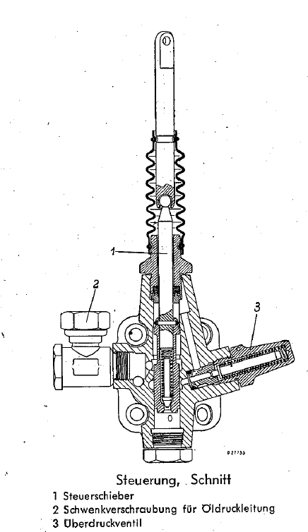

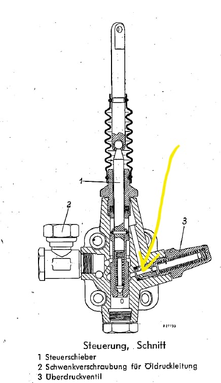

Beitragvon Eicher3010 » 06.06.2021, 18:06
langsam scheint sich das Problem eingrenzen zu lassen.

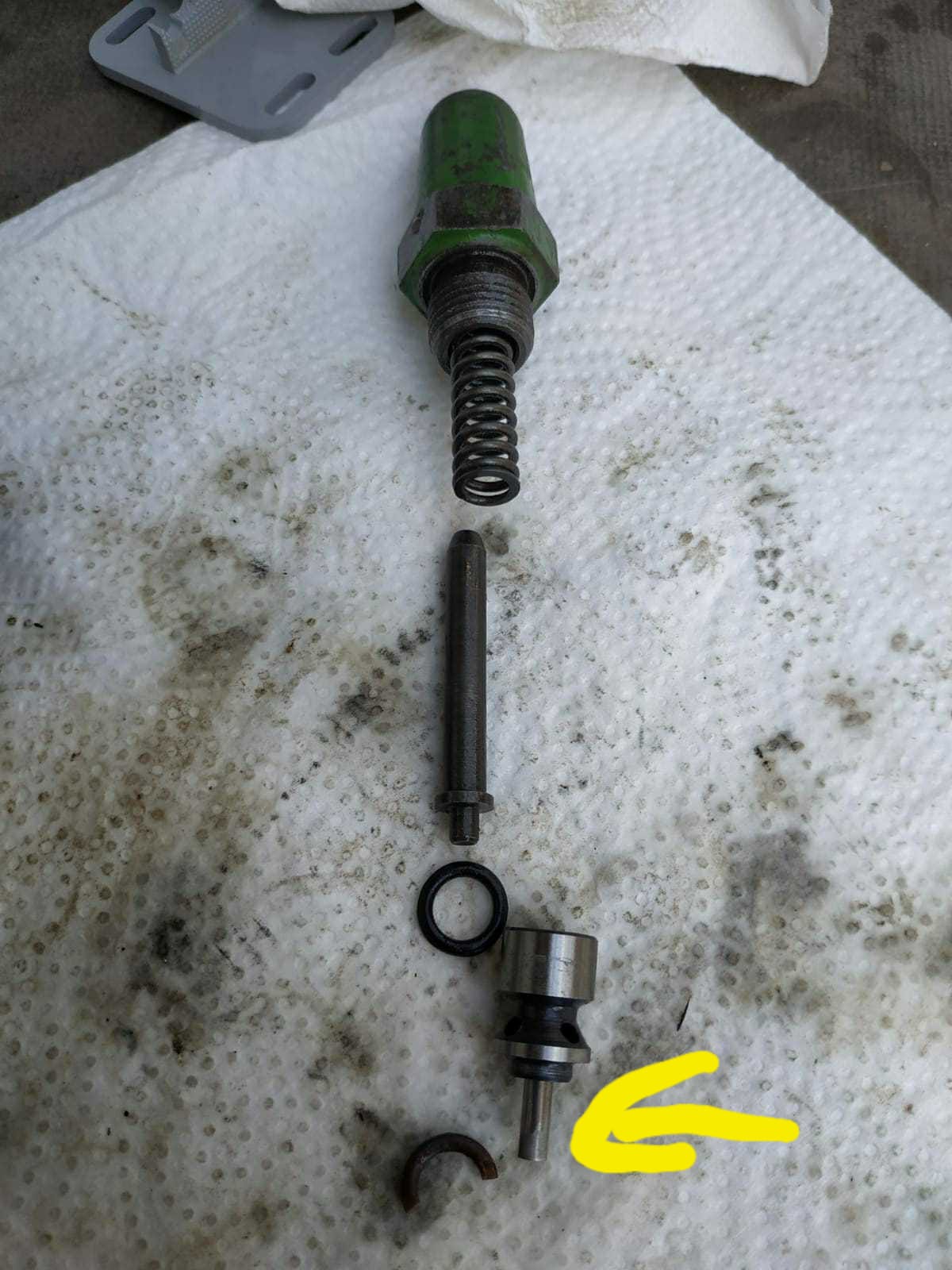

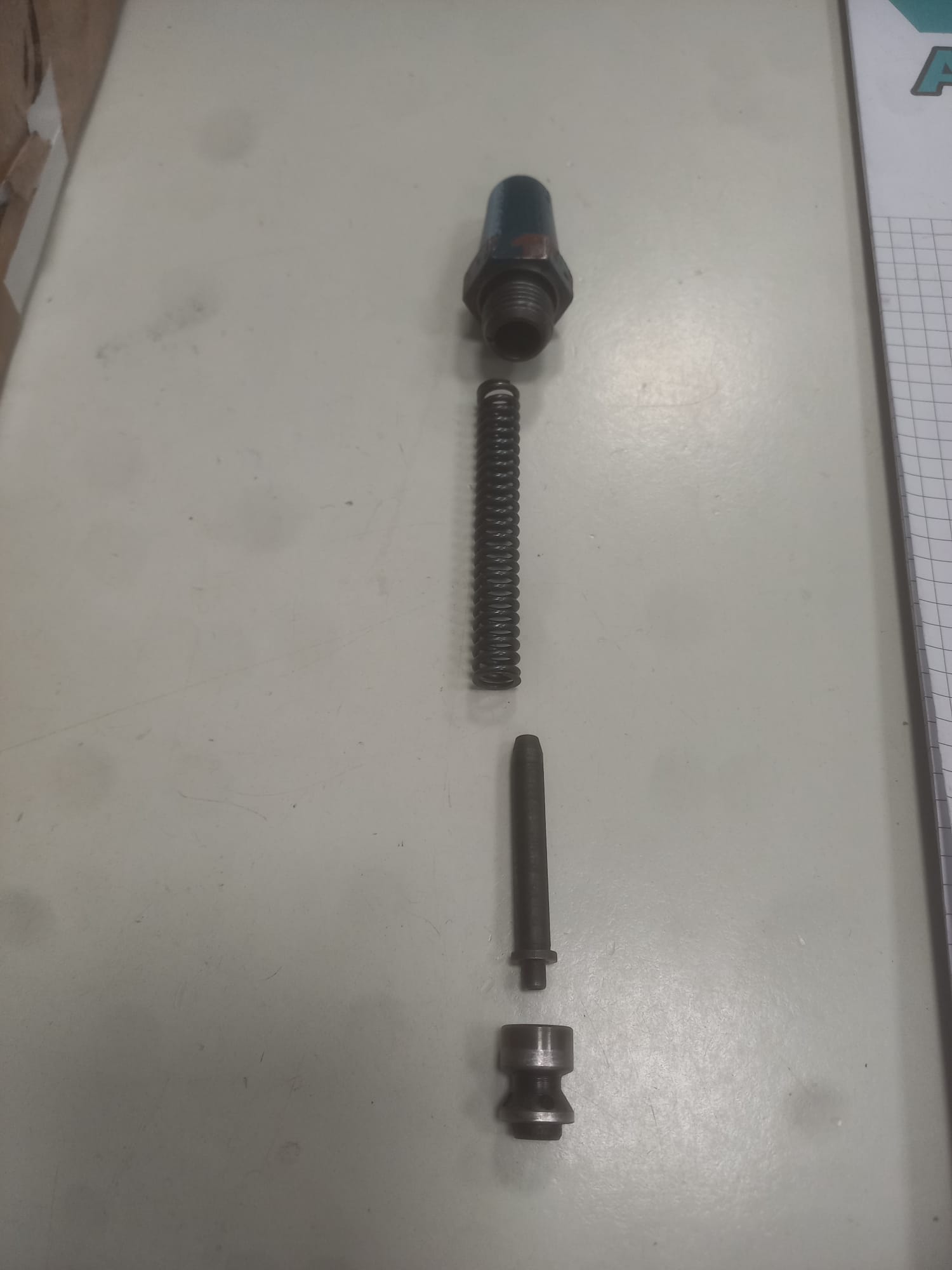

Unten findet ihr ein Bild des zerlegten Überdruckventils. In dem Einschraubeinsatz ist eine Feder, in deren Innendurchmesser ein Stift mit einem Dorn verbaut wurde. Über den Bund überträgt die Feder die Kraft auf den Dorn. Der Dorn wirkt auf einen Stift der beweglich in einer Hülse sitzt. Die Hülse hat am Umfang mehrere Bohrungen. Im eingebauten Zustand schließen die Hülse und der darin verbaute Stift bündig ab. Im Betrieb wird der Stift mit Öldruck beaufschlagt und kann dadurch gegen die Federkraft nach oben zur Feder hin wandern. Wenn er sich weit genug nach oben bewegt hat gibt der Stift die Bohrungen frei und und der Öldruck kann sich über die Bohrungen in der Hülse abbauen.
Dann fließt das Öl über diese Überdruckbohrung

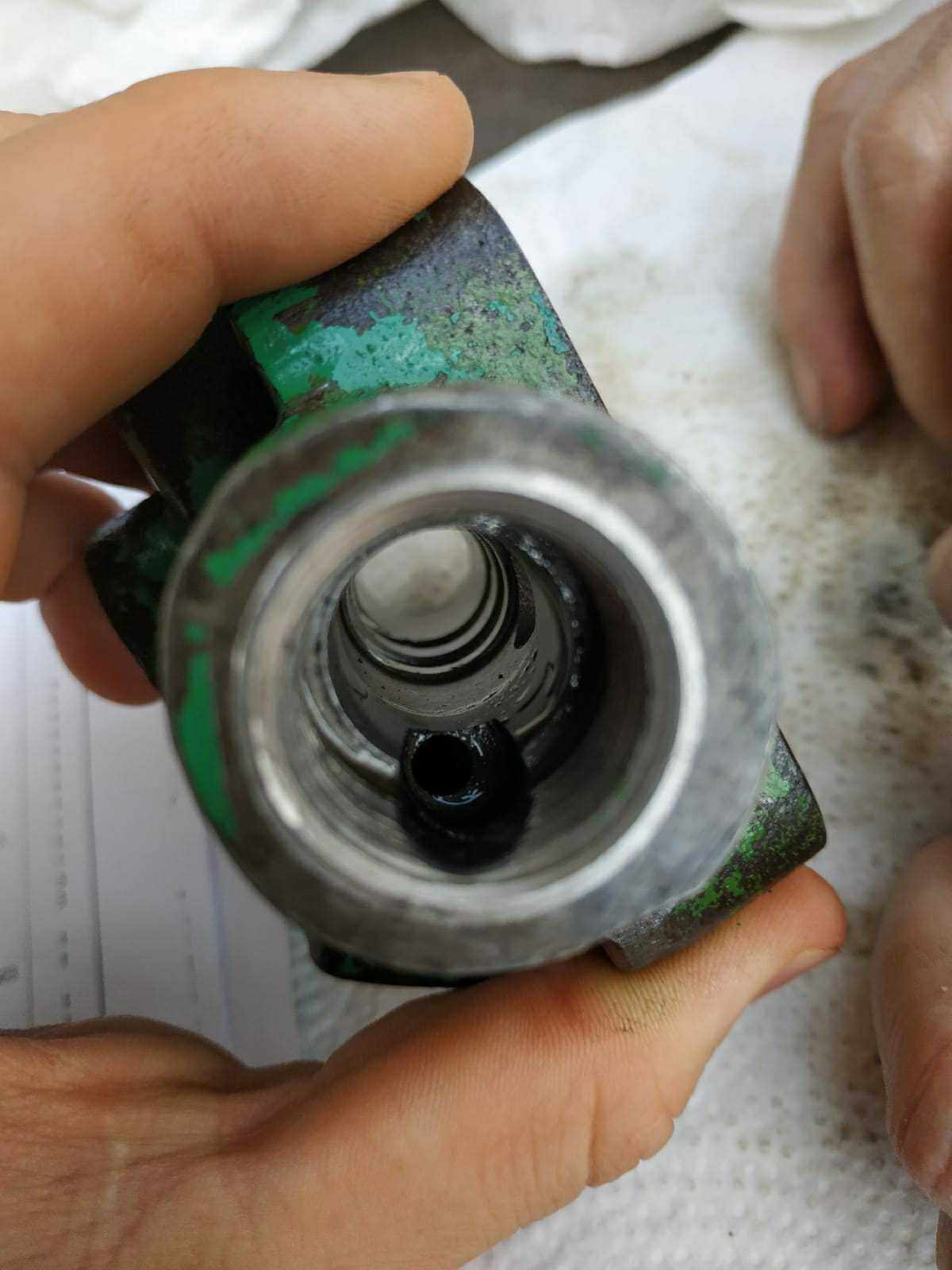

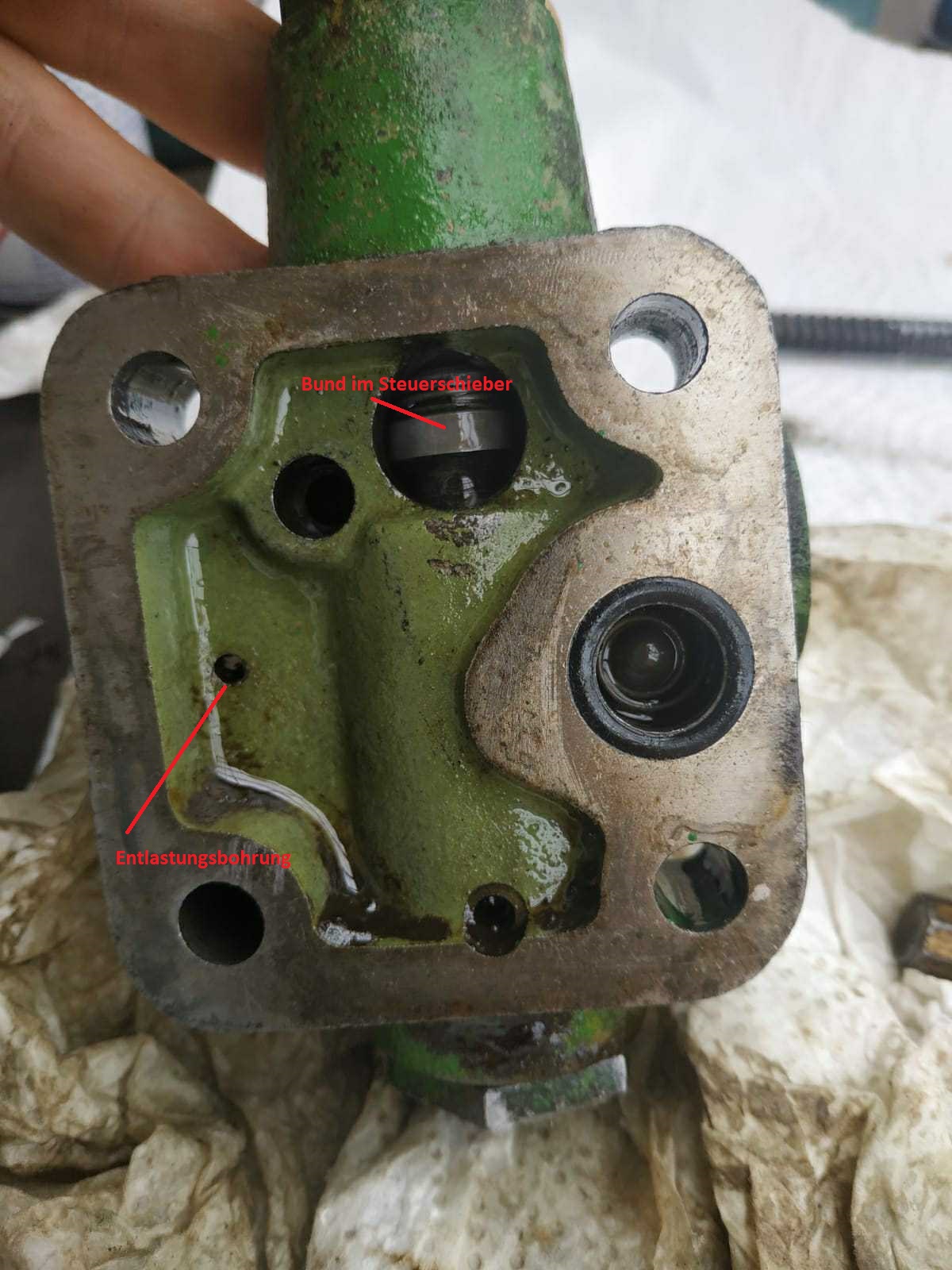

zum Steuerschieber. Dort beaufschlagt sie den oberen Bund im Steuerschieber von oben mit Öl, wodurch der Steuerhebel zurückgestellt wird. Im Bild unten ist der Steuerschieber nicht auf der oberen Position, weshalb man ihn durch die Öffnung sehen kann. Zusätzlich gibt es noch weiter hinten eine Bohrung, welche ich als Entlastungsbohrung interpretieren würde. Dort fließt Öl, welches ungewollter Weise bis zur Feder geflossen ist wieder in den drucklosen Bereich zurück, sodass der Stift in der Hülse nicht von beiden Seiten mit Druck beaufschlagt wird.
Bis auf die Entlastungsbohrung erkennt man die wesentlichen Bestandteile auch in der Schnittdarstellung vom Eintrag oben.
Falls ich bis hierher etwas falsch verstanden habe bitte korriegieren.
Nach dem Auseinanderbauen wurden die O-Ringe ersetzt und der Stift in der Hülse gängig gemacht. Allerdings funktioniert die Hydraulik immer noch nicht wie gewünscht, da sie immer noch nicht abschält und Öl in den Pumpenantrieb gedrückt wird. Aus diesem Grund wurde das Überdruckventil ohne den Stift in der Hülse zusammengebaut.
Wie man in dem Video sehen kann https://youtu.be/1kjD2d60quc springt der Steuerhebel dann wie gewünscht zurück.
Es scheint als ob der Stift im eingebauten Zustand nicht wie gewollt nach oben wandert um die Bohrungen in der Hülse freizugeben.
Hat jemand Ideen was das sein könnte? Und hat sich sonst wirklich noch niemand mit dem Überdruckventil beschäftigt oder dazu detailiertere Unterlagen als die aus dem Handbuch?

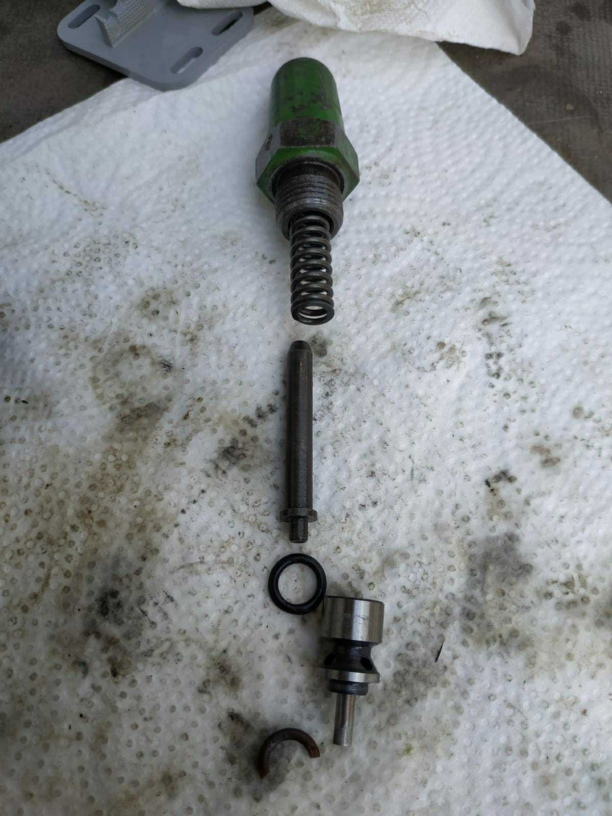

Habe meinen 16er komplett restauriert. Da der Schlepper vorher keine Hydraulik hatte, habe ich mir eine besorgt und diese auch restauriert.
Der Kolbendichtring im Hubkolben wurde erneuert, die Siebe im Block gereinigt, am Steuerschieber wurden die Schieberstange und der Wedi und der
Faltenbalg ersetzt.
Nun habe ich das Problem, das die Hydraulik super hebt, aber immer wieder direkt absackt. Es ist alles dicht. Nirgendwo habe ich eine Leckage.

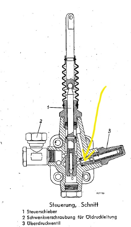

Ich habe im o.a. Beitrag das Foto des Überdruckventiles gefunden, welches hinten am Steuerschieber schräg angeschraubt ist.
Da ist mir aufgefallen, dass bei mir in der Hülse, die im Schiebergehäuse sitzt, der kurze Stift fehlt. Weiss jemand, wo man so etwas
bekommt, oder kennt jemand Durchmesser und Länge dieses Stiftes, dann könnte ich den selber anfertigen. Außerdem ist in dem Bild noch ein O-Ring abgebildet.
Wo sitzt der genau. Leider sind diese Teile nicht in der ET-Liste der Hydraulik aufgeführt.
Für eine Antwort wäre ich dankbar.
Gruß Martin
Stift - gelbe Markierung fehlt bei mir
Hier mein Inhalt des Überdruckventiles - dort fehlt der Stift unten in der Hülse
mknop2416
Beiträge: 32
Registriert: 17.05.2010, 14:43
Wohnort: NRW

Beitragvon Eicher3010 » 21.04.2023, 10:35
Hallo, zu Deiner Frage nach dem Stift,
Durchmesser 4,5
Länge 13,5
O - Ring
Innen 8 mm
Dicke 2,4
Alles mit der Schieblehre gemessen, der Stift sollte gerade noch zum Durchschieben sein, mit einem Durchschlag von Hand. Ist ein Din. Teil und mindestens Oberfächengehärtet, gibs im Werkzeugbau oder Fachzubehör.
Der Hebel sollte selbständig zurüchschnappen wenn er die Hubhöhe ereicht hat,sonst Deckelbruch. Fast alle Dichtungsteile hatten sondermaße, auch mit den Teilen von Lanzteilezulieferer funktionierte es nicht.

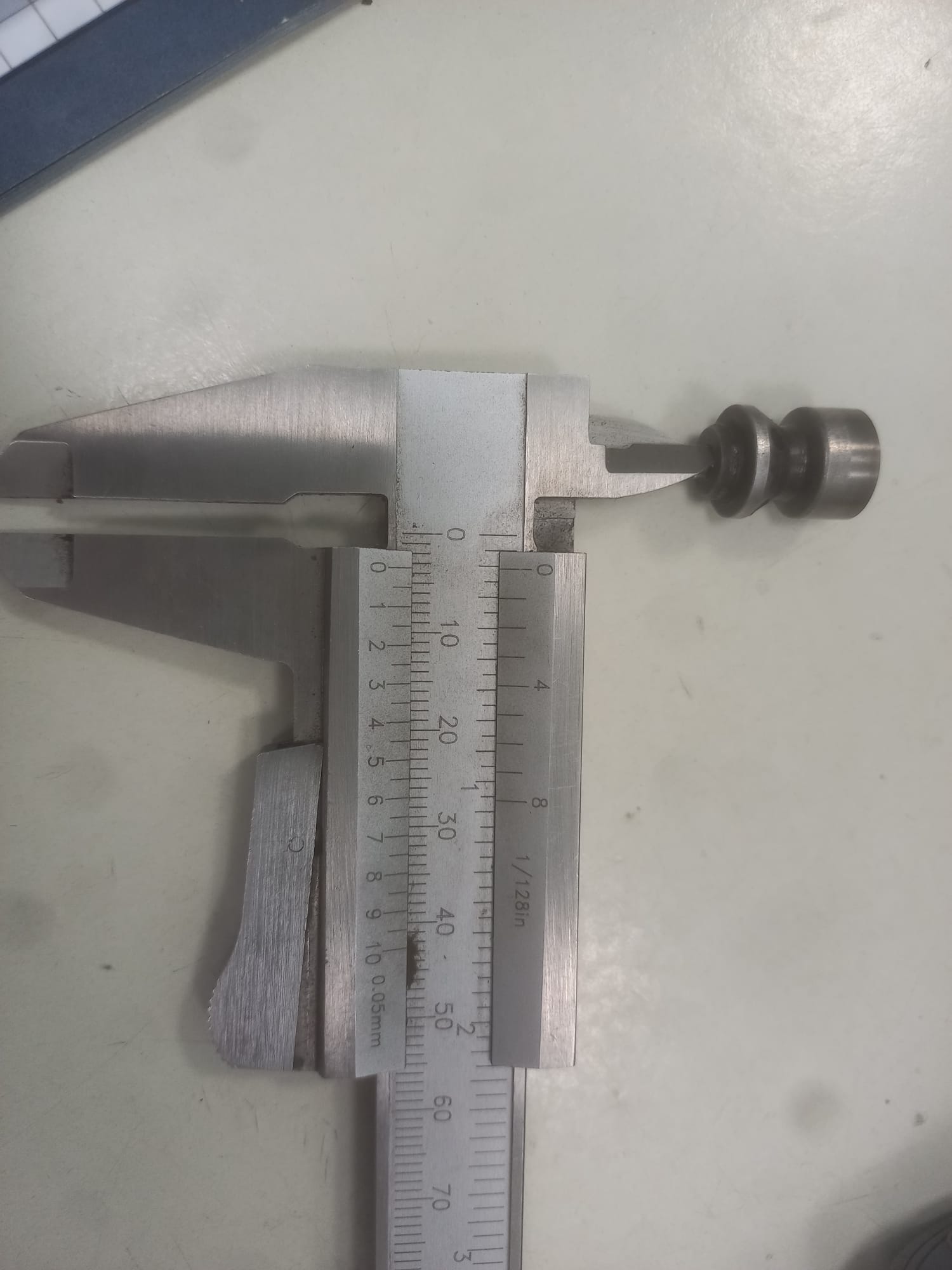

Beitragvon mknop2416 » 21.04.2023, 11:21
Hi,
Danke für deine Antworten.
Die Bohrung unten in dem Bauteil, wo der Stift drinsteckt, ist bei mir 3,5 mm groß...da bekomme ich keinen 4,5 mm Stift durch.
Siehe Bild mit Schieblehre.
Ich hatte schon überlegt, das Ende von einem 3,5 mm Bohrerschaft zu nehmen und dann auf Länge zu kürzen. Die sind ja auch gehärtet... :?:
Weiss aber nicht, ob das funktioniert. Habe mir mal in der Werkstatt einen neuen 3,5 mm Bohrer genommen aber der Schaft hat in der Bohrung, wenn er eingeschoben ist, noch etwas Spiel, nicht viel...aber es ist fühlbar.
Ich denke, dass der Stift schon saugend sitzen muss, oder? So, wie bei der Einspritzdüse die Düsennadel, oder?
Martin

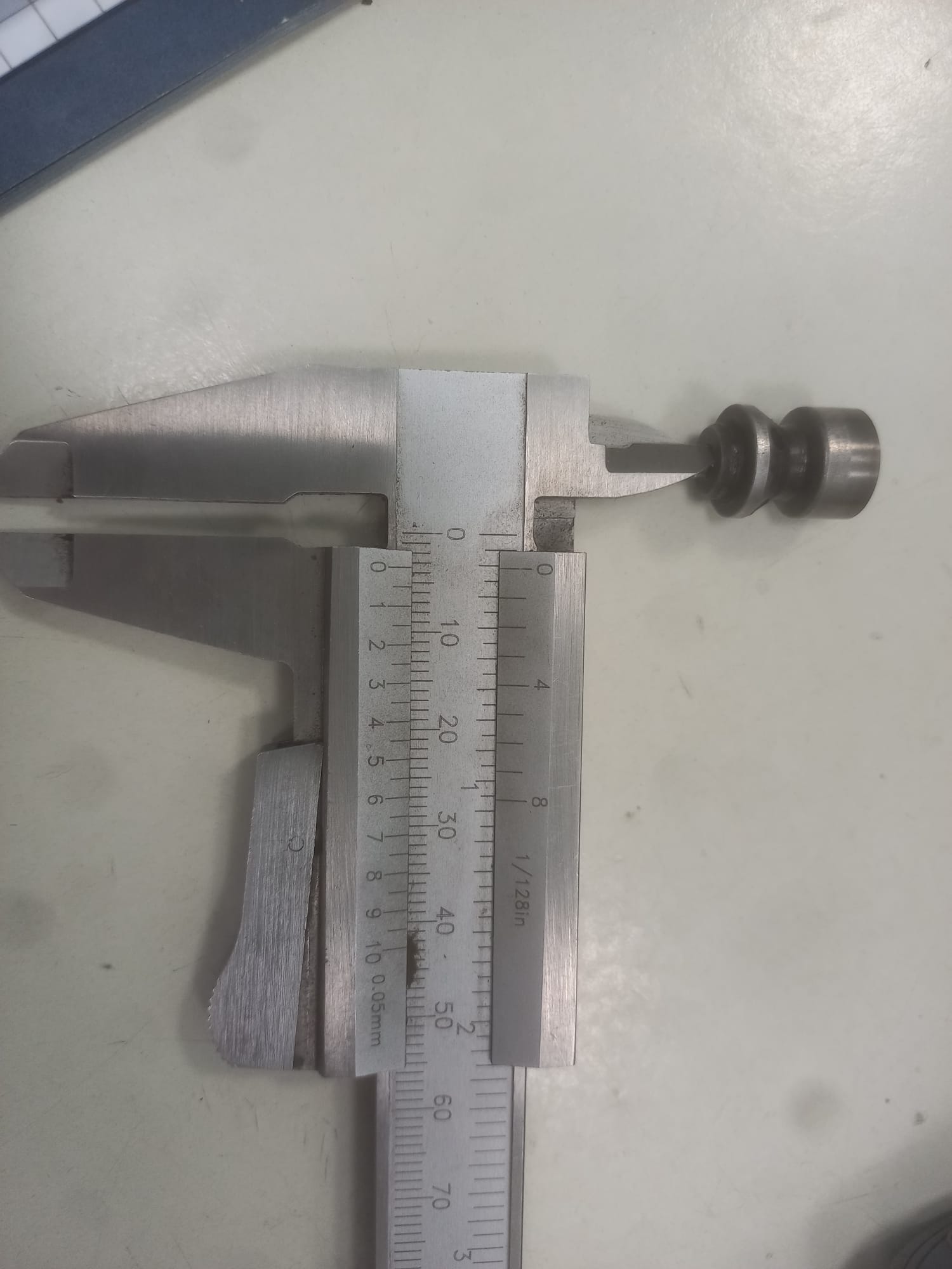

Beitragvon mknop2416 » 21.04.2023, 11:23
Hier das Bild...!!!
