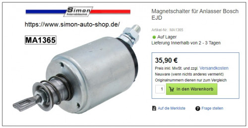

Hallo Harald.
Meinst Du nicht die beiden Kontaktbolzen im angeschraubten Deckel sondern die Bakelit-Isolierung der Kontakt-Brücke gegen den Anker?
Die Brücke verbindet die beiden Kontaktbolzen nach dem Einspuren des Ritzels.
Sie ist am Ankerende mit einer Spiralfeder und einer Scheibensicherung federnd und zuverlässig befestigt und mit 1Buchse und 2 Scheiben aus Bakelit gegen den Anker isoliert.
Wenn da was zerbröselt ist, kann eine Reparatur nur bei ausgebautem Einzug-Magnetschalter erfolgen und lohnt bei einem Neupreis von unter 40€ nicht.
Aus= und Einbau des Einzug-Magnetschalters gehen nur bei zerlegtem Starter und erfordern Geschicklichkeit und Routine.
Wenn Du Dir das zutraust, musst Du die alte Zugschraube am anderen Ankerende gegen die neue Ausführung tauschen und darfst die alte Einstellung dabei nicht verändern.
Du löst also zum Herausdrehen der Zugschraube die Kontermutter nur ganz wenig.
Wenn der Starter vorher sauber ohne Krachen eingespurt hat, war die Einstellung ok.
Andernfalls läuft der Startermotor schon beim Einspuren. In so einem Fall muss die Zugschraube etwas tiefer eingedreht und gekontert werden.
Auf meinem Bild findest Du auch die Adresse von Simon und den richtigen Einzug-Magnetschalter für Deinen Starter.
Schönen Gruß von Oskar.

Danke sehr, danach habe ich gesucht.
Ich habe zwischenzeitlich die zebröselte Buchse und Scheibe hinter der Kontakt Brücke angefertigt und eine Feder angepasst und alles dann wieder eingebaut. Sollte es nicht funktionieren, bestelle ich diesen Schalter.
