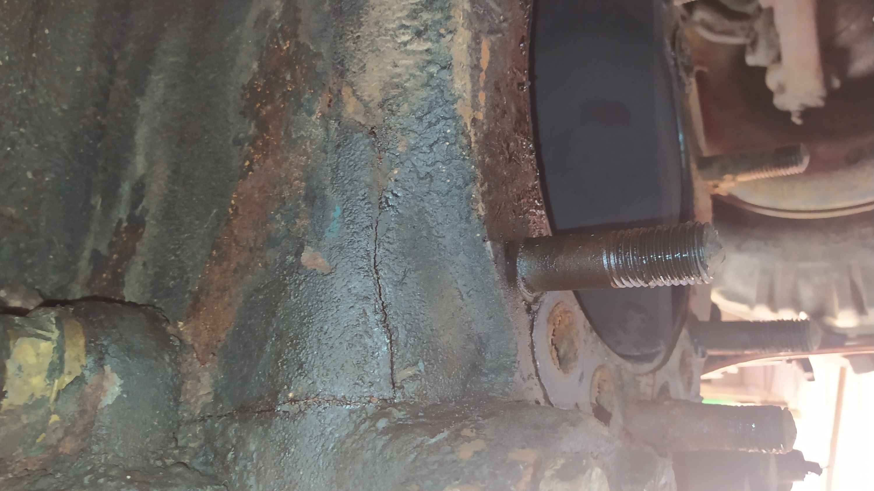

Beitragvon katzoff » 14.05.2022, 20:54
Zudem gibts Frostrisse.
Diese sind nach außen. Also der Zylinder bzw. die Kolbenlaufbahn ist rissfrei. Der Zylinderkopf im Brennraum ist rissfrei.
Frage: Reicht es, wenn ich gegen Wasserverlust abdichte? Wenn ja: schweißen oder kleben?
Wenn nicht geschweißt wird, besteht dann die Gefahr, dass es weiter einreißt?
Schweißen des Zylinderkopfes soll ja auf Dauer nicht halten. Gibt es bei den nachgefertigten auch weniger gute, oder sind die günstigeren auch gut? (lanz-parts.com)

Beitragvon SvenS » 09.10.2022, 14:36
Hallo katzoff,
den Riss würde ich sicherheitshalber schweißen lassen. Man kann ja auch nicht erkennen, wie tief er ist.
Schau dir vielleicht mal dieses Video zum Laserschweißen an:
https://www.youtube.com/watch?v=33HsfNKmEuo
https://alphalaser.eu/
Falls du es Laser-Schweißen lässt wäre ich an Erfahrungen interessiert. :fahrer:
