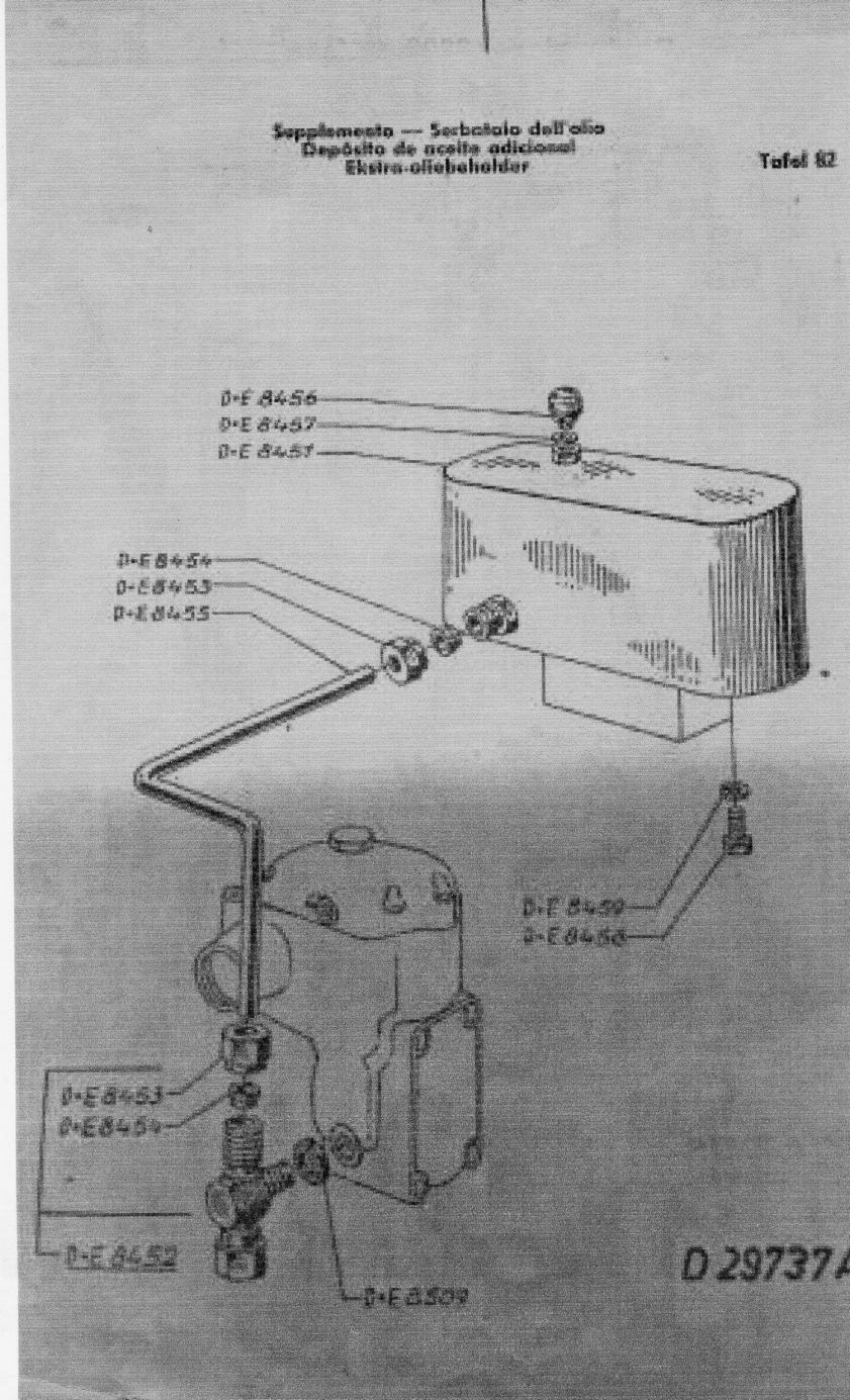

Beitragvon Diessl » 20.05.2022, 18:13
hier eine alte Zeichnung von Zusatztank.
Gruß Alfons
