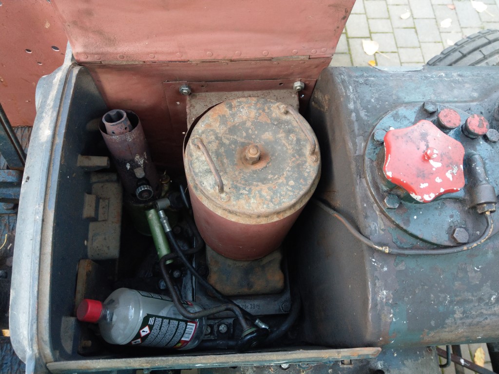

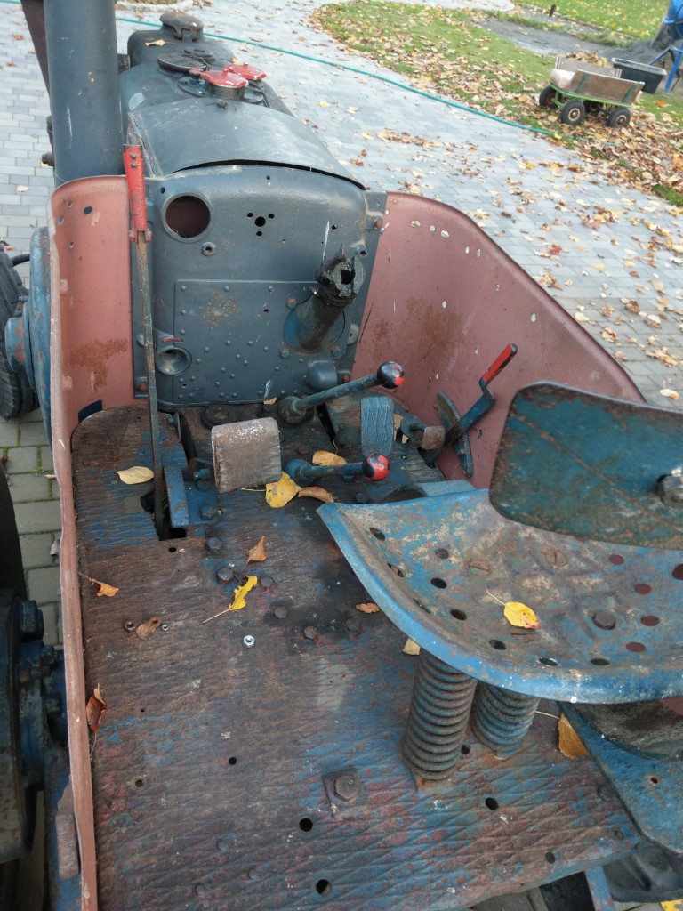

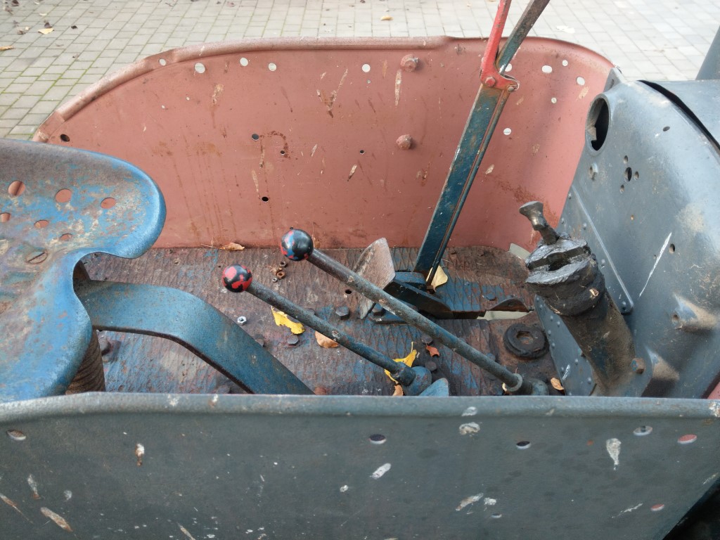

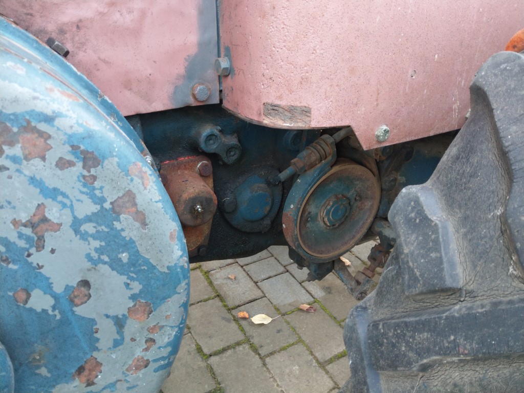

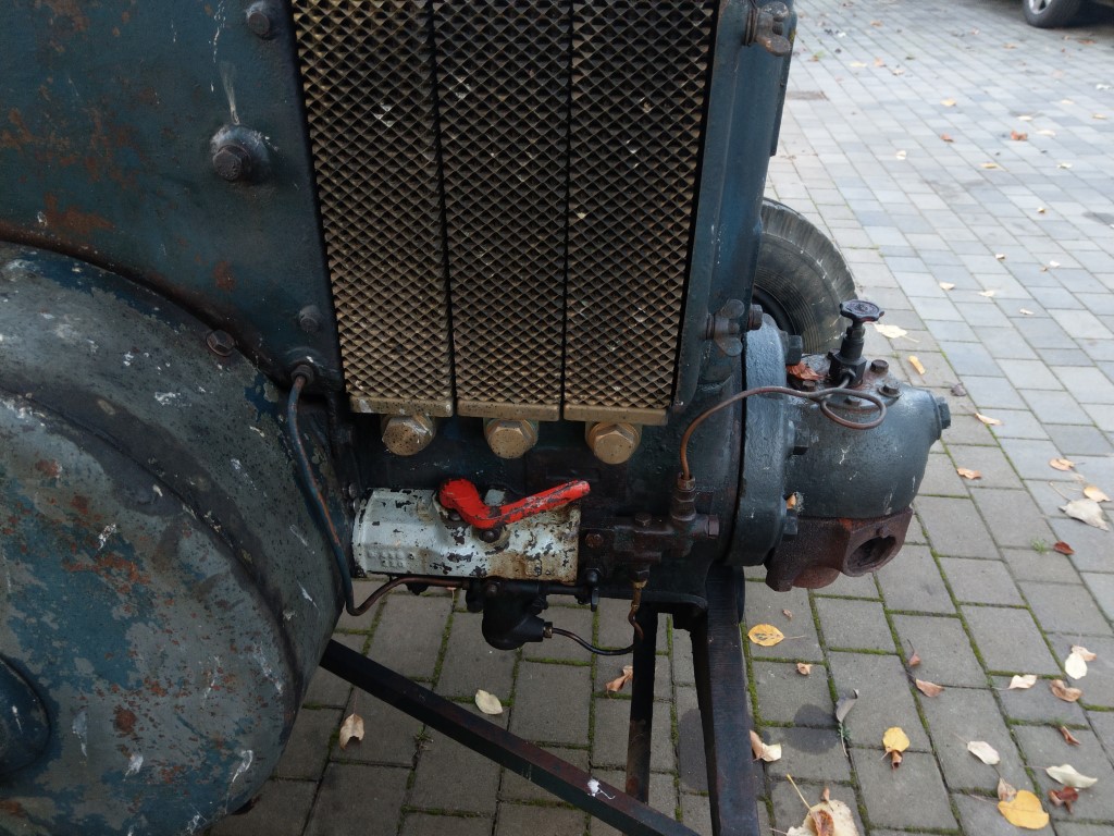

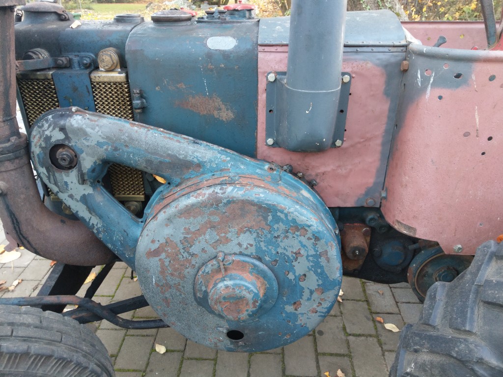

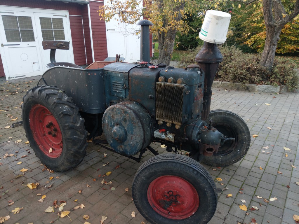

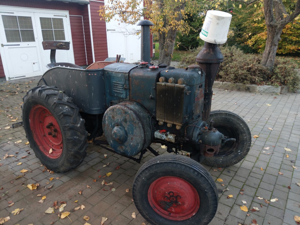

Aktuell haben wir nun den Lanz meines verstorbenen Vaters geerbt. Der war schon viele Jahre in in seinem Besitz , wurde fahrbereit aber ohne weitere Hintergrundinformationen erworben und alle Jubel Jahre mal zum Spaß bewegt. Nachdem nun eine faire Bewertung erforderlich wird - er soll in unserem Besitz bleiben - habe ich mich intensiv mit der Typenmaterie befasst und bin der Meinung, dass wir da einen bunt zusammengewürftelten Schleper mit DDR-Historie vor uns haben:
- Zustand: springt gut an, läuft gut, ist kräftig, ölt nicht, die üblichen verschleißträchtigen Teile bedürfen einer Überarbeitung (Vorderachse, Bremsen, Kupplung)

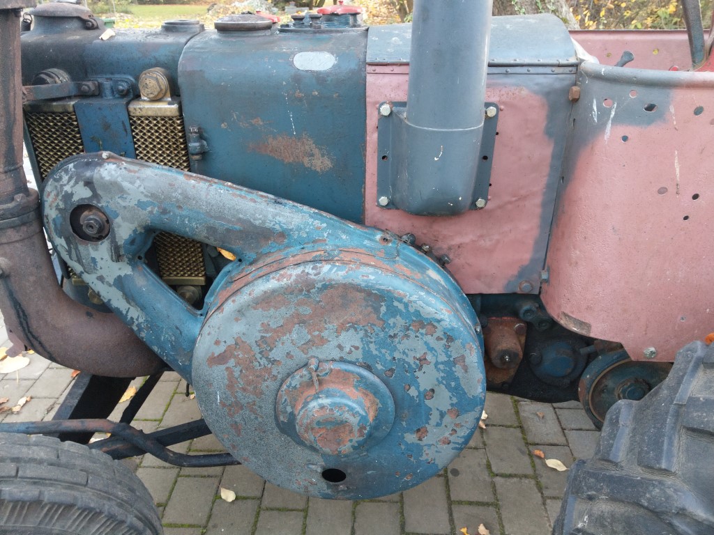

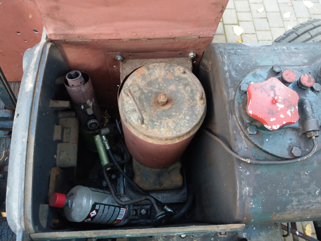

- Der Deckel vom Luftfilter ist nicht passgenau, sodass ungefilterte Luft gesaugt wird :roll:. Ich werde den Zylinderzustand ermitteln. So, wie der Motor läuft, scheint der aber nicht zuviel Staub eingeatmet zu haben im Laufe seiner unbekannten Geschichte.
- Reifen sind abgängig weil porös und unsymmetrisch

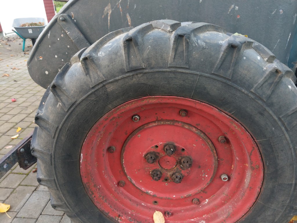

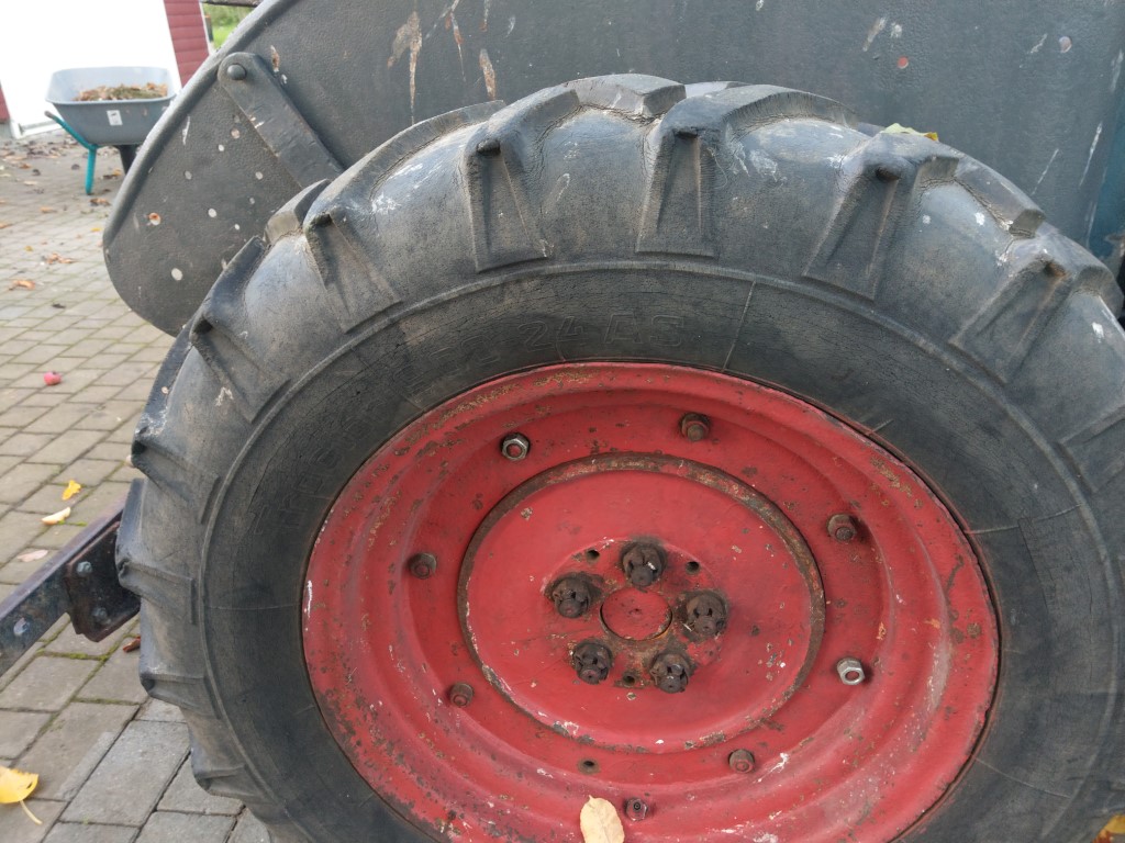

- Vorderradfelgen offenbar umgeschweisst
- KEIN Typschild!

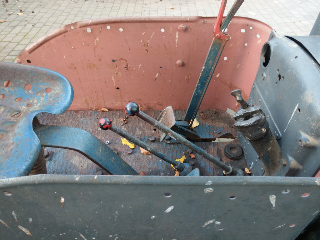

- 6 Gang

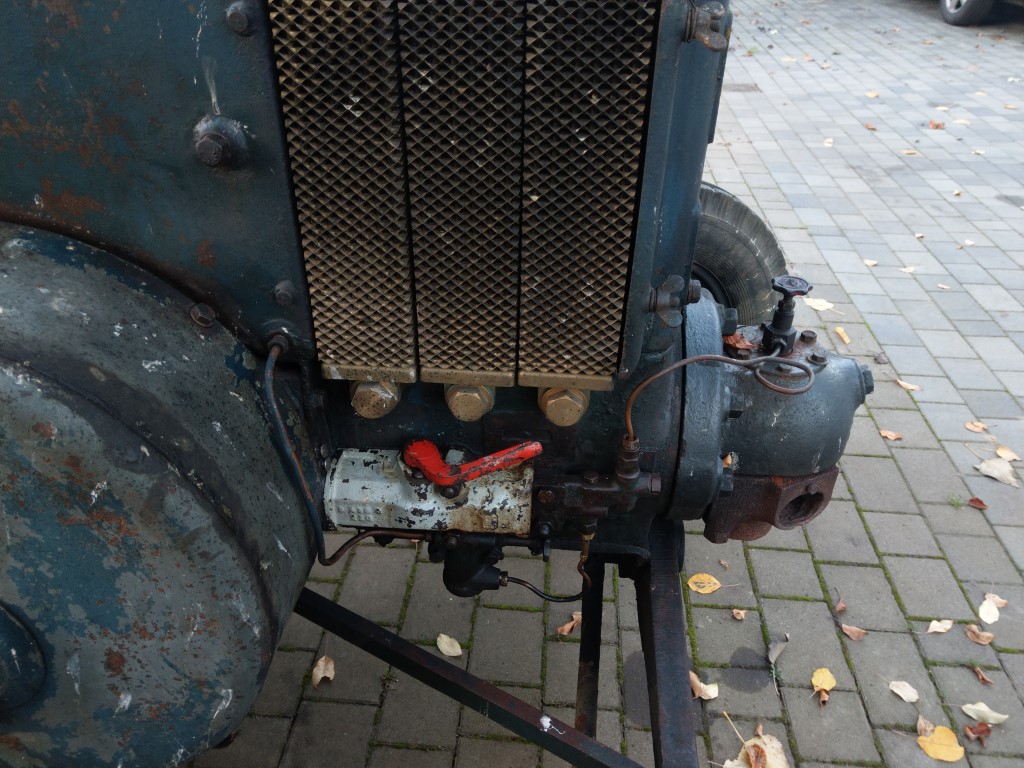

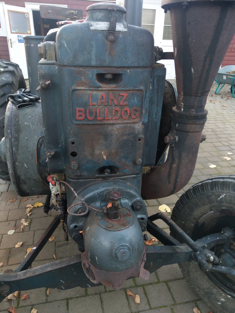

- Motornummer ist 177601 --> HN5 3506, Bj zwischen 1937 und 1942?
- 9.00-24 Reifen hinten HN5 3506
Was zum 35xx meines Erachtens nicht passt:
- Seitenbleche führen nicht bis zum Tank

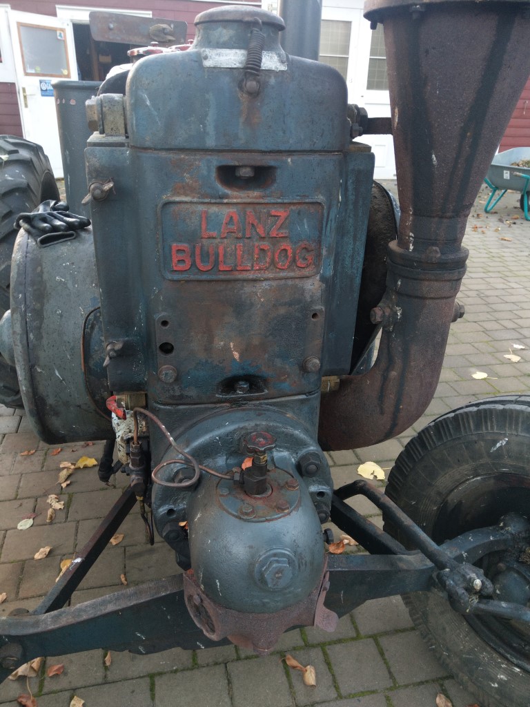

- Ansaugschnorchel seitlich statt aufgesetzt

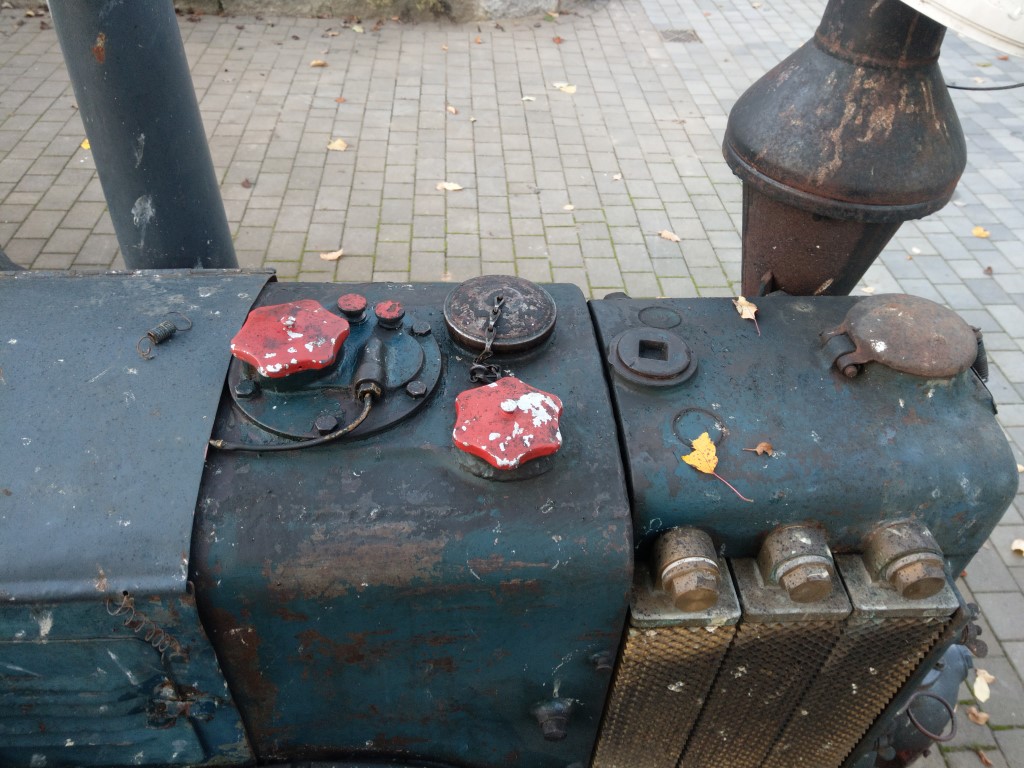

- Tank mit Benzintank

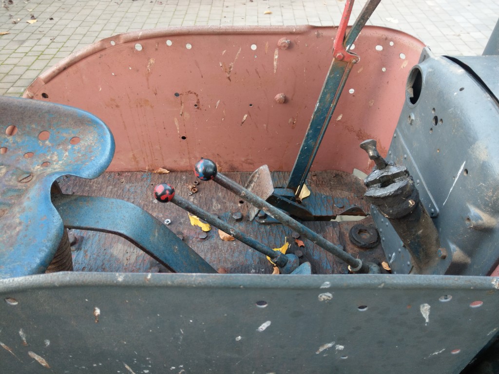

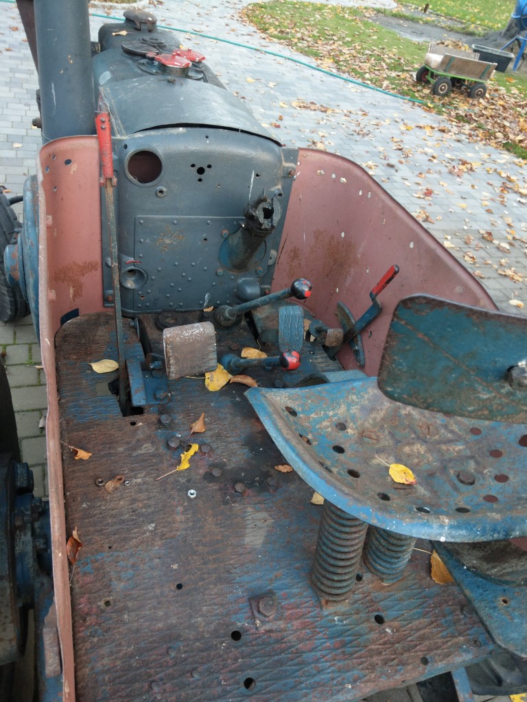

- Handgas am Seitenblech

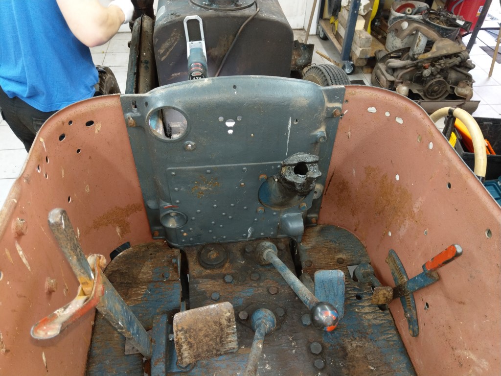

- Stirnwand
Die Vermutung ist also, dass da aus 2 Schleppern einer gemacht wurde. Die Frage ist, welcher Typ "überwiegt"? Gibt es weitere Besonderheiten. Und lässt sich wenigstens ungefähr abschätzen, was der Schlepper Stand heute wert ist? Ich würde mich über zahlreiche Antworten freuen und schicke schonmal ein dickes Dankeschön vorweg.

Der Benzintank im Tank ist ein sicheres Indiz für einen D3506. D3506 bedeutet Ackerluftbulldog mit Anlasszündung. Ohne Benzintank wäre es ein D3507. Der Lanz Bulldog gehört zur Abteilung D, Motorenbau. Daher hast Du auf jeden Fall einen D35.. mit 20 PS. Die beiden nächsten Ziffern besagen etwas über die exakte Ausführung des Bulldogs. Da gäbe es z.B. noch den..00. Ein Ackerbulldog mit Dreiganggetriebe, Eisenrädern und einem Schalthebel.
Man sieht schon optisch, der Luftfilterkasten paßt nicht zum D3506. Aber das war in der DDR ja nicht selten. Hauptsache die Kiste läuft.
Egal also was hinten und oben drauf herumgebastelt wurde. Es ändert nichts an der Typbezeichnung D35.. . Weil bei Lanz kommt es zuerst auf den Motor an, auch wenn da später etwas anderes dran gebastelt wurde. Du könntest jetzt auch ein Getriebe vom D75.. dran schrauben. Es bleibt aber dann immer noch ein D35..

Kurbelkasten (177601) ist D 3507.

der ganze Aufbau entspricht weitgehend einem D 7506 Bj. 1938. Was nicht dazu paßt sind Räder, Schleppernummer und die fehlende Benzinstarteinrichtung. Auch der Renkverschluß am Kraftstofftank ist späteren Datums (ob es verschiedene Verschlüsse bei Benzin und Kraftstoff
übergangsweise gegeben hat weiß ich nicht ).
Die Amaturenwand ist wohl mal gebrochen und wurde durch eine aufgenietete Platte verstärkt. Wenn der luftfilter eine intakte Füllung hat ist nichts zu befürchten, ob der Deckel abschließt ist unwichtig.
Ich hatte mal so einen ähnlichen DDR-Bulldog wo auch ein 20er Motor mit Typenschild und Rädern zu einem 25er umgebaut war. Vielleicht hat man einen wenig gelaufenen 3-Gang Motor in einen verschlissenen Ackerluft verpflanzt.
Wenn ihr ihn in absehbarer Zeit verkaufen und keinen Ebay-Dauergast haben wollt, würde ich ihn in der Mitte von 15-20t € ansetzen. Ich weiß, wer selbst einen verkaufen will schreit jetzt "waas, da stehen welche für 30 im Netz". Wer einen sucht, vielleicht eher:"waas, soviel, was da noch Arbeit drinsteckt.."
Nur so als grobe Richtung ohne die Maschine gesehen zu haben.

Die vermeintliche Reparatur der Amaturenwand ist mir gar nicht aufgefallen, ich dachte, das müsste so sein. Das muss ich mir mal von der Rückseite genauer ansehen.

- Der Dochtölertank ist komplett leer. Da die Ziel-Schmierstellen bereits Schmiernippel haben gehe ich also davon aus, dass die Dorchte bereits ab Werk nicht mehr verbaut waren!?
- Das Auspuffrohr ist unterhalb des Konus mal gekürzt worden, vermutlich, damit der Schlepper in eine Garage passt. Ist das normaler baustahl oder Guss? Hat jemand zufällig die Materialdimensionen dazu für mich? Das notwendige Schweissverfahren ist kein Problem, bin gut ausgerüstet.

den Aufbau würde ich so lassen, er ist komplett und das Basisfahrzeug ist dasselbe. Der Tank paßt außer dem Renkverschluß auch dazu. Wenn man unbedingt einen D 3507 daraus machen wollte wäre auch das problemlos, aber finanziell eher uninteressant
Das Auspuffrohr ist ein 3" Stahlrohr, also kein Problem. Länge müßte jemand anders messen, ich habe keinen kleinen GK mehr. Dann brauchst du noch den Haltebügel am Wasserkasten.
Der Dochtöler war original schon in Betrieb, hat sich aber nicht bewährt und ist fast immer durch Schmiernippel ersetzt worden. Der Deckel mit Innenvierkant ist jedoch nicht original.
Bj. 38 paßt.

Nur die Filterung der Ansaugluft sollte schon ordentlich funktionieren. Die Optik ist da erst einmal nicht wesentlich.
Ein optischer Rückbau auf D3507 wäre auch kein Drama. Die Teile dafür gibt es noch und wieder. Den Benzintank kannst Du so lassen und dann als Reservetank verwenden.

klar, dass mus auf jeden Fall gerichtet werden. Ich gehe aufgrund der Optik davon aus, dass der Sammler ein Eigenbau und deshalb etwas "außer Form" ist. Nichts, wass sich nicht beheben ließe. Der Filterkob war auch ziemlich zerknittert. Den haben wir schonmal notdürftig geglättet. Für eine ordentliche Reparatur muss er aber zerlegt werden. Wir haben übrigens die Kokosfasern von einem Drainageschlauch genommen - funktioniert einwandfrei!
