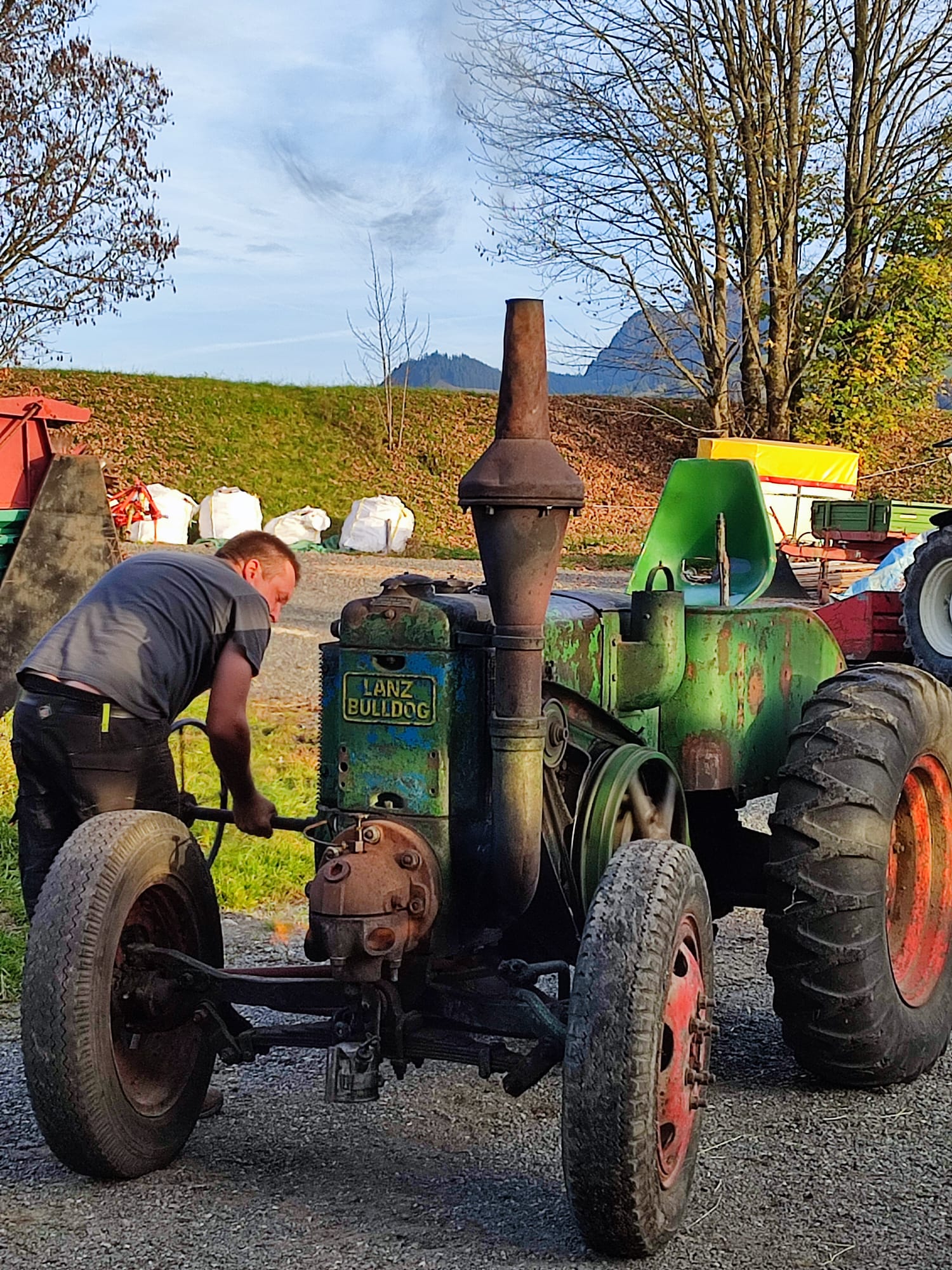

Mein Name ist Thomas, bin 35 Jahre alt und komme aus Tirol! Seit heuer bin ich stolzer Besitzer eines Lanz Bulldog D7506! Mitlerweile läuft er auch wieder! Nun bin ich gerade dabei ihn wieder Verkehrstauglich zu machen!
Kann mir jemand das Baujahr bestimmen? Auf der Kurbelwelle steht Stirnseitig 502331 auf dem Schwungrad steht 2035c86 HL und auf dem Wasserkasten steht D2191518! Vielleicht kann mir jemand helfen! Danke inzwischen!

Anbei ein Foto!

Hallo Thomas,
die Nummer, die du auf der Kurbelwelle gefunden hast, ist die Seriennummer. Die anderen sind die Ersatzteilnummern der jeweiligen Bauteile.
Laut der Nummer ist zumindest die Kurbelwelle aus dem Jahr 1941.
Unter dem Luftklappensitz, auf der Dichtfläche, solltest du die Fahrgestellnummer ebenfalls finden.

Hallo! Habe unter den Luftklappen keine Seriennummer gefunden! Steht die sonst noch irgendwo ausser auf der kurbelwelle und dem Typenschild?

Hallo Tom,
In der Regel steht die Fahrgestellnummer beim kleinen Bulldog in Fahrtrichtung links neben der Dichtfläche des Luftklappensitzes. Da wo die zwei Gewinde nebeneinander im Kurbelgehäuse sind.
Die sind normalerweise mit Schrauben beim D7506 verschlossen.
