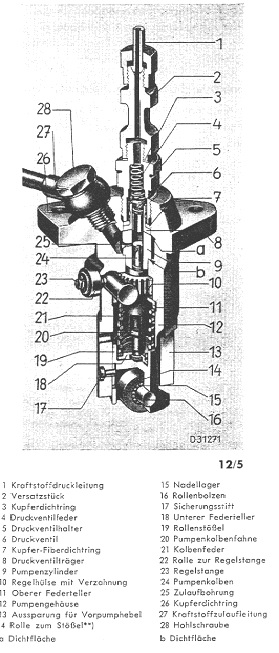

Durch Verschleiß oder Schäden an der Dieselpumpe und an der Düse kann es zu Vorpumpschwäche kommen. Auch das Druckventil der Dieselpumpe kann Ursache für schwachen Vorpumpdruck sein. Zum Entlüften der Dieselanlage reicht manchmal nicht, die Druckleitung an der Düse zu lösen. wenn Luft in der Pumpe nur durch Lösen des Druckventils zu entfernen ist. Wenn bei diesen Arbeiten das Druckventil aus Unkenntnis abgeschraubt wurde, konnte die Druckfeder leicht herausgefallen und verloren gegangen sein. Ein Ersatz ist problematisch, weil das Druckventil in Ruhe absolut dicht halten und sich leicht öffnen muss. Auch das Tauchkölbchen kann Schaden genommen haben. Es muss leicht öffnen und zuverlässig schließen können. Deshalb sollten die Pumpe immer komplett mit dem Druckventil und mit der Düse zum Bosch-Dienst, um den Abspritzdruck von 120 bar kontrollieren und einstellen zu lassen. Dabei muss die Pumpenleistung immer um einige bar höher sein. Bei der Prüfung darf die Düse nicht nachtropfen.

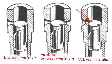

Wenn der Vorpumpdruck bei Vollgasstellung gering aber bei ca. 2/3 Gas besser ist und der Motor nach dem Anspringen normal läuft, sieht es nach einem falschen Pumpenelement aus. Das Pumpenelement kann bei Verschleiß gewechselt werden und ist im Laufe der Entwicklung mehrmals wie auf dem Bild zu sehen geändert worden. Ein Element mit 2 Zulaufbohrungen und Startnute zeigt bei Vollgasstellung kaum Widerstand am Vorpumphebel, weil die 2.Zulaufbohrung in dieser Stellung in den Bereich der Nullförderung gerät. Das Element mit Startnut darf also nur 1 Zulaufbohrung haben. Es gibt Einspritzpumpen mit 1 und 2 Zulaufbohrungen und Pumpenkolben mit und ohne Startnut.
Alle Varianten von passenden Pumpenelementen haben entwicklungstechnische Ursachen. Da Kolben und Zylinder eines Elements immer zusammen geliefert werden, scheint sich eine falsche Kombination auszuschließen aber unter merkwürdigen Umständen doch möglich. Deshalb ist auch hier Vertrauen gut aber Kontrolle besser.
Zum besseren Verständnis hier die Entwicklungsgeschichte:
Die ersten Halbdiesel waren mit Pumpen mit nur 1 Zulaufbohrung und ohne Startnut ausgerüstet. Nach einer Reparatur mit irrtümlich um 180°verdrehtem Pumpenkolben konnte der Bulldog nach dem Starten nicht mehr runterregeln. Deshalb bekamen die Pumpen zur Sicherheit eine 2.Zulaufbohrung. Bei der Vorstellung der Volldiesel-Bulldogs hatten die Einspritzpumpen eine Startnut an der oberen Kolbenkante kurz hinter dem Bereich der Steuerkante und wieder nur 1 Zulaufbohrung. Diese Nut soll nur im Stand und bei Hebelstellung Vollgas durch die Überwindung des Lastbegrenzers erreicht werden und hat die Aufgabe, die Höchstmenge Diesel bei Spätzündung einzuspritzen. Die Startnut spritzt also nicht mehr Diesel ein sondern nur verspätet, um den Start wie bei PKWs und Rasenmähern zu erleichtern.

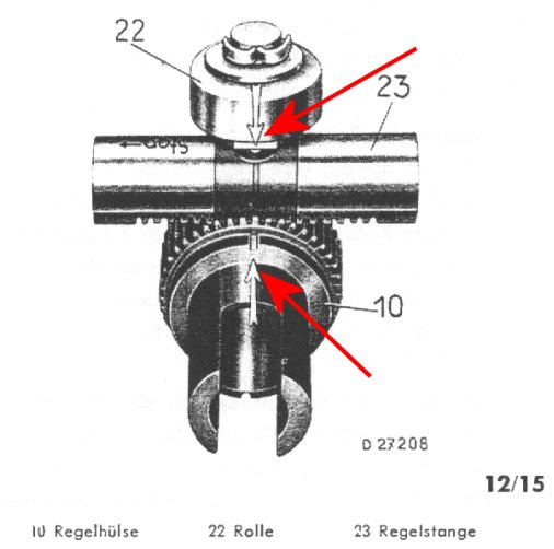

Ein gutes Vorzeichen für einen sicheren Start ist ein sofortiger (also nicht erst nach mehrerern Pumphüben) und kräftiger Widerstand beim Vorpumpen mit schlagartiger Entspannung bei lautem Quietschen der Einspritzdüse. Diese kann andernfalls auch Schuld haben und sollte in so einem Fall beim Bosch-Dienst auf 120 atü geprüft und notfalls neu eingestellt werden. Dabei darf sie nicht tropfen. Arbeiten an der Pumpe dürfen nie trocken sondern nur im Dieselbad vorgenommen werden. Beim Zusammenbau auf die Fluchtmarkierungen achten. Sie müssen unbedingt fluchten. Andernfalls kommt es zu Verschiebungen zwischen Regelhülse und =stange und kann die richtige Kolbenstellung beim Starten nicht erreicht werden. Auch eine falsch zusammengebaute Pumpe mit schlecht fluchtenden Markierungen kann die Ursache für mangelnden Vorpumpdruck und Startschwierigkeit sein. In so einem Fall wird der Startvorgang durch mangelhaft vernebeltes und zu häufiges Vorpumpen und darum zu fettes Verbrennungsgemisch erschwert. Profis pumpen beim Start nicht wahllos vor sondern haben spitz, mit wie wenig Vorpumphüben ihr Bulldog die besten Starteigenschaften entwickelt, und zählen mit.
