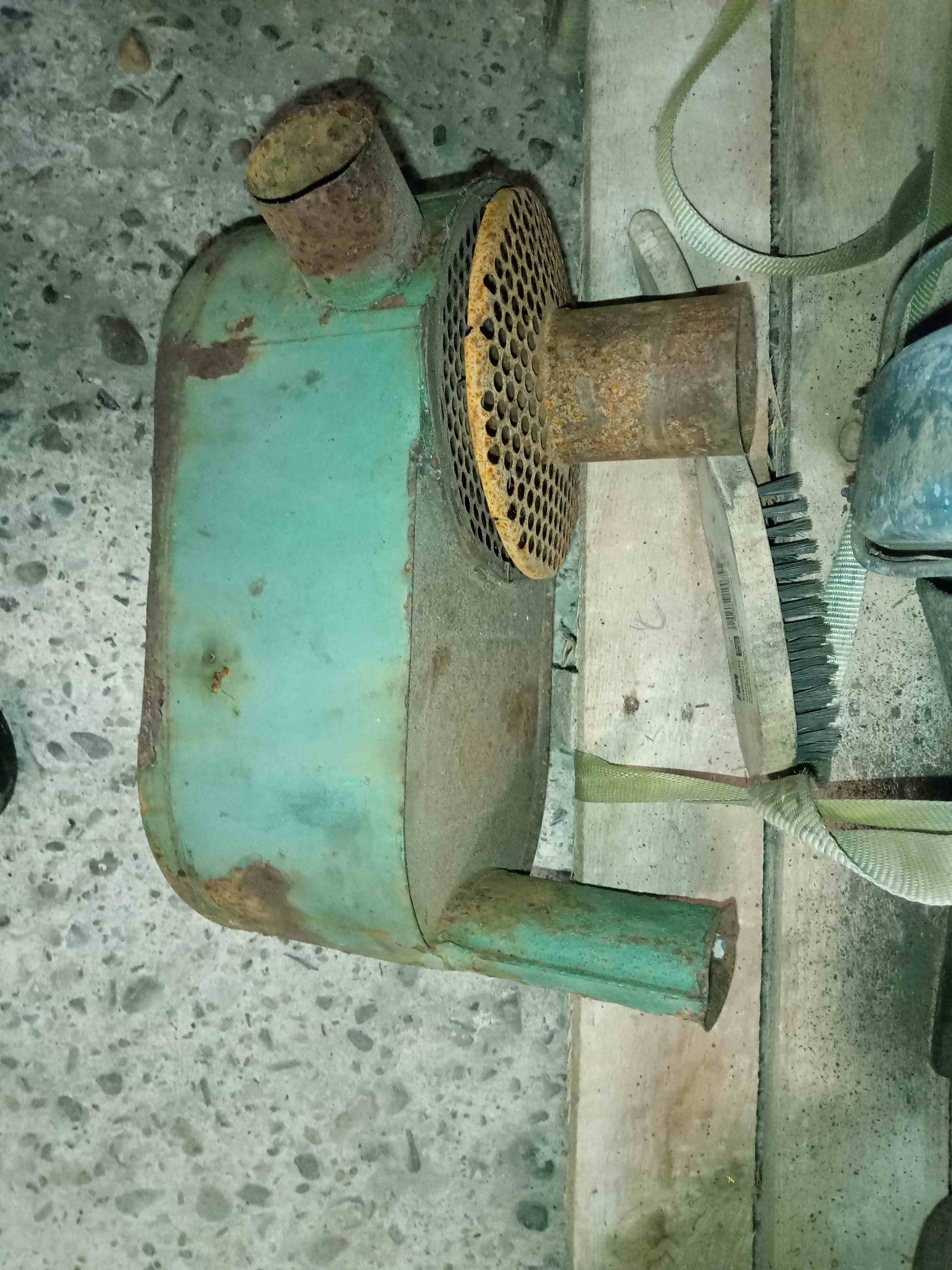

Der Luftfilter ist auch ein anderer als ich jetzt auf mehreren Bilder gesehen habe...
Andere Nummern habe ich so jetzt nicht gefunden... Hat da jemand vielleicht die Lösung des Rätsels und kann mir sagen um was es sich bei dem Fahrzeug handelt?

Das gezeigte Teil ist nur der Ansauggeräuschdämpfer. Den gab es werkseitig nur beim A1315 und beim D1306 oder natürlich bei Nachrüstung beim Alldog.

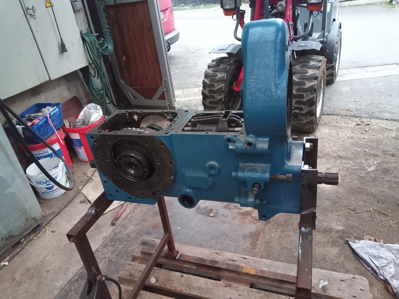

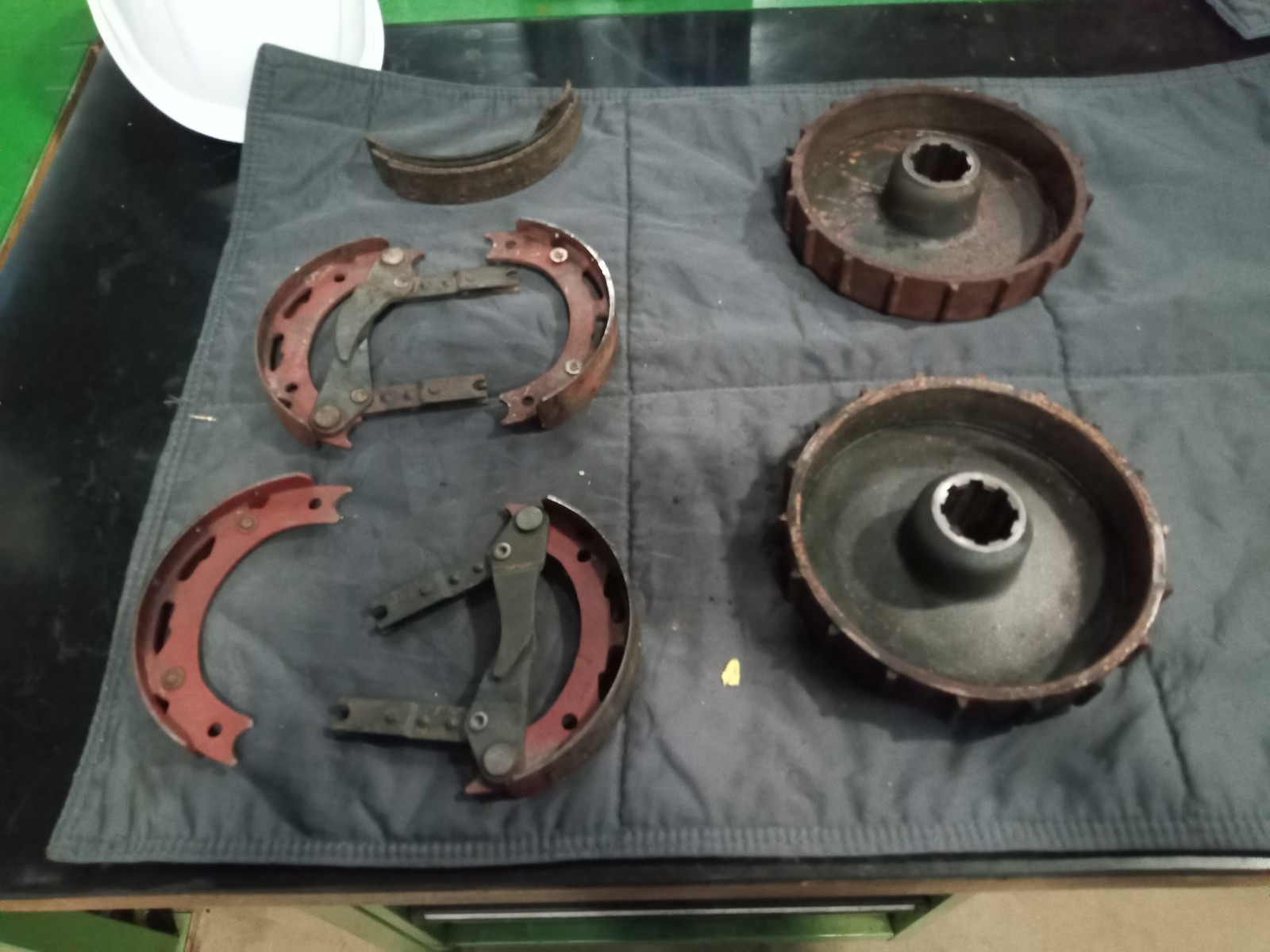

Heute habe ich mir dann mal schnell einen Ständer für das Getriebe gebaut, den damit möchte ich anfangen. Der Vorbesitzer hatte das wohl schon zerlegt gehabt und scheinbar auch die Lager erneuert. Trotzdem heißt es jetzt erstmal schauen ob alles richtig verbaut wurde ;)

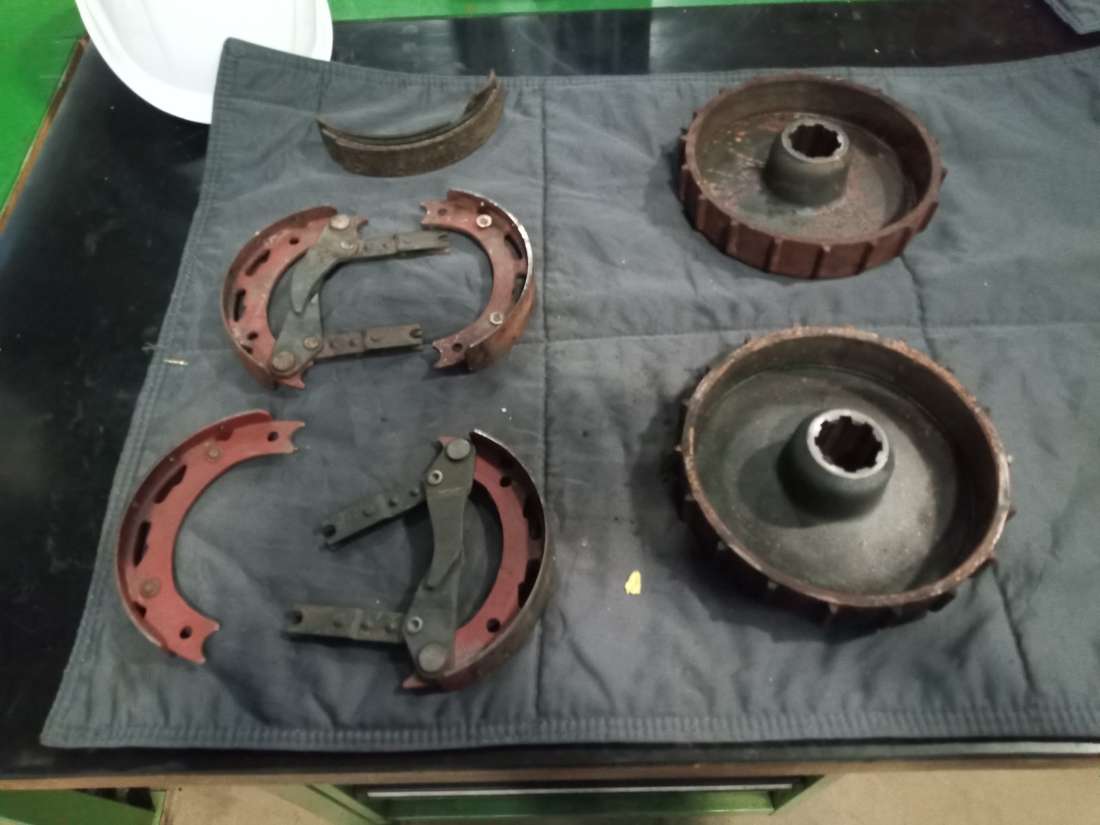

Danach möchte ich die Achstrichter anbauen um die Radnaben der Hinterräder.
Deswegen habe ich heute schonmal die Bremsen zerlegt und gereinigt. Die werden jetzt noch gestrahlt und natürlich müssen auch die Beläge neu, das ist ja aber kein Problem.

Das mit dem Montageständer ist eine gute Idee. 8)
Wenn die Lager schon alle neu sind, hast Du den schwierigsten Teil schon geschafft.
Was mir noch spontan einfällt, prüfe auch die kleinen Druckfedern, die kleine Kugeln in die Aussparungen der Schaltstangen drücken und damit als Gangarretierung dienen. Oft sind die einfach erlahmt oder schon gebrochen.

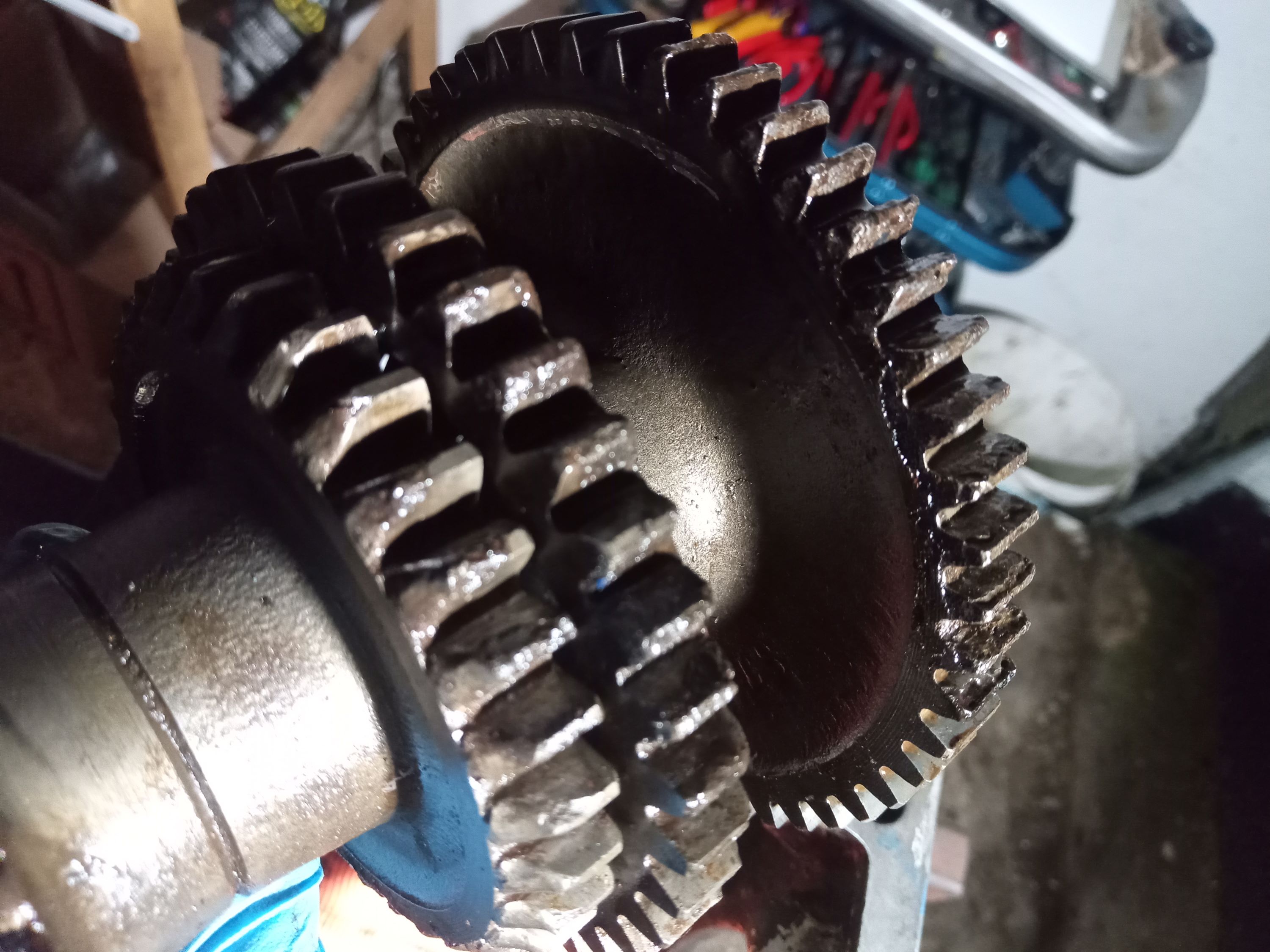

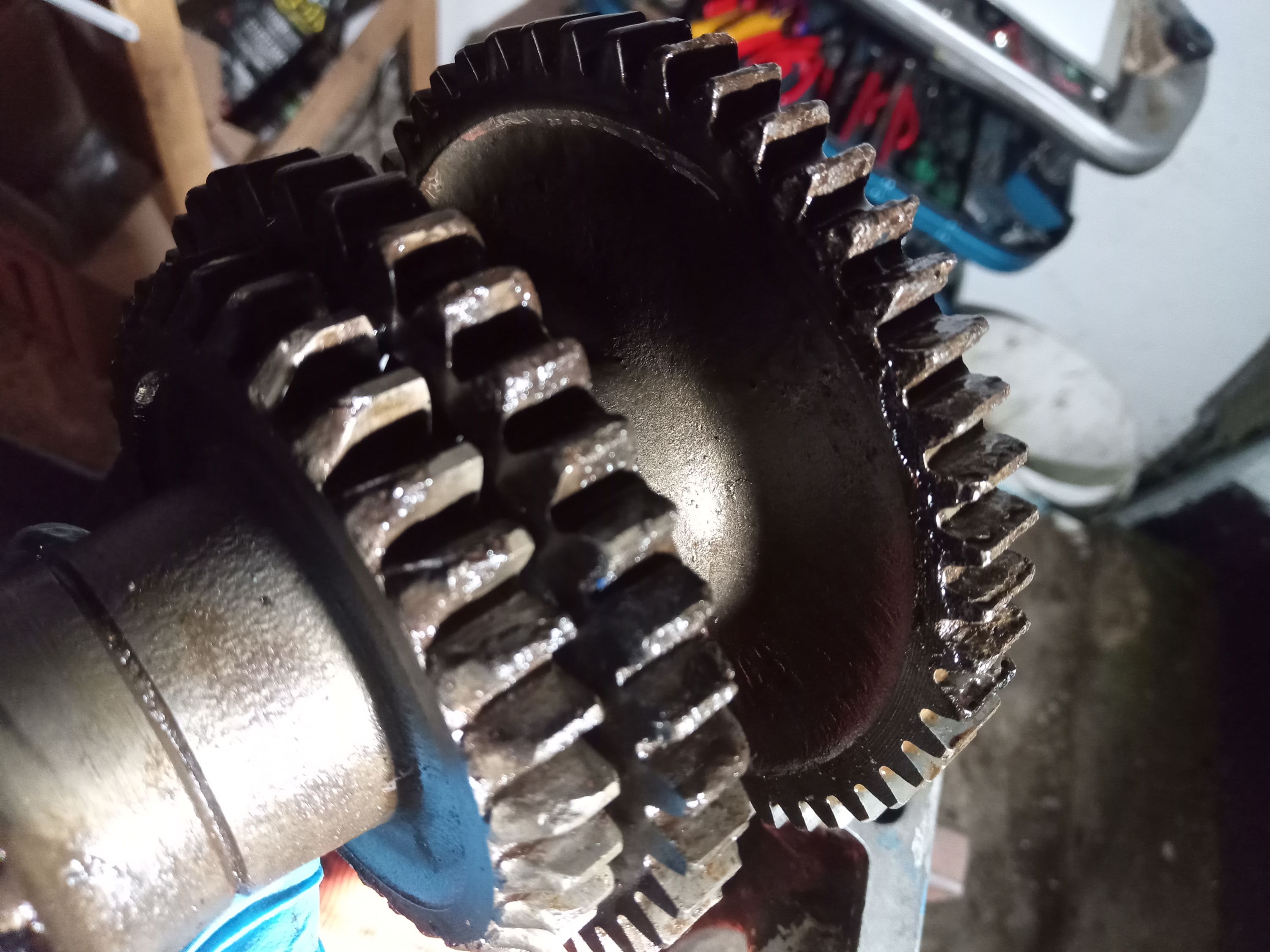

Soo, in den letzten Tagen habe ich weiter am Projekt weiter gearbeitet. Nachdem ich mir das Getriebe genauer angeschaut habe, bin ich zu dem Entschluss gekommen es doch einmal komplett zu zerlegen... leider...
Die Zahnräder der Vorgelegewelle sehen auch nicht mehr so toll aus, scheint so als wenn mal Feuchtigkeit im Getriebe war und die Zähne so in einem Bereich ziemlich korodiert sind... Hat da jemand evtl noch was zuhause als Ersatz liegen? ;)

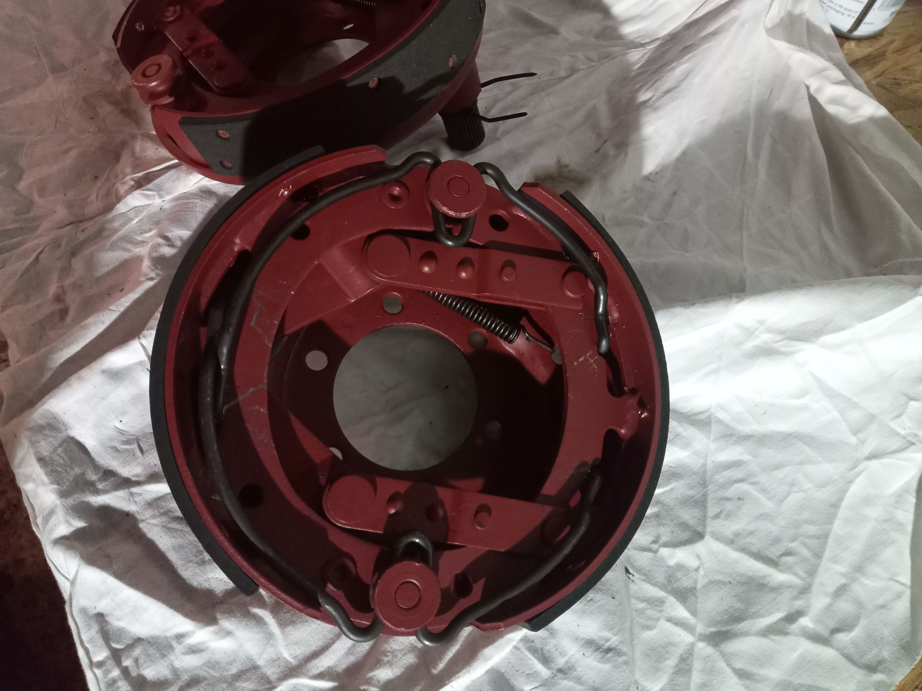

Die Bremsen habe ich mittlerweile auch einmal überholt, habe jetzt nur das Problem das ich nicht genau weiß wie die Biegefedern angebaut gehören, diese waren vom Vorbesitzer schon zerlegt... Kann mir da evtl. auch jemand weiter helfen?

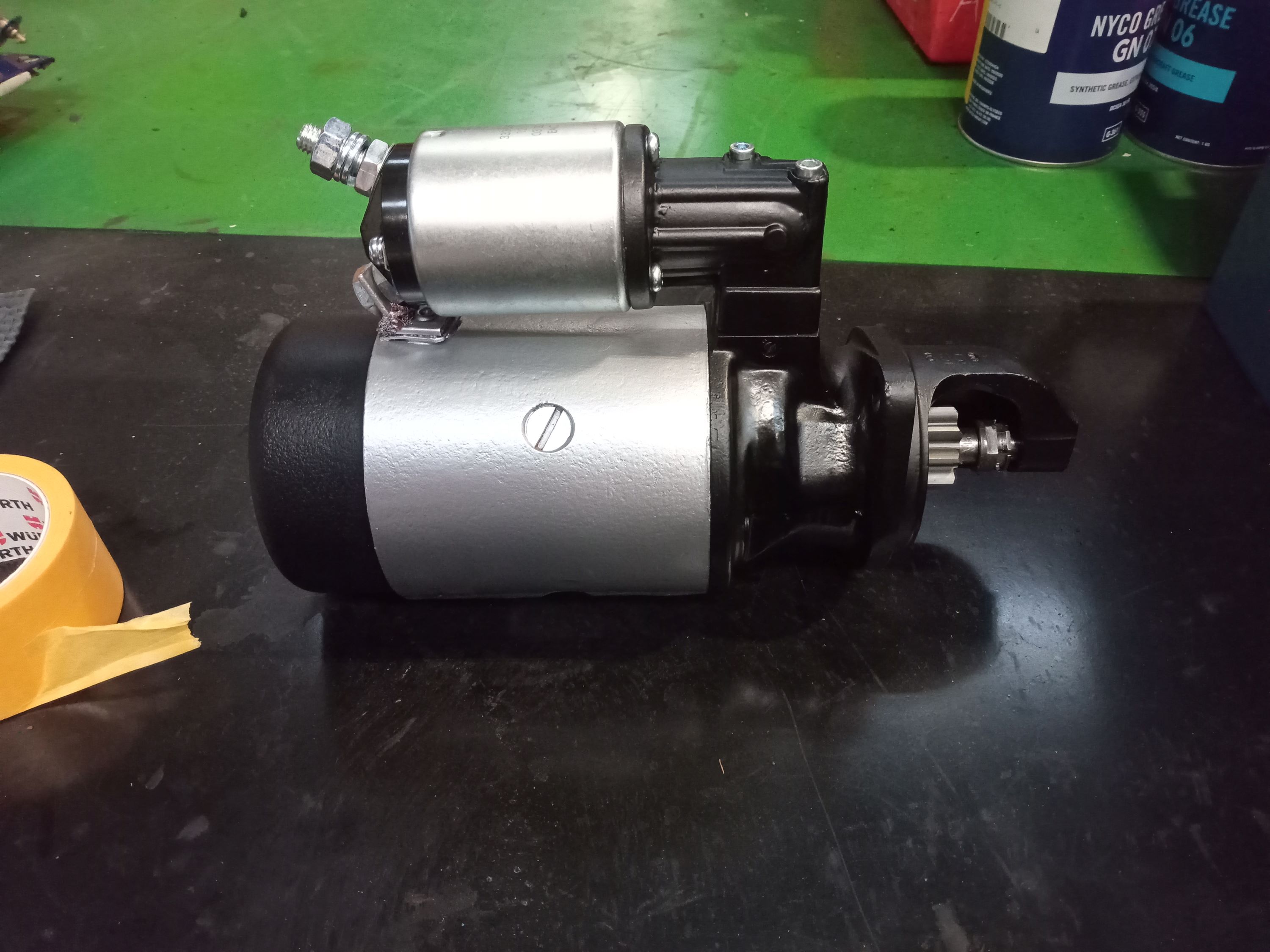

Beitragvon Mattze » 24.01.2023, 20:43
Soo, nach längerer Pause melde ich mich auch mal wieder hier ;)

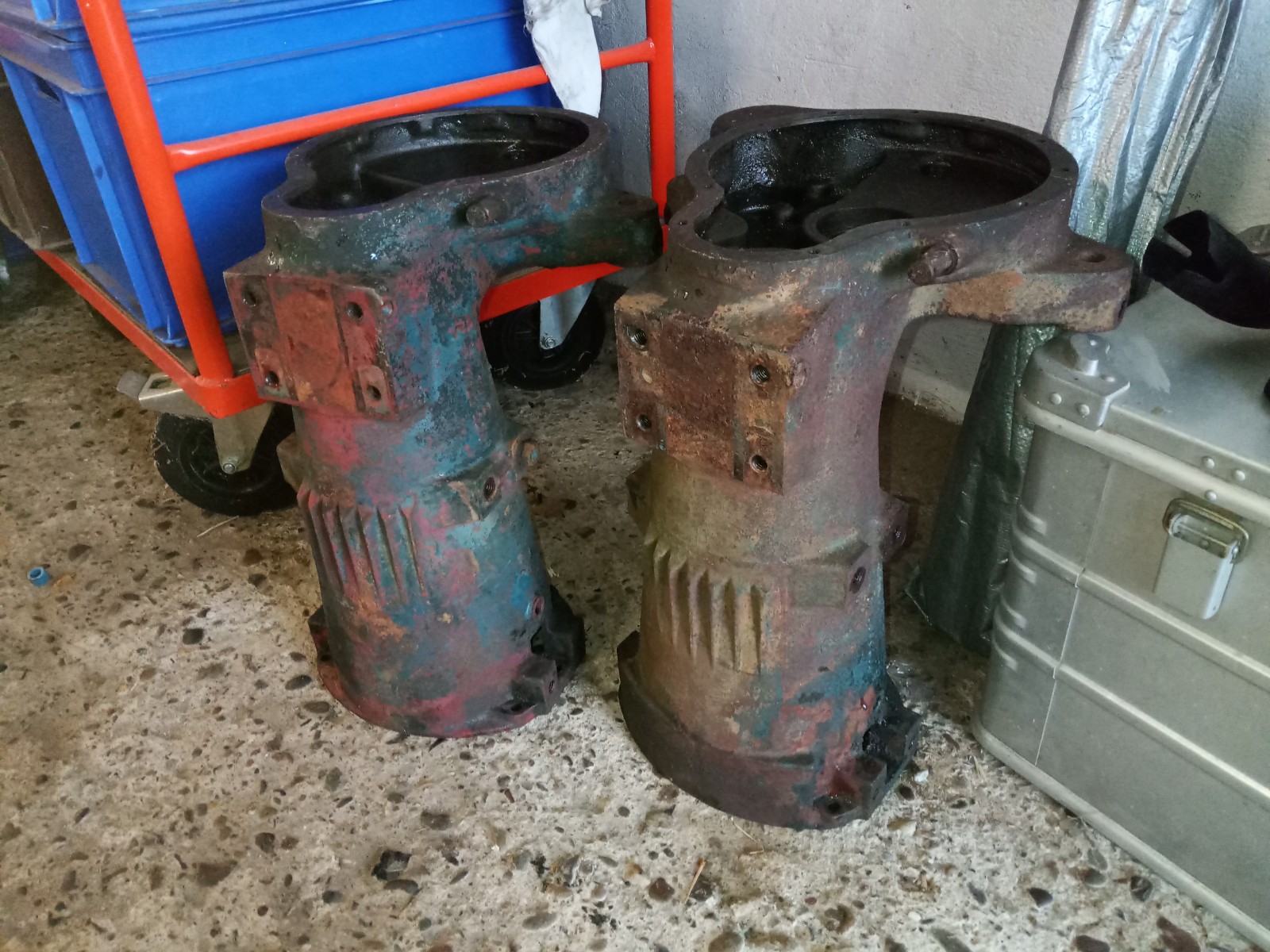

Ich bin immer noch bei meinem Getriebe bei. Da doch einige Zahnräder gan schön gelitten haben, habe ich mir ein zweites gekauft und mache nun aus zwei schlechten ein gutes Getriebe ;) Den Block habe ich schon komplett gereinigt und entrostet. Jetzt muss ich auf wärmeres Wetter warten, da mit ich dies einmal von außen und innen Grundieren kann... Hierfür werde ich eine Ölbeständige ERBEDOL Grundierung verwenden. Dann geht es endlich wieder ans zusammenbauen.
In der Zwischenzeit habe ich einen Anlasser überholt, da ich keinen habe, habe ich einen vom Heinz bekommen. Vielen Dank dafür nochmal. Damit ist das erste Teil vom Alldog komplett fertig und kann schön eingepackt ins Lager gelegt werden ;)

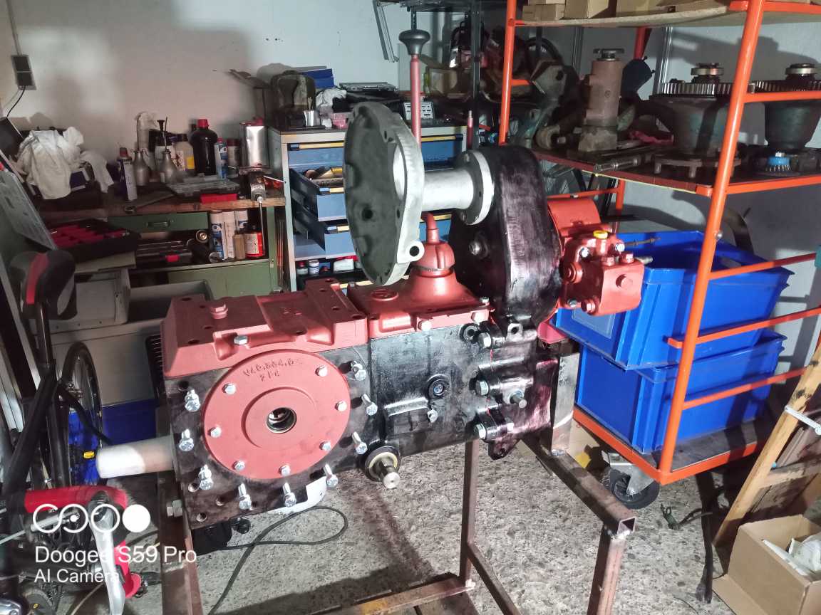

Beitragvon Mattze » 07.02.2023, 06:44
mittlerweile ist das Getriebe wieder zusammen und ich habe mit dem Zwischengetriebe gewidmet. Hier würde mich interessieren wie die oberen Lager und Zahnräder des Zwischengetriebes geschmiert werden. Also der Abtrieb vom Motor und die Schaltkulisse der Kriechgänge. Das Öl ist ja nur im unteren Teil des Zwischengetriebes und es gibt ja keine Ölleitungen o.ä. die das Öl nach oben transportieren.
Gruß Matthias
Mattze
Beiträge: 36
Registriert: 19.12.2022, 18:47
Wohnort: Rhein- Sieg Kreis
Re: Lanz Allog Restauration
Beitragvon Mattze » 03.03.2023, 21:57
nach längerer Zeit habe ich nun mein Getriebe mit Zwischengetriebe, Hydraulikpumpe und Kupplungsglocke fertig montiert, alle Dichtungen sind neu und das Öl bleibt zum Glück im Getriebe und sucht sich keinen Ausweg nach draußen ;)
