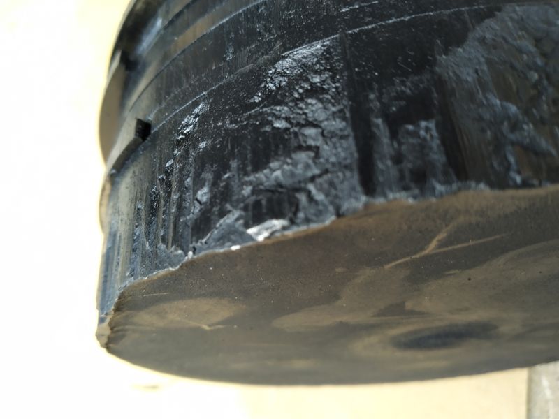

Beitragvon Schwungrad » 17.01.2023, 18:23
Servus,
anbei noch ein Foto des Kolbenschadens. Am Feuersteg des Kolbens hat es Teile abgeschmolzen und an der Zylinderwand verschmiert! Wie gesagt, deswegen will ich alle Einstellungen überprüfen. Neue Düse wurde abgedrückt und eingebaut, Einspritzzeitpunkt eingestellt und Ölzufuhr auch geprüft.
Er läuft prima, nur das Starten klappt nicht so zufriedenstellend. Ich muss öfter orgeln mit dem Pendelhubanlasser. Es ist auch schon eine Glühkerze Model Dreyer eingebaut.
Gruß Hans
