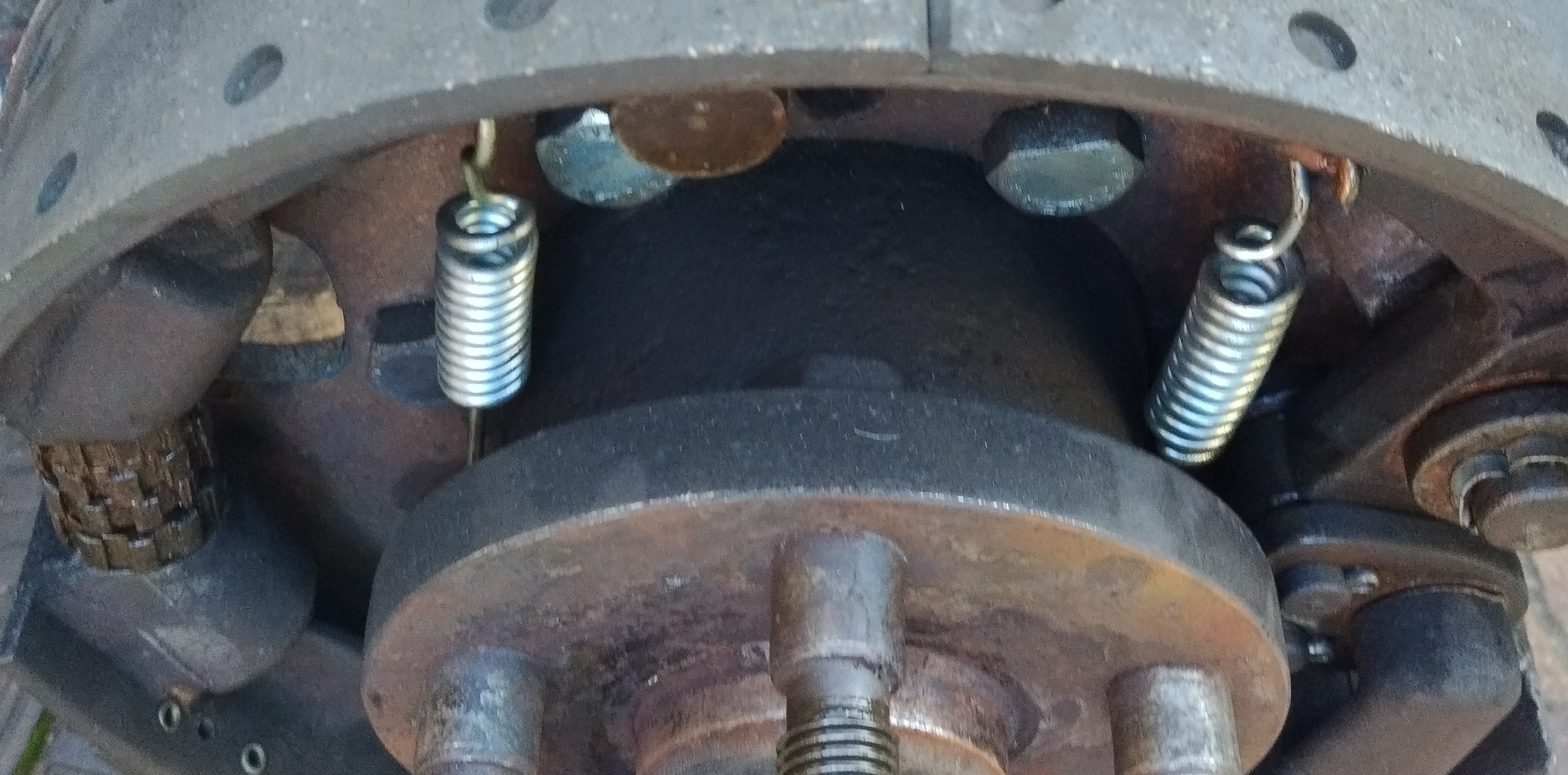

hat jemand eine Anleitung zum Hinterrad Bremsen einstellen am 7506?
Mein Versteller sieht anders aus als im Betriebshandbuch.
