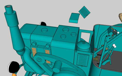

warum setzt Du nicht einfach eine ausreichend große Filterpatrone auf den Luftlappensitz an die Stelle des Saugluftkrümmers? Die Patrone filtert wesentlich zuverlässiger für Deinen Bulldog als jedes Ölbad-Luftfilter. Wenn Du Wert auf Originalität legst, lässt Du das alte Filtergehäuse am Bulldog und nutzt es nur noch als Luftzufuhr für die Filterrpatrone. Andernfalls benötigt eines der beiden Seitenbleche Luftschlitze. Wenn Du die Luftschlitze wie auf dem Bild als separate Klappe ausführst, eignet sich der Raum hinter der Stirnwand hervorragend zur Unterbringung der gesamten Elektrik einschließlich Sicherungskästen. Denk mal bei dieser Gelegenheit darüber nach.
