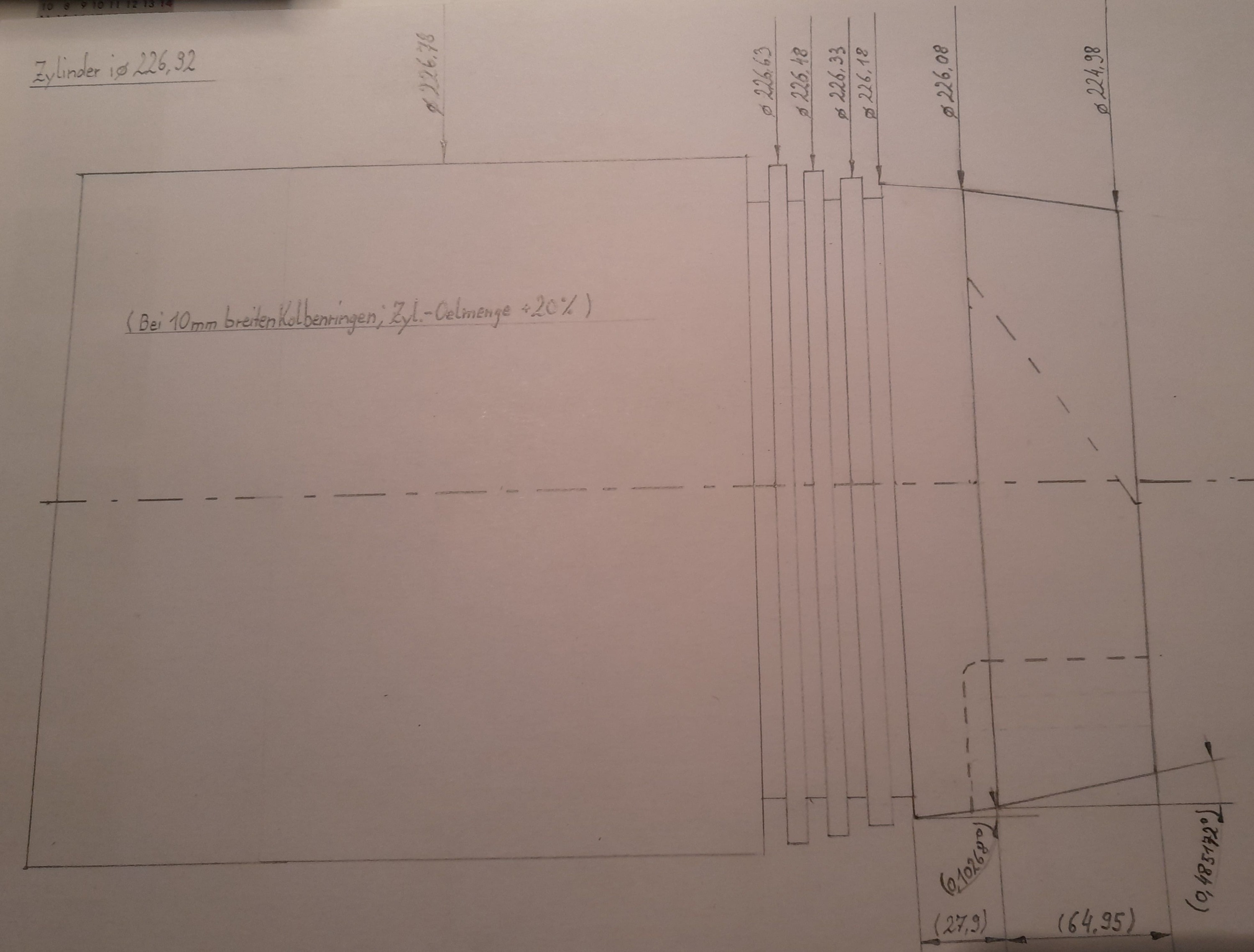

Im Anhang ein Foto von einer technischen Skizze/Zeichnung.
Gemäss diesen Massen habe ich bei meinem D8506, den gekauften Nachbau-Kolben, nochmals überdreht. Er war im vorderen Bereich nicht annähernd so viel abgedreht. Ich wage sogar anzunehmen, dass er im Betrieb geklemmt hätte.
Einen Teil der Linien auf der Zeichnung sind nicht die Kolbenkontur, sondern der zu drehende Bereich (mit unterbrochenen Schnitt). Ich hoffe es ist verständlich.

Beitragvon Volker » 18.04.2025, 17:08
man kann sich im John Deere Archiv eine Kopie der Orginal Zeichnung besorgen. Man benötigt nur die Nummer des Kolbens aus der Ersatzteilliste.
