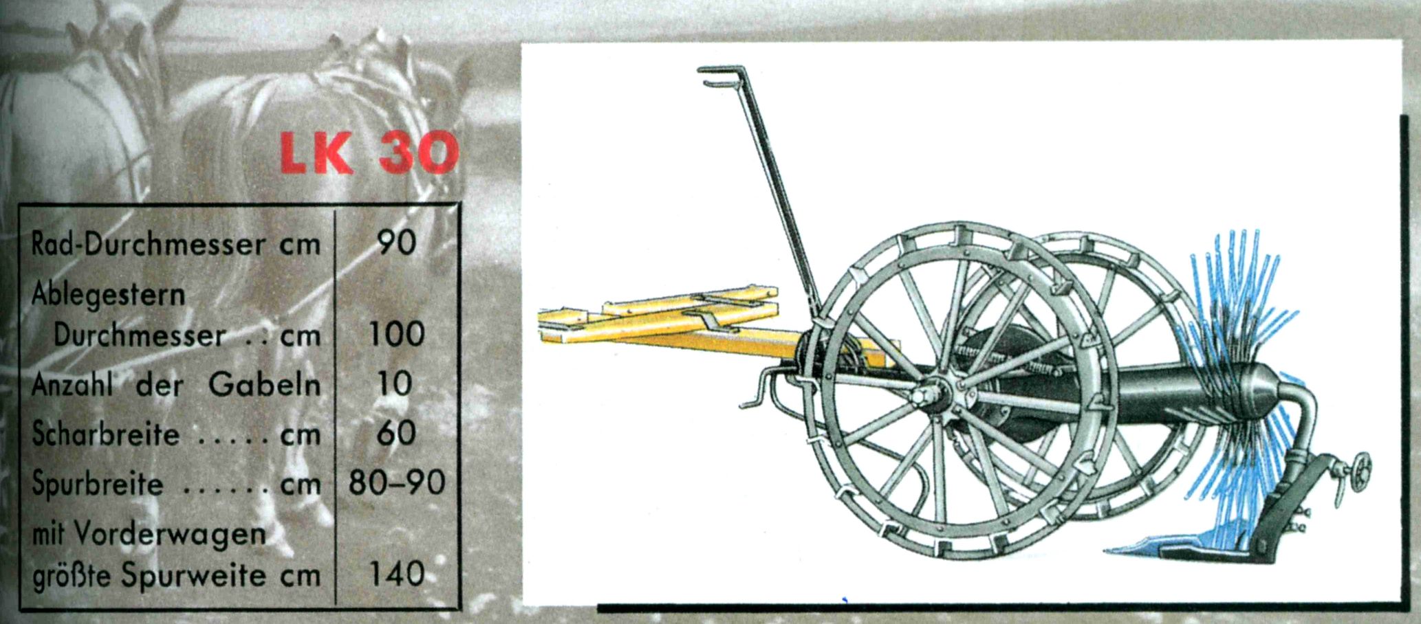

Ein konkretes Baujahr kann ich dir leider auch nicht nennen - aber ich habe in der Literatur auch die 10-Gabel-Ausführung des LK30 gefunden:
Prospekt Lanz LK30
Der Auszug ist aus Häfner & Karle "Lanz Landmaschinen-Prospekte von 1935 bis 1945". Dort sind einige Prospekte zur LK-Serie drin.
Hin und wieder bekommt man das Buch noch: ISBN: 3-440-07447-1. Vielleicht kann dir ja einer der Autoren mit Daten zu den Prospektveröffentlichungen weiterhelfen, sofern sie noch unter uns weilen..
Auf einem Bild Anfang der 30er Jahre habe ich ebenfalls einen 10-flügligen LK erkannt - ob das allerdings ein LK 30 ist, kann man nicht erkennen.
Vielleicht helfen diese Brotkrumen ja weiter ;)
