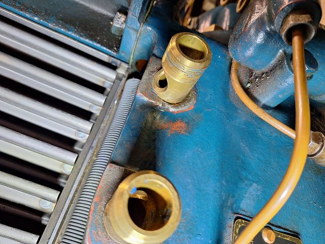

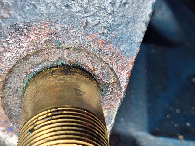

Beitragvon stephanv » 29.10.2025, 14:00
So sehen meine Dichtflächen aus:
Kann man denn damit leben? ich möchte ungern die Messingrohre rausdrehen

Beitragvon Eicher3010 » 04.11.2025, 14:03
Ich würde die Messinhülsen herausdrehen, Schau auf die Madenschrauben die sie Sichern. Zuerst groben Schmiegelleinwand, dann feineren auf ein Holz spannen und die alten Farbreste entfernen. Auch Unebenheiten im Metall egalisieren. Grundieren der nicht Dichtfläche und dann mit einer nicht zu haten Dichtung wieder Montieren. Dann müßte es Dicht sein. Mopett Dichtungen bestrichen wir als mit Zahnpasta um feine Kratzer auszugleichen oder Senf. Die Schärfe ist egal.
