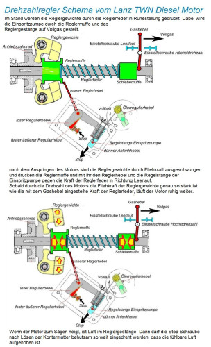

Beitragvon bulli1706 » 08.05.2026, 19:58
Hallo Axel.
Um den klemmenden Regler wieder flott zu bekommen, hast Du hoffentlich nicht wie von Dir beschrieben "Chemie" eingefüllt sondern Caramba Rostlöser in ausreichender Menge und nicht nur eben mal reingesprüht. Der Regler ist keine Schubkarre sondern hochpräziese Technik und mag ein vernachlässsigtes Ölbad, Rost oder "Rumschrauben" überhaupt nicht.
Wenn Du mit der Stopschraube spielst, behinderst Du den Drehzahlregler. Sie hat keine Einstellfunktion sondern dient nur als Motorstopper und zur Begrenzung von Drehzahlschwankungen (Sägen) durch Luft (Verschleiß) im Reglergestänge. Sie wird selber so eingestellt, daß sie den Winkelhebel gerade berührt. Tiefer behindert Vollgas und höher begünstigt das "Sägen". Wenn Dein Motor noch ungewöhnliche Drehzahlmacken hat, klemmt im Regler, an der Zahnstange der Dieselpumpe oder im Gasgestänge etwas, das Du beheben mußt, um zuverlässig unterwegs sein zu können.
Der Motor muß aus einem stabilen Leerlauf sofort Gas annehmen und ohne Ruckeln auf Touren kommen. Umgekehrt muß er beim Gaswegnehmen sofort reagieren und in einen stabilen Leerlauf zurückkehren. Anders darfst Du nicht losfahren, wenn Du nicht als Depp dastehen willst.
Die Regeltechnik ist kein Hexenwerk sondern Technik, die Du auch ohne Öffnen des Reglers erlernen und verstehen kannst, wenn Du nur willst. Anders als früher zur Lanz-Zeit kannst Du nachlesen und gibt es endlich nicht nur in diesem Forum auch Bilder dazu.
Schönen Grüß von Oskar.

Re: Drehzahlregler
Beitragvon bulli1706 » 06.09.2026, 12:15
Hallo Axel.
Die Funkstille um Dein Anliegen lässt vermuten, daß Du den Fehler noch nicht beheben konntest. Nach Deiner Beschreibung sitzt die vordere Schiebemuffe noch fest. Wenn der Motor anspringt und danach runter regelt, sind die Fliehgewichte wieder frei und die hintere Schiebemuffe auch. Wenn die vordere Schiebemuffe in Vollgasstellung verbleibt, reicht die Fliehkraft gegen den Druck der angespannten Reglerfeder nicht für einen dauerfaften Leerlauf. Wenn Du die von mir empfohlene Caramba-Kur genau wie beschrieben durchführst und nicht nur so ein Bißchen, wird sich die vordere Schiebemuffe bei abgeklipstem Gasgestänge lösen. Danach verbleibt Caramba MOS2 im Regler, bis alle Rostteilchen im "Ölbad" schwimmen, der Motor wieder normal anspringt und regelt und danach alles zusammen aus dem Regler entfernt werden kann.
Wenn Du den Regler trotzdem öffnen möchtest, wirst Du meine Vermutung bestätigt finden aber ein hohes Risiko eingehen. Oskar
Beiträge: 527
