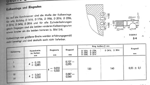

Wir restaurieren einen Lanz Bulldog D2016, der Zylinder wurde auf 131 mm aufgebohrt. Wie lauten die Richtlinien für das Kolbenringstoßspiel der Kolbenringe? Vielen Dank, Johan

Hallo Johann,
hier ein Auszug aus dem Werkstatthandbuch bezüglich deines Kolbenringstoßspiels.
Im Werkstatthandbuch ist alles was den Motor betrifft super beschrieben und ist als Nachdruck bei vielen Händlern erhältlich.
Alex

Danke Alex für die Informationen!
