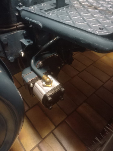

Hallo, ich möchte das Thema nochmal kurz aus gegebenem Anlass aufgreifen. Vorab: Mein Bulldog hat vor einigen Monaten eine neue Pumpe BG2 10cc bekommen, da die alte Plessey Pumpe ihren Dienst endgültig quittiert hat. - passte alles wunderbar, ebenfalls hatte ich seinerzeit ein gutes gebrauchtes Steuergerät bekommen, da in meinem ein Stift im Überdruckventil fehlte - siehe vorherige Posts.
Die Hydraulik hat jetzt einige Zeit funktioniert. Sie hielt oben, schaltete auf Stellung 1 automatisch ab und hob gut. Habe normal immer nur eine Ackerschiene mit Schleppstange in der Hydraulik hängen - benötige diese tatsächlich sehr selten.
Am vergangenen Samstag wollte ich mit einem kleinen Sichelmulcher - ca. 170 Kg eine Wiese mulchen. Ölstand der Hydraulik zu Hause vorab im Schauglas noch geprüft - alles ganz normal - etwa zur Hälfte im Glas gefüllt.

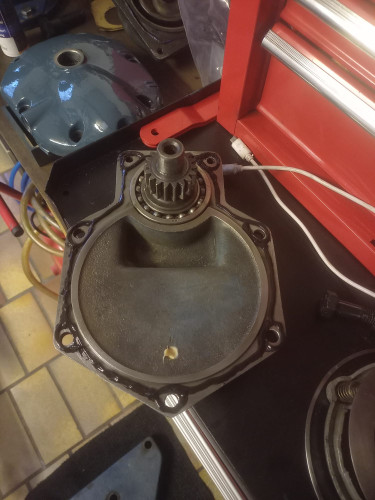

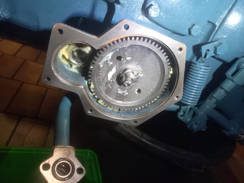

Maschine angehangen - Gerät angehoben und nach einigen Metern fahren sackte die Hydraulik ab. Dann konnte ich sie noch 2-3 mal anheben, sackte aber sofort wieder ab. Mulcher abgehangen, in die Werkstatt, Pumpe abgebaut - da lief aus dem Zwischengehäuse bereits Hydrauliköl - dieses Gehäuse ist ja normal nur über den Schmiernippel gefettet. Da ich den Deckel des Hydraulikblocks hinten abmachen wollte, wollte ich über die Ablassschraube das Hydrauliköl ablassen. Siehe da, da kam ausser einem Schnapsglas voll nichts. Verloren hatte ich auch nichts. Dann Kontrollschraube aus dem Getriebe gedreht und siehe da. Da kam das überschüssige Öl raus. Pumpe hat das Hydrauliköl also durch den Simmering ins Zwischengehäuse gedrückt, als das Gehäuse voll war, ist das Hydrauliköl offensichtlich über den Wedi der Getriebewelle ins Getriebe gelaufen.
Nun ist guter Rat teuer. Woran hat es gelegen? Es hat ja doch einige Monate problemlos funktioniert.

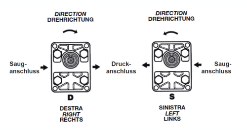

Laut Grafik (Quelle: http://www.faie.de) - wird hier ja sehr deutlich der Unterschied zwischen rechtsdrehend und linksdrehend erklärt. Aber eigentlich ist ja bei beiden Varianten der Antrieb / Durchtrieb an der gleichen Stelle, nur eben Saug/Druckseite links oder rechts.
Angenommen, ich habe jetzt eine Pumpe "rechtsdrehend", dann ist ja laut Bild der Sauganschluss an der Pumpe links! - Beziehe ich das auf den Volldiesel, würde hier der Sauganschluss bei Montage am Schlepper oben stehen - die Saugleitung, die aber vorgegeben ist am Traktor, liegt aber unten. Eigentlich reicht es doch jetzt aus, das Gehäuse inkl. der Brillen (in Beachtung auf die eingefrästen Nuten usw.) zu drehen. Der Antrieb an der Pumpe bleibt letztlich da wo er ist, aber das Gehäuse wird ja um 180 Grad gedreht. Theoretisch kann man ja die Leitungen gar nicht falsch anklemmen, da die Flansche unterschiedlich groß sind. Daher ergibt sich ja die Stellung des Pumpengehäuses laut links- oder rechtsdrehend.
Ich stehe verdammt heftig auf dem Schlauch oder denke ich nur zu kompliziert.

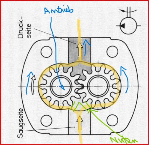

ja, richtig. Aber laut Bild aus meinem Beitrag vom 20.09. ist an einer rechts- oder linksdrehenden Pumpe doch kein Unterschied. ... Außer, dass das Gehäuse genau 180 Grad verdreht aufgesetzt ist, oder??? Der Antrieb bleibt immer an der gleichen Stelle. Links- und rechtsdrehend definiert ja nur, wo Ansaug- und Druckseite sind. Wenn ich vor dem Schwungrad stehe, dreht die Schwungscheibe ja im Uhrzeigersinn - wenn die Pumpe ab ist und der Motor läuft, sieht man, dass der Hydraulikpumpenantrieb im Zwischengehäuse auch im Uhrzeigersinn dreht - übertrage ich diese Drehrichtung jetzt auf meine Pumpe, läuft sie richtig rum: Die Zahnräder der Pumpe greifen ineinander und drehen jeweils den Ölstrom außen an den Zahnrädern vorbei oben zum Druckausgang - gelbe Markierung - und so ist es genau richtig. Wichtig ist, dass die Brille, wo beide Zahnräder drin geführt sind, mit den 2 Ablaufnuten (grün markiert) Richtung Saugseite montiert sind, dass im Falle von Überdruck das Öl dort wegkann. So habe ich es zumindest einmal von einem Hydraulikspezialisten gehört.
